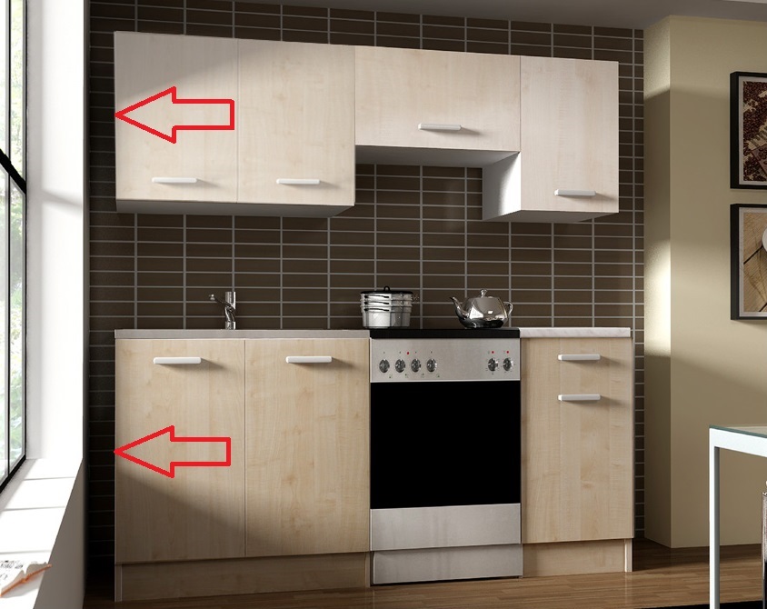

Zdravím Vás, riešil niekto z vás problém, že priestor určený pre kuchynskú linku nesadne do násobkov dĺžok jednotlivých skriniek - ak je priestor určený na linku napríklad 250 cm, tak ho nie je možné vyskladať, nakoľko IKEA ponúka len skrinky 80, 60, 40 alebo 20 cm, chýba aj "nepárny" rozmer... Vďaka za vaše reakcie :-)
@jre urobit zaslepku, 10 cm nehra rolu
@peto99 áno, je to riešenie, ale priestor (aj keď malý) pod pracovnou doskou zostane nevyužitý; "záslepka" si tiež vyžaduje kvalitné prevedenie - rezanie a pod... Taktiež aj priestor vedľa vrchnej skrinky ostane nevyužitý resp. zaslepený. Skôr mi ide o názor tých, ktorí to vyriešili inak ako zaslepením. Každopádne ďakujem za názor.
@jre 10 cm dole si ani nevsimnes, zaslepka je uplne jednoducha vec. Lamino ti odrezu v Hornbachu na mieru, staci aj odrezok. Mozes urobit 5 cm z kazdej strany. Moja skusenost je, ze par cm treba na rezervu, lebo skrinky aj tak nebudu natesno steny. Hore zaslepku netreba, vyzera dobre aj bez.
@peto99 nerád by som riešil veci systémom "to si nikto nevšimne" a určite nechceme "medzeru" 5cm na koncoch linky, primitívnu záslepku považujem len za posledné riešenie, ako som písal, skôr ma zaujíma riešenie tých, ktorým sa to podarilo vyriešiť prakticky a efektívne (t.j. dobrý nápad, vyhratie sa s detailom, niečo podobné ako na foto...) Vďaka.
@jre perfekcionizmu rozumiem, tiez som sa s linkou natrapil. Nakoniec som rezervu spotreboval takmer na 1 cm. Radim ti vec neriesit, linku kupit a potom uvidis.
tak to by asi zeny teda nezvladli :-)
@jre napr. kupit len dvierka na 20cm vysuvnu skrinku. Zuzenie tych dvirerok spolus olepenim hranovacky nas vyslo na 3€ u stolara. Daju sa kupit tie vysuvne kose (drziak na utierky...) aj do skrinky sirokej 10cm. primontujes na bocnu stenu vedlajsej skrinky a mas plnohodnotne vyuzitie priestoru. Ak by ti chybal spodok, tak tiez len dosku vo farbe korpusov, dospodu nohu, alebo nejakym L-kom o bocne skrinky horne skrinky som riesila zase na mieru uzkou polickovou skrinkou u stolara (nebolo to drahe) alebo sa da urcite niekde tak kupit. Nemusi byt ani vo farbe korpusov, ak sa to spravi ako "naschval" o vhodnej doplnkovej farbe. Vyuzitie: dlha korenicka, vazucka, priesto na kucharske knihy, aktualnu postu...
