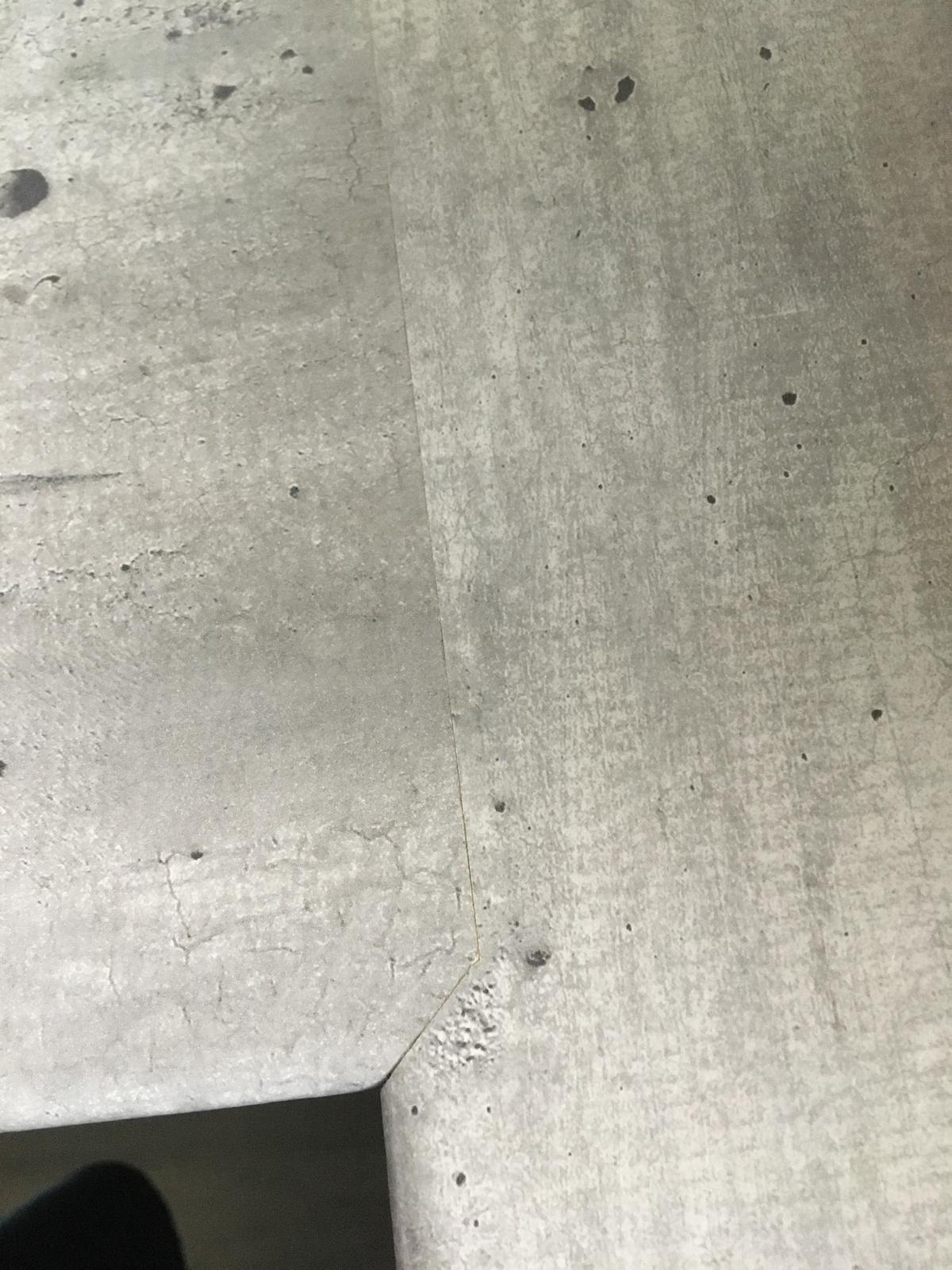

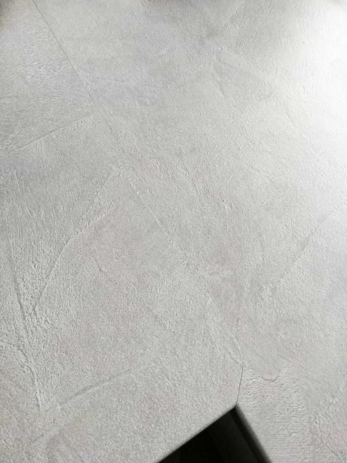

Vďaka všetkým, nečakal som také rýchle odpovede 🙂 Tú Fixu plánujem použiť. Podľa návodov by tie spodné skrinky mali byť uchytené na stenu tou kolajničkou. Určite by sa to ale dalo prichytiť aj inak napriamo do steny. Máte samozrejme pravdu, že to narezanie až po zmontovaní korpusu a premeraní by bolo ideálne. Chcem ale ten zámkový spoj, aby jednotlivé diely čisto lícovali. Musel by som kúpiť šablónu, hornú frézku + nejaké príslušenstvo, čo bude pár sto € a to sa mi za 2 rezy nechce dať. Stolárov som oslovil 3 v okolí, všetci boli vyťažený, a ja to nechcem naťahovať. Aj tak potrebujem zladiť termíny elektrikára, vodára... Dosku by som bral z onlinestolar.sk, kde by mi ten spoj cely pripravili, narezali, ohranili a mal by som pokoj. Tých 65 cm by asi nebolo zlé, trošku by sa zväčšila aj pracovná plocha, lepšie sa prekryli šuflíky... zvážim.
@applebred Su dva sposoby. Original tie spodne skrinky mozes prichytit rovno do steny cez pribalenu vymedzovaciu podlozku, alebo na tu prikupenu kolajnicku. Ja som si kupil v Ikea len dosky a dal urobit spoj stolarovi na mieste. Je fakt, ze sme si museli pockat, ale po mojej skusenosti by som sa asi bal dat to narezat vopred. Dalo pracu dosky pekne zlicovat.
@applebred ja som to tiež nerezal doma ale objednal vo firme s tým že som tie 2 týždne čo bol čas dodania dosky robil inšie. Keď už budú rezať dosku tak treba dat vyrezať otvory na umývadlo a varnú dosku len treba od spodu priskrutkovať dosku aby sa nezlomila. A ako píše bigjamajko tak som to prikotvil do steny cez podložku. Za koľajnicu mi prišlo zbytočne platiť.
Výrezy na umývadlo, varnú dosku, batériu spravím v pohode aj sám. Robil som už viac krát. Nie je problém. Len ten zámkový spoj, ako dal @bigjamajko je delikátnejšia práca a treba lepšiu techniku + tú šablónu.
@applebred presne ako bigjamajko to mame. Mali sme stastie, zohnali sme znameho a rovno z predajne s doskou sli k nemu vyrezat ten spoj. Doma sme potom dosku po druhych stranach skratili ako treba. Tiez vyrezy na umyvadlo a varnu sme robili uz doma. Nakoniec sme to polozili na korpus a zalepili spoj.
