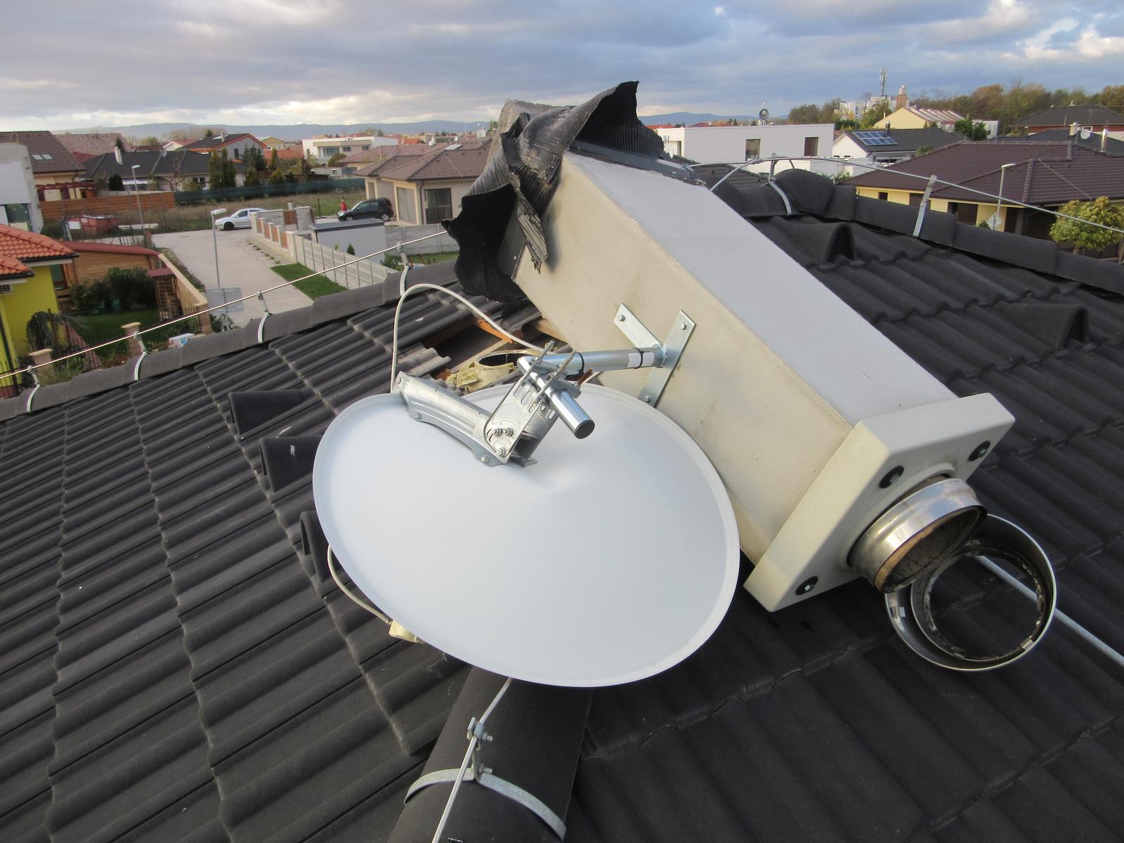

@gashtaan to u mna v robote to montaznici riesia tak ze nahovno ukotvia satelit :) , samozrejme nie na kominovu konzolu ale iba hmozdinky a skrutky, a potom sice komin nespadne ale ani telka nejde dobre :D
@jblaze tam zas pomôže magnet a tiež štipľavá paprika - vyostri obraz.
@jblaze no vrtat diery na hmozdiny do 4cm hrubych stien kominovej tvarnice, to tiez znie ako dobry napad...
@gashtaan ved prave ale hovorim ze ti nezhodi komin ale spadne satelit :D
@jblaze Spadol.
