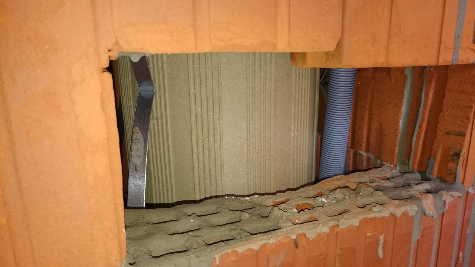

Ludia , pri stavbe na kluc mi developer stava aj komin . Vsimol som si, ze tam ale nedal ziadnu izolaciu . Musi alebo nemusi byt ? je na to nejaka norma ? Co sa moze diat ak komin nie je zatepleny ? prikladam fotto ...

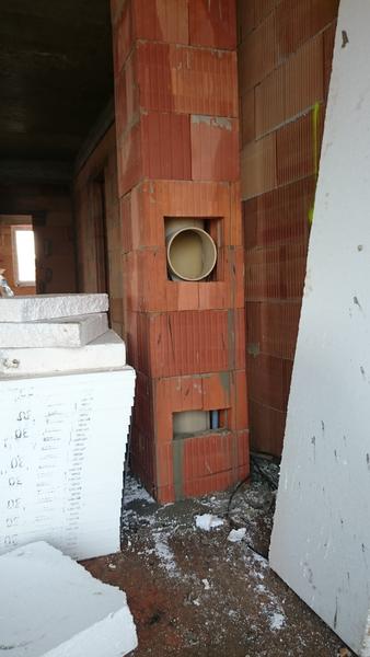

Asi to potom obsypu perlitom. Neividim tam ale vyvod na kondenz + je tam nejaka "rurka" to sede.
@quako2 jj dole je vyvod na kondez . No nic budem sa pytat lebo "ciapku" uz osadili .
A kde je vyvod na kondenz? Z druhej strany? Naco je potom ta spodna diera? A co je to tam za rurku (husi krk)?
@iki1980 Ak je to Heluz Izostat Duo, tak to je len dvojvrstvovy system, do neho sa tepelna izolacia nedava. http://www.heluz.sk/kominy-heluz/cihe...
@quako2 napojenie na komin je z druhej strany , to hore je servisny otvor a dole na kondenz
@cache to som chcem pocut :-) preverim ak je to on, je to v poriadku. dakujem
Tym, ze okolo vlozky nie je izolacia, a pri tuhych palivach bude okolity vzduch privadzany dole otvorom enormne zohrievany, dojde k vyraznemu zvyseniu tahu okolo vlozky, nie v prieduchu a tym k tepelnym stratam (interier bude vysavany). Usetrene na izolacii, zaplatene nasledne nakladmi na kurenie. Ta seda rurka bude asi elektricke vedenie. Stena vlozky hrubky par milimetrov, spaliny o teplote cca. 250°C. To ta seda rurka tam asi nebude dlho a obal kabla tiez nie ... Ak kominar - revizny technik uvidi toto vylepsenie, je predpoklad, ze revizna sprava bude negativna.
@iki1980 pre klud pocas spanku a pre nie prijemnu prerabku..ktora casom urcite pride...by si to mal riesit ihned...najidealnejsie najdi rychlo kominara ..reviz.technika a vypocuj si jeho nazor..ak zaplatis za takuto montaz vyhodil si peniaze!!!!
@schiedel_maros_plsko .....citaj pozorne a prikladam aj montazny navod ...cache ma pravdu http://www.heluz.sk/kominy-heluz/cihe... http://www.heluz.sk/uploads/PDF/komin... nie je to ani elektricke vedenie a hadam aj reviziu dostanem :) situacia preverena ,vsetko je v sulade HELUZ montaznym navodom Dakujem za vsetky reakcie
@iki1980 .... precital som pozorne. Oboje. Navod sa zial tyka ineho systemu (Izostat vs. IZOSTAT DUO). To co je postavene nema izolacnu vrstvu, preto o s tym prudenim zohriateho vzduchu to bude pri uzivani zaujimave. Aj ked vyhasne, naakumulovane teplo v tvarnici a vlozke vytvori slusny kominovy efekt. ;-) K tej trubke - ak je to odvod kondenzatu, tak OK. ..... Gratulujem k volbe. ;-)
@iki1980 Ten odstup komina od tehlovej steny to je z dovodu poziarnej bezpecnosti? To tolko musi byt? 50mm zvykne byt pozadovany od horlavych casti stavby. :-D Ale asi to bude krovom hore, teplota na povrchu komina bez izolacnej vrstvy by nemala byt taka vysoka.
@schiedel_maros_plsko ...Ok zajtra ho dam zburat a dam postavit schiedel . Bol som kupit uz matros. BTW ..... a ked nemam ani ten krov, mam ho postavit ?: ..Zostavam spozdravom

Komín musí byť len odizolovaný od všetkých ľahko vznietiteľných konštrukcií, ako napr drevené trámy, pokiaľ je blízko muriva, tak to by nemal byť problém.
