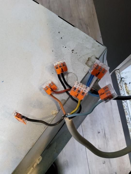

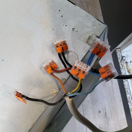

@dusn79 Rady dostaneš také, aké dáš informácie. Keď nevieš urobiť ani fotku tých spojených káblov, kde není zrejmé ako to máš zapojené (ja tam vidím až 6 wago spojok, pričom je 5 žíl), tak tu môžeš spaľovať do nekonečna a pritom by to mohlo byť za 30 minút vyriešené. Takže urob poriadne fotky (aby z nich bolo jasné kde a ako je spojené/pripojené) toho ako máš pripojenú rúru, dosku, fotku tých spojených káblov a dostaneš normálnu odpoveď, ktorá ti pomôže.

@frantisekca ano je tam šesť štvorček lebo a káble od dosky bol biely a modrý v kope a do svorky sa nezmestili, tak som ich rozdelil dal do jednej svork5a tu som premostenie do druhej svorky s modrým káblom. Tak preto je tam šesť svoriek.ta fotka zo štítkom je od dosky tak je to zapojené

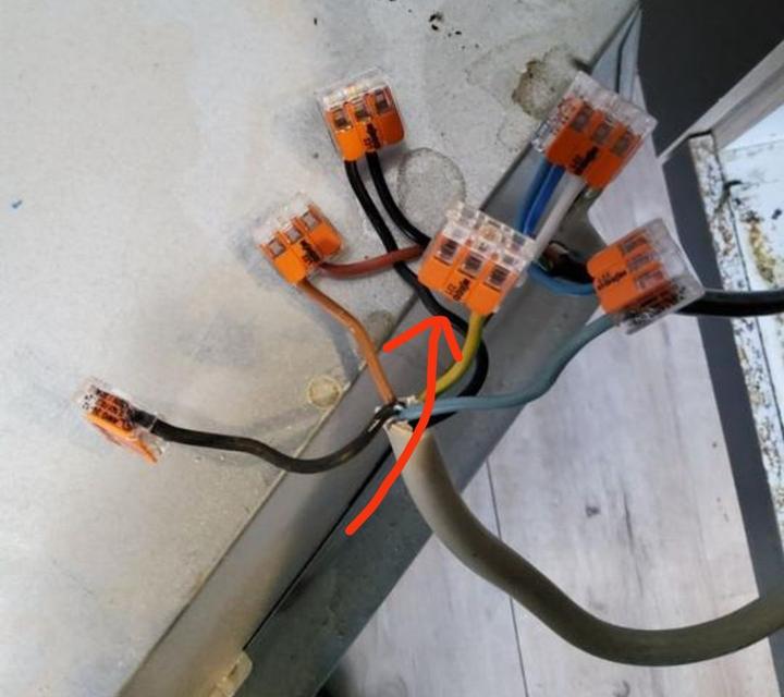

A zlty z dosky ide kam?
@minoo ak dobre vidim tak sem
@cukrik25 tam žltý nebol

@dusn79 tam je hnedý, čierny a biely spolu s modrým od výroby spojený
@cukrik25 trepem pic.. je žltý spojený zo žltým.. už som s to zmagoreny

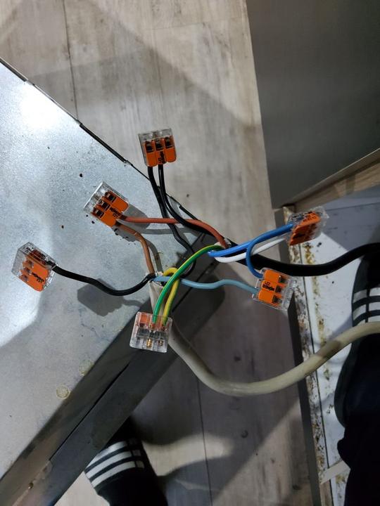

@dusn79 posledny krát pisem, posli ako mas vsetky tri kable pripojene do wagosvoriek, lebo ked rura funguje solo a j doska funguje solo tak problem je v zapojeni wagosvoriek, ale tak to odfot aby ozaj bol vidiet co je co...
Tretí kabel som odpojil lebo pokiaľ neviem ak na to tak je zbytočný

Tretí kabel som odpojil lebo pokiaľ neviem ak na …
@dusn79 ok a tuto na tejto foto su kable od rúry a dosky? Alebo je to privod a doska?

@dusn79 ok a tuto na tejto foto su kable od rúry …
@cukrik25 To je doska a rúra, píše vyššie. Preto ma to pomýlilo, som myslel že prívod-doska... Edit: Tak už nič🙂
