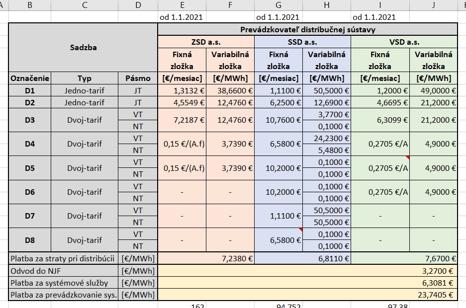

@duzu Áno, máte pravdu, súhlasím. Tým som chcel povedať to, že návratnosť FVE (či už s alebo bez virtuálnej baterky je extrémne individuálna záležitosť. Teda, ako hovoríte, pri D5 je najnižšia cena za silovú zložku - teda FVE bude najmenej "zarábať" a treba si to spočítať, či a kedy bude výhodnejšie prejsť na D2. Pri D5 sa to prakticky ale nedá, nakoľko máte elektrické vykurovanie a pre to sa vzťahujú špeciálne požadavky z technických podmienok distribučky. Prejsť viete len na D3 (čo je ešte nevýhodnejšie). Pri FVE je extrémne výhodný prechod z D3, D4 na D1/D2. Tam sú najvyššie benefity ale to si musí každý spočítať sám. Pre orientačné info prikladám vlastnú spracovanú tabuľku poplatkov distribúcie (platnú pre 2021).

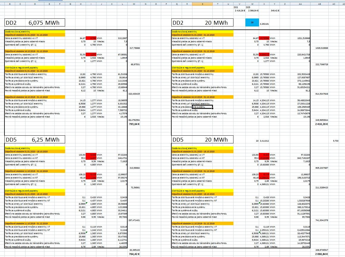

@jano93 DD5 najvyhodnejsia pri 2800kWh? Nie. Mam prevzorcovene dve realne faktury, z rovnakeho obdobia. Mna vysledky prekvapili. Jedna DD2 druha DD5. Spotreba 6075 vs 6250kwh. Cena 793 vs 764€! 6MWh je uz zaujimava rocna spotreba. Je to zaujimava uspora v DD5? Podla mna nie. Pohral som sa s cislami. Ked nastavim na oboch fakturach 3000kwh, je to 435vs456€ v prospech DD2. Preklapa sa to pri 4MWh rocne. 551vs551€ (50centovy rozdiel). Skusal som to opacnym smerom. Nemenil som objem pri NT: "Iba viac kurime, bezna spotreba je rovnaka". Pri 10000kWh/rok je to 1251vs1119€ v prospech DD5. 131€ uspora pri tejto spotrebe? Podla mna smiesne. Clovek by povedal, ze ma "kurenarsku" tarifu, ze fakt setrii. Ved NT je lacna. Pri 20tis kWh je to 2416vs2066€, uspora 350€. Je to smecko na lidi. Pokial fakt nenatocite horu kWh, zbytocne sa ondite s HDO. A to som pripominam, v modelovych situaciach, som neuvazoval zvysujuci objem VT. (prinscreen je necitatelny. Kto by chcel xlsx mu poslem)
@albhert Súhlasím, ja som si to tiež viac krát prepočítal, dokonca aj s meniacimi sa cenami dodávky aj distribúcie. Ja som len uvádzal, že pre moje potreby je to momentálne najvýhodnejšia tarifa. Nakoľko mám elektrické vykurovanie, ktoré neviem kedy budem musieť využívať. Prechod na D2 je pre mňa nerealizovateľný - nakoľko keď budem musieť vykurovať podlahovkou tak pri D2 sa nedoplatím 😄 Naopak, opätovný prechod na D5 ma bude stáť mnoho (elektromer, revízia, papierovačky, poplatky) Takže momentálne sa uspokojím, že v D5 platím voči D2 cca 30-40€ ročne viac, no je to pre mňa najlacnejšia varianta, nakoľko aj D3 je už cenovo drahšie. Navyše sa pri D5 nemusím nijak obmedzovať. na HDO mám takmer všetko - práčku, chladničku, mrazničku, domácu vodáreň, takže vo VT natočím len za TV, PC, svetlo atď - dokopy 100-200 kWh.
@albhert ahoj, mozem poprosit ten excel? Mail poslem na sukr. Spravu. Dakujem. Ja mam spotrebu okolo 9MWh rocne. 95% a mozno aj viac mam NT. Bud rok budem mat FVE a tym padom mi klesne odber na mozno polovicu...tak len zo srandy ma zaujima rozdiel DD2 a DD5. Vdaka moc
@edodurik poslal som xlsx do SS ale neviem ci to preslo. KEd tak posli ten email
