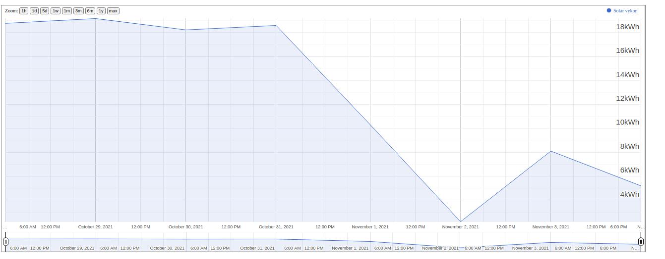

@rkorba 17.2kWh si mal pocas slnecneho dna s 11.5kWp? Aky mas sklon panelov?
@supiiik 25
@rkorba suhlasim s tebou. Ten moj priklad je teoreticky model pre lahsie pochopenie... 🙂 Ja idem do 5kWp FVE. Spotrebu mam 8-10 MWh

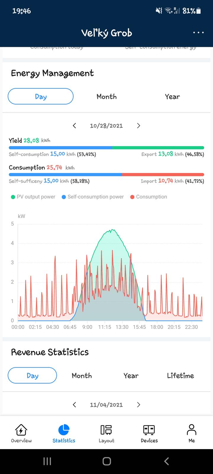

@rkorba Ja som minuly tyzden so 6,88 kWp FVE takto.Este sa nekuri,iba kupelne maju rebriky zapnute a TUV bojler ma 2kW spiralu.
@rkorba pytam sa len pre to, lebo sa mi to zda nejako malo. Mne posledne slnecne dni robilo cez 18kWh denne, ale ja mam 5.1kWp (50% JZ, 50% JV)
@rkorba Teraz aj foto 🙂
@supiiik dobre sa pytas, lebo tiez sa mi to cislo nezda, ale moze to byt softverova chyba lebo ja mam 2 paralelne menice 5+5kW a tych 17kWh moze byt 1/2 😉 28.10. som mal spotrebovane za menicom 32,73kWh ako spotrebu domu, ale to islo 15h z baterii co boli nabite i den pred tym.

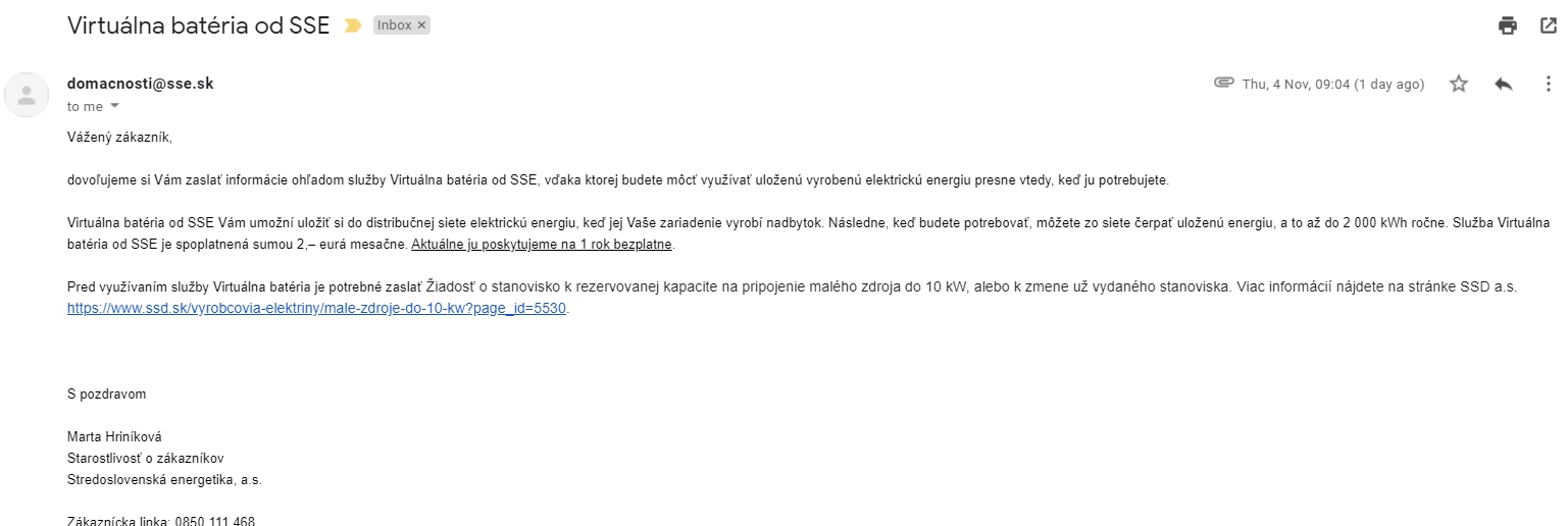

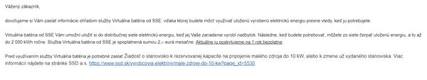

VB od SSE - max 2 000 kWh ... to sa oplati. 🤨

@kajo873 ohladom SSE VB, povedali mi to uz dvaja nezavisli pracovnici SSE a aj zakaznicky servis..

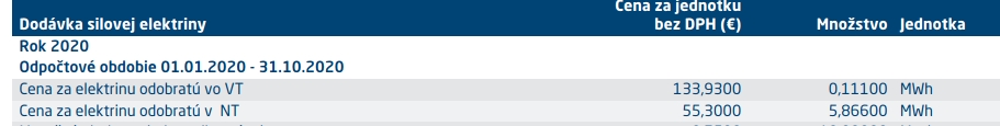

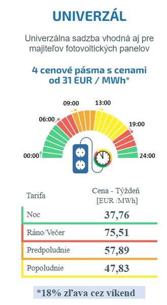

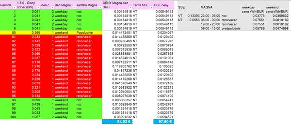

mozem otazku. Stiahol som si z distribucky moju spotrebu za posledny mesiac. Chcem porovnat realnu cenu zo SSE a prip. s tym, co by som platil u Magny. Zatial len cista spotreba, ziadna VB ani FVE. A teraz, mam tu cenu Magny obr. 1 a cenu zo SSE obr. 2 Chcem sa teda opytat, ci porovnavam jablka s jablkami... Nie su v jednom, alebo druhom pripade nezahrnute poplatky za distribuciu? Obe ceny su bez DPH...

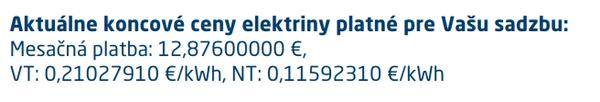

alebo mam pouzit tieto hodnoty pre SSE?
@edodurik najskôr k tej odpovedi že môžeš dať len 2 MWh do VB ročne, no písal si že budeš mať max 5kW, to je ročne vyrobíš 5 MWh, takže tie 2 tam ani nedáš ak budeš správne používať spotrebiče a teraz k cene, všimni si že Magna uviedla cenu silovej energie v MWh za rôzne časové obdobia a SSE celkovú v kWh ale nt a VT iné časy, porovnaj kedy koľko spotrebuješ,pozri si ich konkrétne stránky a rozdiel je podstatný nedávaj stále mesačnú spotrebu, tá je každý mes. iná , porovnaj s ročnou ten posledný príspevok už môžeš porovnávať tam si dal len silovú a teraz pre zaujímavosť zadaj najlacnejšieho dodávateľa ten ti dá NT za 45Eur/Mwh počas 20 hod
@duzu Trochu si to asi poplietol. @Edodurik nemal v tých odpovediach napísané že môže dať do VB iba 2000kwh ročne, ale že môže z VB vytiahnuť ročne 2000kwh. Teda tam asi môžeš poslať aj 5000kwh, ale späť vytiahne iba 2000. Ak potrebuješ viac, zaplatíš si podľa sadzby. Či som to ja zle pochopil? 😬😉
@beno78 vybrať môžeš z VB len toľko koľko tam požičiaš, ak vyberieš menej necháš im časť zadarmo, to sa ale môže stáť len vtedy ak máš max výkon FV 10 MW a do roka spotrebuješ celkovo menej, väčšinou je ale situácia taká , že budeš odoberať energiu i zo siete a za tú zaplatíš podľa cenníka dodávateľa za všetko takže už teraz si môže zistiť ktorý dodávateľ sa mu oplatí viac, vie svoju spotrebu po 15 min intervaloch, podľa toho zistí kedy je pre neho výhodnejšie a naviac môže svoju spotrebu prispôsobiť tak aby čo najviac spotreboval priamo z FV
@duzu sorry, ale nerozumiem. 1. Magna v cenniku uvadza len silovku alebo koncovu cenu? 2. Ktoru cenu SSE mam teda pouzit? mesiac preto, lebo len za mesiac vytiahnem data po 15 min. Viem ze nie je to uplne vierohodne. Ale takto viem presne namodelovat naklady ktore by som zaplatil Magne. To uz aj mam..len teraz potrebujem k tomu priradit spravnu cenu SSE Vsimol som si MWh a KWh... 🙂 samozrejme, ze si to upravim..len potrebujem to SSE zistir.
@edodurik V magne mas cennik dodavky bez DPH. V SSE to zodpoveda 133,93Eur/MWh vo VT a 55.3Eur/MWh v NT (podla obrazku, ktory si dal vyssie). Distribucne poplatky su vsade rovnake a zvacsa su +- rovnake aj fixne poplatky pre dodavku, cize porovnavas len kWh dodavky.
@edodurik máš staršiu faktúru kde máš celoročnú spotrebu tam si môžeš zistiť celkovú ročnú spotrebu aj čiastkové v NT a VT takže si už len zisti koľko energie vyrobíš z FV, za jednotlivé mesiace,koľko z toho vieš spotrebovať čo najviac a koľko si ešte zoberieš z distribúcie
@duzu Ano, len ja som zobral mesacny pohyb, lebo mam tam casy po 15 min...aby som vedel presne kolko by som v Magne minul. Z rocnej to nenam ako zistit, kedze netusim aku som mal spotrebu z pohladu tych 4 pasiem Magny. (a 18% vikendovej zlavy) Ale vdaka za help. Ale ZSE mi realizuje FVE, tak som si povedal, ze pojdeme do ZSE a po roku uvidim ako sa budu spravat pri vyuctovani VB. Mozno prebytky hravo miniem. Ak mi pri vyuctovani ostanu prebytky, ktore mi prepadnu, tak ma samozrejme nastvu a pojdem do Magny... 🙂 Aspon sa stanem expertom na dodavatelov silovky s SK 😁😁 @supiiik vdaka, preratam to teda s tymi hodnotami, co pises.
takze, porovnanie mam urobene a na moje prekvapenie je vysledok takmer rovnaky. Magna: 94.03 EUR SSE: 97, 60 EUR V kazdom pripade, urcite mozem povedat, ze ak by som bol klientom Magny, niektore spotreby viem presmerovat do nizsich tarif, co by viedlo k vaccsiemu rozdielu v prospech tejto spolocnost. Ak vezmem do uvahy podmienky VB oboch spolocnosti, tak je Magna jednoznacny vitaz....
