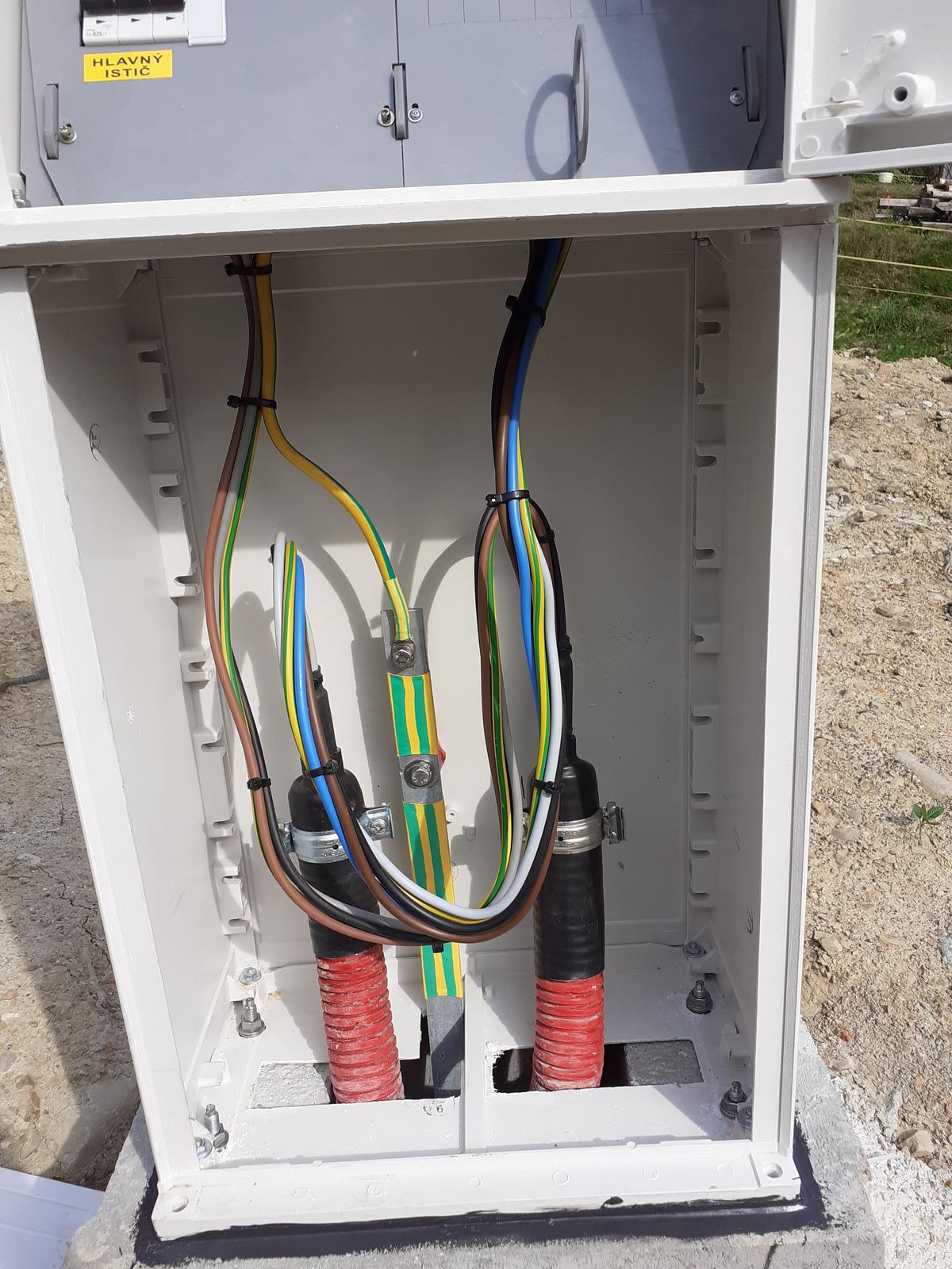

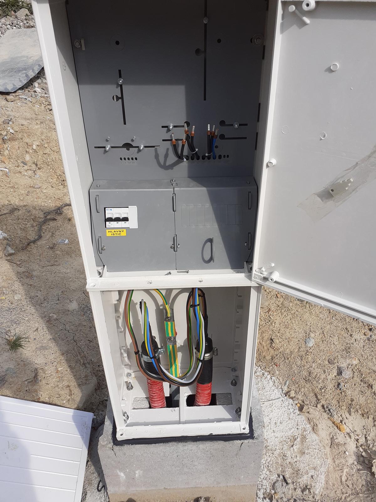

@pierre83 rozdiel medzi AYKY a CYKY je ten ze prvy je hlinik a druhy je med. Ale obidva vyhovuju prierezmi na pripojku a AYKY je o polovicu lacnejsi. Co sa tyka vlastnosti su viac menej rovnake. Tak naco davat CYKY? A pierre83 presne moje slova, nevieme ako to je na stlpe. Preto tu pisem iz neviem kolko ze RE netreba uzemnovat, ale treba uzemnit RD z HUS.
@patriky Plastový elektromerový rozvádzač sa samozrejme neuzemňuje, ale PEN v ňom určite áno. Neviem teda ako u Vás, ale SSE bez toho ani nedajú elektromer. Aj pre ZSE som PEN musel uzemniť. Skrátka si zadarmo vylepšujú impedanciu svojej siete...Projektanti už dávajú uzemneniť aj PE v podružných rozvádzačov v dome. Darmo máš uzemnený bod rozdelenia....
PEN v RE určite uze!novat netreba.
@volt uz som tych pripojok cosi porobil a este som RE neuzemnoval a nebol problem. Nevidim dovod. Mozno je to aj nejako podla vzdialenosti a ci je to z RIS alebo zo stlpa. Ale aj ako projektant ked projektujem, vzdy to robim takto. Ak sa jedna o nejaku chatarsku oblast, kde je viac RIS tak ano tie prepojim zemniacou pasovinou aby bol jednak rovnaky potencial a aby boli uzemnene. A mam pocit ze ak je to menej ako 100m ak nie viac nemusi sa RE uzemnit
@patriky uz som tych pripojok cosi porobil, zopar RE som neuzemnoval a bol problem. Uzemnenie sa doplnilo a problem nebol. Odvtedy uzemnenie robim. Zo skusenosti ho 9 z 10 projektantov kresli.
@patriky "Co sa tyka vlastnosti su viac menej rovnake" no priatelu tak to sa teda mylis... aykyna by sa mala pravidelne dotahovat na svorkach pretoze ako sa tomu ludovo hovori tak hlinik "tece" , to je hlavny rozdiel medzi ayky a cyky . to je ze je to med a hlinik je snad jasne uplne kazdemu
@catscan no vidis ja som problem nemal :)) @pierre83 ano tece v zasuvkach a vo vypinacoch, Kde su vodice tenke. Ale pri priereze 16, nebude problem.
@patriky Neviem, aký máš pocit, ale SSE Ťa bez uzemnenia PEN nepripoja! Ako projektant by si to mal mať naštudované... Niektorým, hlavne tým postarším, sa už nechce... Používaš ešte v odbočných krabiciach ešte venčeky...?
@volt chlapec moj ja som neni stara skola. Ja som mlady chalan. Pouzivam wago a pekne vsetko spajam pod vypinacom. Mam toho vela vela nastudovane. Sam sa vzdelavam, chodim na odborne seminare atd aby som mal stale prehlad o tom co je nove. Dalsia vec mam zmluvu na spolupracu so zsd ako odporucany elektrikar pre pripojky ako elektromontaz, projekcia a poradenstvo. Ok u SSE mozno nie ale u ZSE ano. Robil som ulicu kde bola nova zastavba domov boli tam 2/RIS ktore napajali rd. Tie boli medzi sebou uzemnenene a este to bolo prepojene s TS. Naco by som este zemnil RE ked to nebolo od tej RIS ani nie 50 m? A bez problemov zse dali elektromer, revizia bola a vsetko bolo v pohode. RIS si vybudovali ZSD.

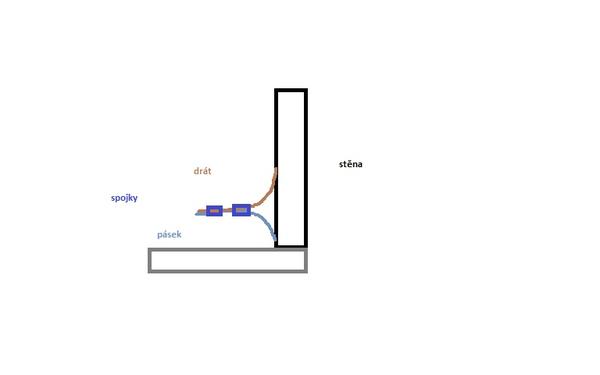

Ahoj. Tak můj elektrikář měl, nevím proč, problém se zemnícím páskem, že se běžně dává drát. Tak mi pásek ustřihl, ohnul nad deskou směrem do místnosti a k němu připojil dvěma spojkama zemnící drát, který dovedl zpět do stěny a vyvedl do HOP. Teď mám ale v místě podlahy ten spoj a vychází do skladby EPS. Elektrikář říkal, že to nevadí, že ten zemnící drát a pásek může být v EPS. Opravdu to nevadí ???
@r4d3k74 odkial ma taku sprostost? Tie ekvipotencialne svorkvnice maju aj aj, cize tam mozete pripojit pasik a aj gulatinu. Ked uz sa to malo rovno vyviest gulatinou. Aspon do nejakej ochrannej trubky to mohol dat, nelubi sa mi take riesenie
@patriky nechcelo sa mu s tym pasom serkat, tak si vymyslel takuto somarinu....
@patriky Právě že už jsem viděl pásek zavedený do HOP a já to tak měl i v projektu, proto jsem ho dával. Tedy taky nechápu proč s tím měl problém. Teď už je pásek krátký a do krabičky nedosáhne. Hlavně ani nechápu proč drát nenapojil tak aby pokračoval tam co pásek a tedy by se vešel do drážky ve zdi, ale napojil ho jakoby v protisměru, tedy u napojení je konec drátu na stejném místě jako konec pásku. Jedině mě napadlo nasunout na to kopoflexku.
takhle to vypadá
@r4d3k74 to sa da prerobit a dat do steny.
@megdesign jj, to mě napadlo, jen se mi nechtělo mu do toho fušovat, nerad se dohaduju (takže strašně trpím celou stavbu :D ) Ale asi mu to přenapojím tak, že drát bude pokračovat ve směru pásku a ne takhle zpátky.
