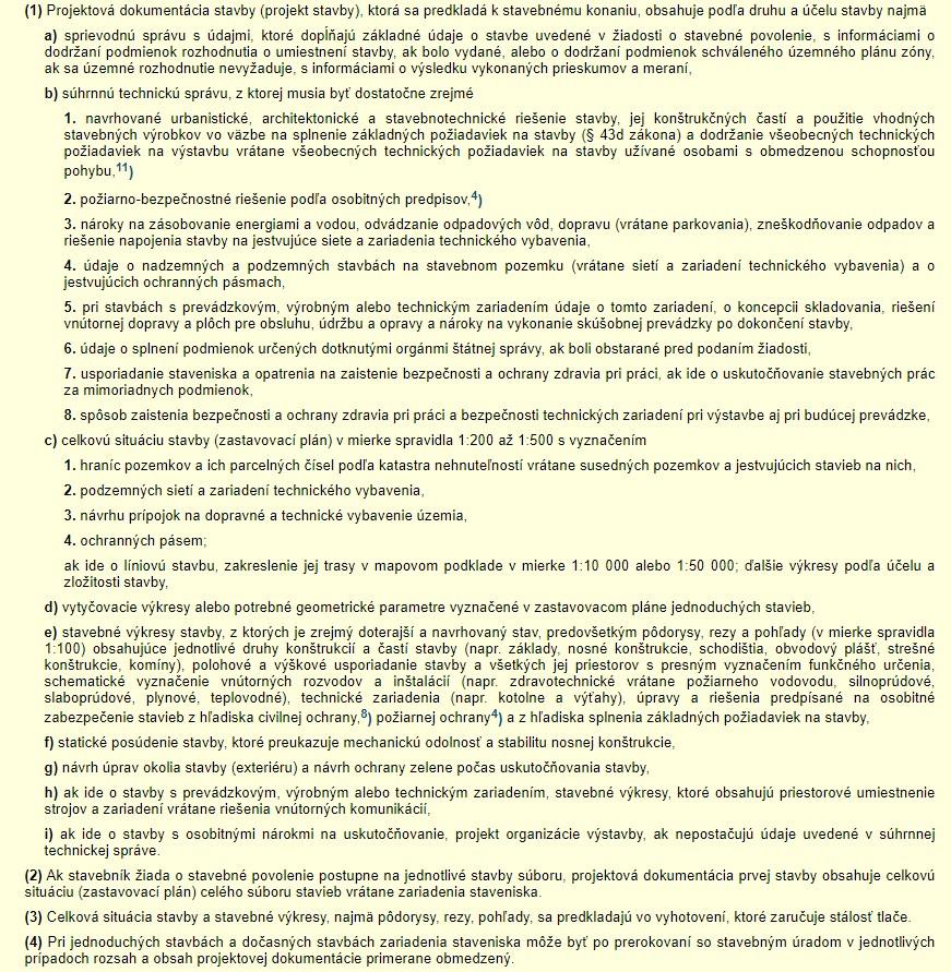

@mgx cast clanku je uzamknuta, cize som to nemohol docitat cele ako neregistrovany (zaregistrovat som sa chcel, neslo, docasna chyba na stranke), z toho, co sa mi zobrazilo, som vycital skladbu realizacneho projektu. Na to som sa ale nepytal, moja otazka znela: aka norma ci predpis hovori o tom, co vsetko musi a nemusi obsahovat projekt pre stavebne povolenie?. pytam sa preto, lebo sa mi dostal do ruk projekt bleskozvodu, v ktorom nie je prakticky nic pouzitelne a podla mna v nom chyba aj to nutne minimum, ktore tam ma byt (konkretne analyza rizika, s-ko atd. ) V tejto teme zazneli aj rady typu daj si spravit realizak, PSP je Ti k nicomu, cize moja otazka v ziadnom pripade nie je odbocenim od temy. takze: 1) nie nedostal (a uz vobec nie od toho, koho som sa pytal) 2) pisal si mi, ze Ta nemam otravovat a zrazu mi pises, ze nie si otraveny 🙂 3) pravidla. nastuduj si. Porusujes bod 2. Tema je Uzemnenie cez zemniace tyče, nie davkovanie viagry 4) takze pan sudne znalectvo, ak vies nieco konkretne a mudre napisat k veci, rad si precitam aj Tvoj nazor, v opacnom pripade neder zbytocne klavesnicu

@danielvalentin stavebný zákon to určuje niečo je ešte popísané aj vo vyhláške 508/2009
@danielvalentin niečo sa dočítaš v stavebnom zákone 50/1976 Zz v stati "OPRÁVNENIE NA USKUTOČŇOVANIE STAVIEB A VYBRANÉ ČINNOSTI VO VÝSTAVBE" od §44 ďalej
