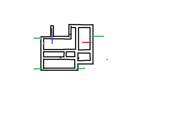

dobry den mal by som otazku na nejakeho elektrikara zajtra sa chystam zalievat zaklady a zostal mi kus pasoviny ktoru planujem pripojit ku KARI sieti v zakladovej doske (oznacene cervenou farbou) chcel som sa opytat ci nebude problemked do kari siete ide v podstate vchadza iba jeden pasik a nevychadza ziafdny...ci to nerobi galibu zelenou farbou su vyvedene pasoviny von a budu napojene na hromozvod modra farba je uzemnenie interieru ktore pojde do rozvadzaca cervena je pasovina napojena na kari siet v garazi... zajtra zalievam a teraz ked mam vsetko pripravene ma napadlo ci to nebude robit galibu...v tom pripade by som to radsej odrezal

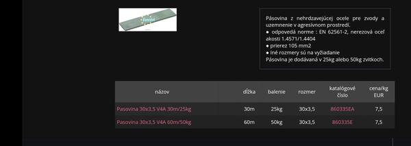

@dimi3zmv Betón je vo svojej podstate nevodivý. Tam to bude iba o vlhkosti. Sú nejaké zmesy či gely ktoré sa používajú, aplikujú na zlepšenie a zároveň aj ako ochrana voči korózii (bentonit, alebo gél conductiver). S tou cenou nerezovej pásoviny si asi riadne prestrelil, keďže ceny sú okolo 15-20€ za kilo, pričom 1kg je asi 1,2m pásoviny.
@dimi3zmv Betón je vo svojej podstate nevodivý. …
@frantisekca Treba si to najprv poriadne popozerať. Myslel si cenu za nerez A4, lenže podla normy má ísť do zeme V4A a tá je niekde inde: https://www.friebert.sk/pasoviny-fnz/... Taktiež nesúhlasím s tým že je betón nevodivý, pozri obrázok. Ak ale vieš o nejakých prísadách na zlepšenie vodivosti tak budem rád ak mi o nich povieš viac.

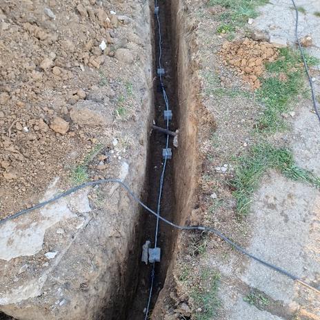

Boli mi to mládenci pomerať Meretlom MI3152. Vpredu a vzadu to bolo 1.54 a 1.41 Ohm, vyvod na MET dokonca len 1.05 Ohm takže mi padol kameň zo srdca. Už len dúfať že ma to prežije :)
