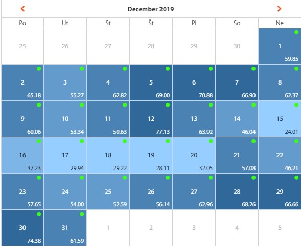

Zdravim len pre prikad, moja spotreba v Decembri, bungalov 125m2, + galeria 70 m2, kurenie infrapanelmi + klima, ohrev vody elektrika + solarny ohrev. ( od 15 do 21 znizena teplota - mimo domu ) Inak 2 dospeli + kojenec :-)
