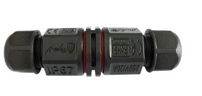

Vie mi prosim niekto poradit, ci takyto konektor mozem pouzit na spojenie kablov a zakopat v zemi bez dodatocnej izolacie? Dakuejm
@adros2 a čo píše výrobca ? to nie je dôležitá informácia ? má to IP67, čo myslíš ?
@dominik_galaba nedostal som k tomu ziaden navod, tak neviem co pise vyrobca, kedze to ma IP67 ja osobne si myslim ze to mozem spravit, ale chcem sa len uistit...
@adros2 nevidím v tom problém, ak ho dáš do zákrytu v chráničke tak to bude tip top.
@adros2 Neodporúčam použiť do zeme. Bud použi gelové spojky ,ale ja osobne by som vsadil na káblovú lisovaciu spojku. Rokmi odskušané a kvalitné prevedenie. https://www.elmit.sk/kablova-spojka-s...
tiež by som nešiel do tejto spojky, v zemi vždy spájam klasicky lysovacie spojky a zmrštiť
Dakujem
