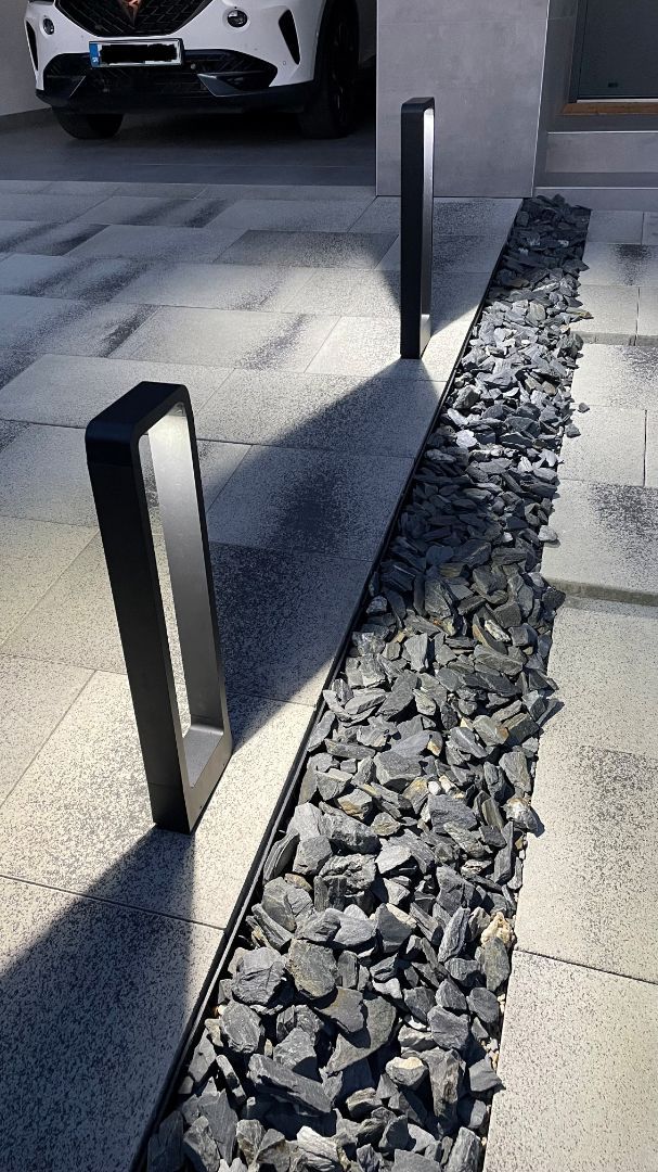

Ahojte, potrebujem radu :) Pred domom mám tieto… @iamriso Alternatívne to ovládať pamäťovým relé napr Elko MR-42, ktoré umožňuje všetky spomínané 4 funkcie. Relé osadiť do vodotesnej krabice, ovládacie tlačidlá môžete umiestniť do dekla tejto krabice.Odpoveď na príspevok od maros173:

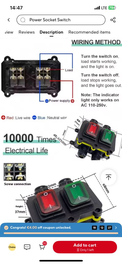

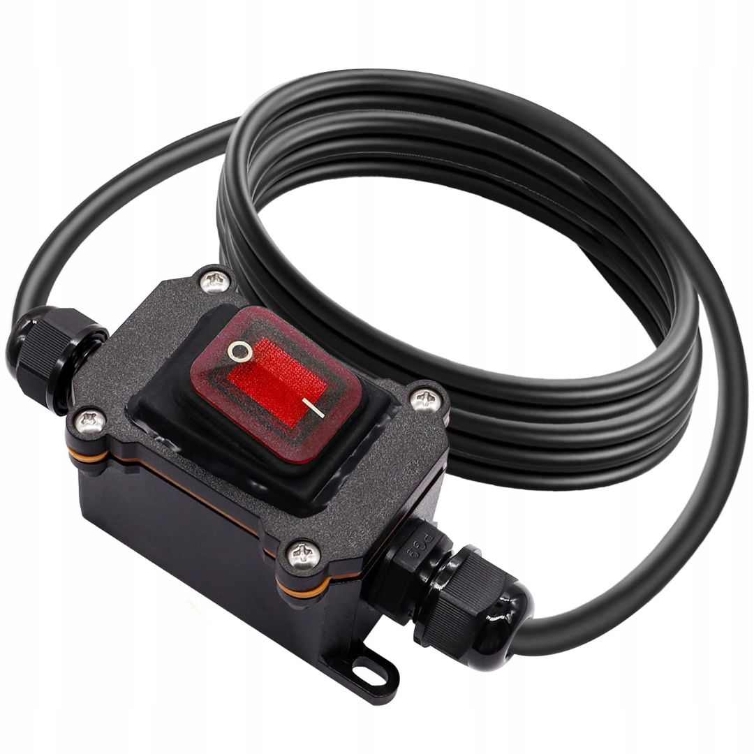

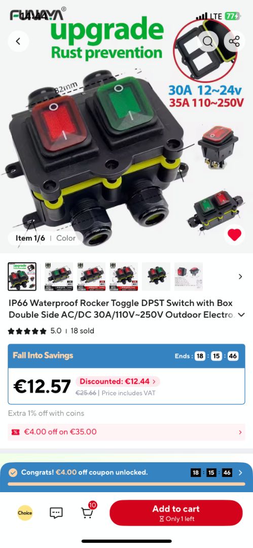

Ja by som tam dal urcite shelly. Vie si z netu st… @maros173 takéto jednotky ,,MiNi Smart Switch Module" mám doma kúpené (z číny, cena tuším okolo 2€), aj som to minulý rok dával vonku (do vodeodolnej krabice) na plot namiesto súmrakového spínača, že si nastavím scénu, ale nedosiahol mi tam internet (signál z wiffy) / nekomunikovalo to cez mobil.. @starysomar tiež ma to napadlo, že dať dve vedľa seba, ale ešte pred to by som musel osadiť nejakú vodeodolnú krabičku a v nej prívod elektriny rozdeliť na dve samostatné vetvy a za to osadiť potom tie dva vypínače... ale na Ali som našiel niečo takéto, je to spolu v jednej krabičke (snáď v tom bude dostatok na prepojenie prívodu elektriny, prípadne vloženie wago spojky), jeden otvor uzavriem - stačí mi jeden vstup na prívod elektriny zo súmrakového spínača a dva výstupy na dve vetvy... malo by sa dať potom jednotlivo zapnúť vetvy a prípadne aj obe naraz zapnúť/vypnúť.. čo je aj výhoda napr. na dom ked dám vianočné osvetlenie tak nemusím odpájať súmrakový spínač, aby nesvietili aj tieto svetlá pred domomOdpoveď na príspevok od iamriso:

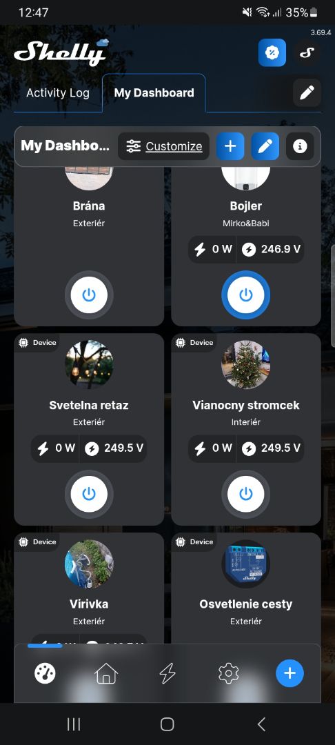

@maros173 takéto jednotky ,,MiNi Smart Switch Mod… @iamriso neviem čo si kupil z činy ale ja používam shelly skoro vsade. Ako vidno na fotke brana, bojler, osvetlenia. A mam to urobene tak ze ked otvorim branu a vonku je sero tak automaticky zapne svetlo na terase. A nemusim riesit kedy vychadza a zapada slnko shelly si to automaticky stiahne z webu, nemusim upravovat letny zimny cas, vidim spotrebu a mnoho dalsieho..pritom nakonfigurovat to zvladne ktokolvekOdpoveď na príspevok od maros173:
@iamriso neviem čo si kupil z činy ale ja používa… @maros173 ja ťa chápem, vyzerá to dobre mať to tak všetko v jednej apke.. ale ,, nemusim riesit kedy vychadza a zapada slnko shelly si to automaticky stiahne z webu, nemusim upravovat letny zimny cas, vidim spotrebu a mnoho dalsieho" ... veď ani ja nikde neriešim, kedy výjde/zájde slnko :) mne to sám zapne/vypne súmrakový spínač, ktorý mám osadený na plote, ja len chcem, že občas si budem chcieť prepnúť medzi jednotlyvými vetvami, alebo obe vetvy vypnúť z dôvodu, že budem mať zapnuté na dome vianočné osvetlenie, tak mi nemusia potom svietiť pred domom ďalšie svetlá a na to mi stačí hore uvedený vypínač... ako som písal, podobné jednotky doma mám, ale pred domom nemám dostatočný wiffy signál, inak by som to mal aj ja cez mobil... zatiaľ som nič nekupoval, počkám ešte chvíľku, práve nám robia optiku na ulici a možno sa teda zlepší aj pokyrtie a ak chytnem signál wiffy pred domom, tak súmrakový spínač vymením za smart jednotku a budem to ovládať cez mobil (nastavím si scény)
