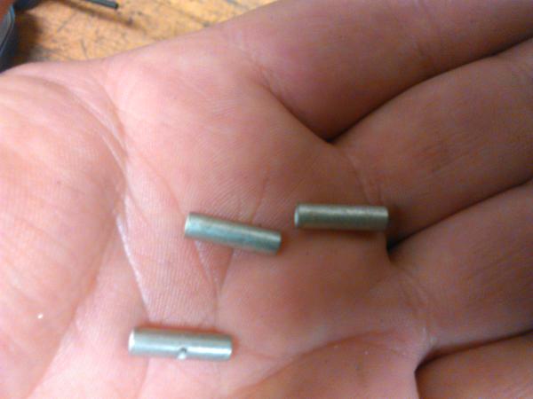

@denbraven @radopp @chumo Dovolil som si spraviť názornú ukážku, o tejto debate tu no coment...
@elektronitra V čom je lepší lisovaný spoj ako spájkovaný? Inak pekná robota.
@radopp @elektronitra Krasny postup... Trochu som pogógloval, ale vela som sa nedozvedel, ani ako to je podla najnovsich noriem... Nenajde sa tu nejaky profik, ktory to tu rozsudi? Jedine co som sa dozvedel, ze svorkovnice su uprednostnovane pred lisovacimi spojkami a ze spajkovanie je povolene, ale specialnymi striebornymi pajkami urcenymi na silnoprudove spoje... Tak neviem... Cakam odpoved nejakeho cerstvo vystudovaneho odbornika...:-D
@chumo Ide o to že keď tam nechce mať rozbč. krabicu z estetického dôvodu, tak aby to mohol hodiť znova do steny, je zapotreby to spraviť aspoň minimálne taktoy aby to bolo Ok. @radopp Nehnevaj sa ale ja sa k tomu spájkovaniu nebudem vyjadrovať..
