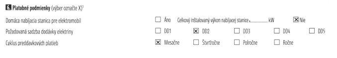

@rapidek ,,pri fv nemozes mat sadzbu DD2. OD 1.6 minimalne DD3" včera mi bol vymenený distribúciou elektromer a na stránkach ZSE aj schválená VB s účinnosťou od 1.7... v žiadosti som mal uvedené DD2 :)

@iamriso prepac, pomylil som sa. Bude to od 1.7. https://qrcom.sk/blog/rozhodnutie-urs...

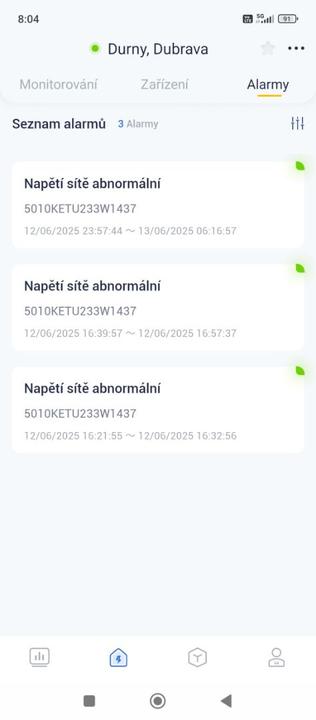

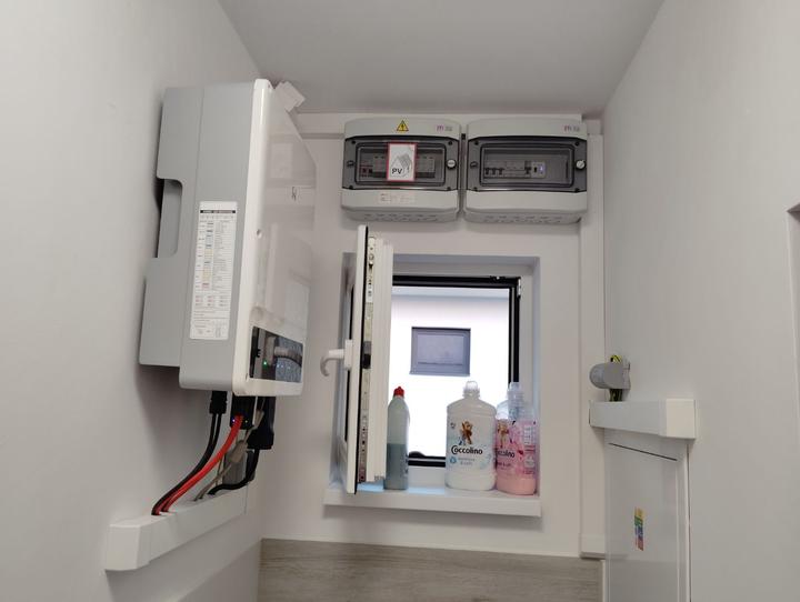

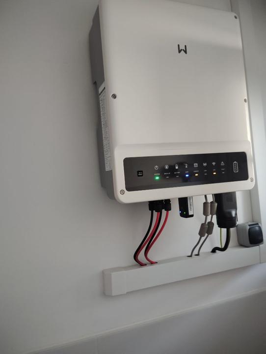

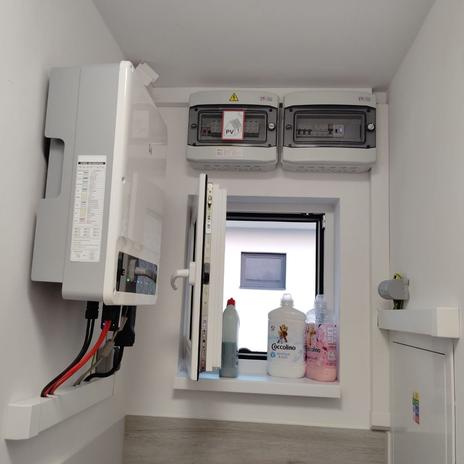

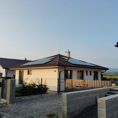

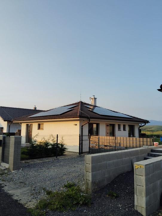

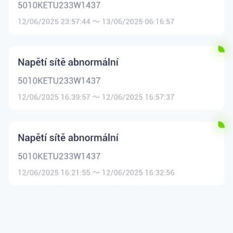

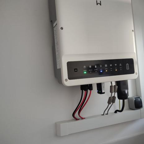

Tak včera fwe nahodená Akurát ma zaujal argument elektrikára pri nastavovaní meniča, že mi kolíše sieť.Kazdu chvíľu mu to hadzalo chybu.Ta ze vraj musel nastaviť na meniči hodnotu kôli mojej sieti 250V.Potom to už fungovalo.Ale zas mi to urobilo v noci okolo 24.hodiny.(foto) Podotýkam že elektráreň je zatiaľ spustena len pre dom.spotrebu.Este nie je všetko doriešené.A že vraj potom by malo všetko uz OK. ????

@joma3333 nie som elektrikar, mne bolo povedane nasledovne....napatie v sieti moze byt podla normy +/-10%. Menice maju ochranu proti prekroceniu tychto hodnot. Da sa riesit ako "reklamacia" s distribucnou spolocnostou, nainstaluju u teba na par dni nejaky merac a podla nameranych hodnot upravia nastavenie siete. Ak si mal za jeden den tri prekrocenia, tak by som sa skusil spytat susedov ci pozoruju nieco podobne.
