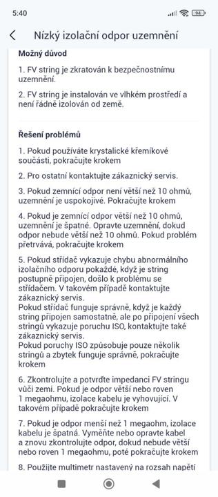

Dnes nad ránom zas toto. Ďalšia chybova hláška.Rano cca o 4hod Nízky izolačný odpor uzemnenia.

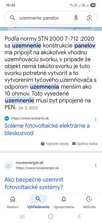

Chcem sa ešte spýtať tých viac znalych, mám dva stringy,juh a západ,ale káble ktoré idú dole do tech.miestnosti,sa nachádzajú v dvoch chranickach,v jednej chranicke sa tri káble, čierny, červený a zem,a v druhej chráničke je len čierny a červený,zem tam nie je Nevidím ani na streche že by boli prepojené. Tak neviem,ale ani neviem ako to má byť

@joma3333 načo ťahať zem z panelov k striedaču? Ak tak príde blesk, aj tak všetko vyhorí, ale načo tomu pomáhať?

@joma3333 načo ťahať zem z panelov k striedaču? A…
@foox Ten zelený má spajať panely s eps alebo hus objektu.Je tam na to,aby zviedol indukovane prepatia pri blízkom údere blesku priamo do zeme.
Odpoveď na príspevok od dusan72:
@foox Ten zelený má spajať panely s eps alebo hus…
@dusan72 ....priamo do zeme!
@foox Pochopil si spravne.Pretoze hus má byť prizemnená
