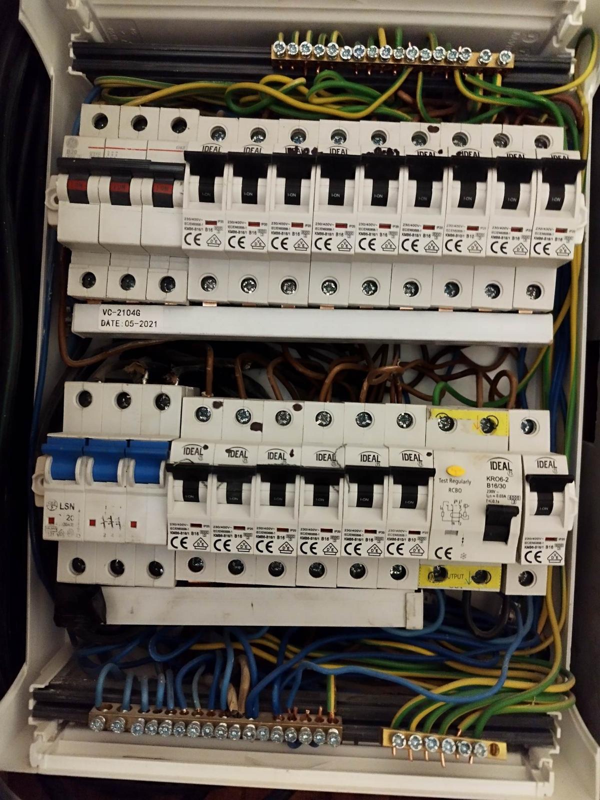

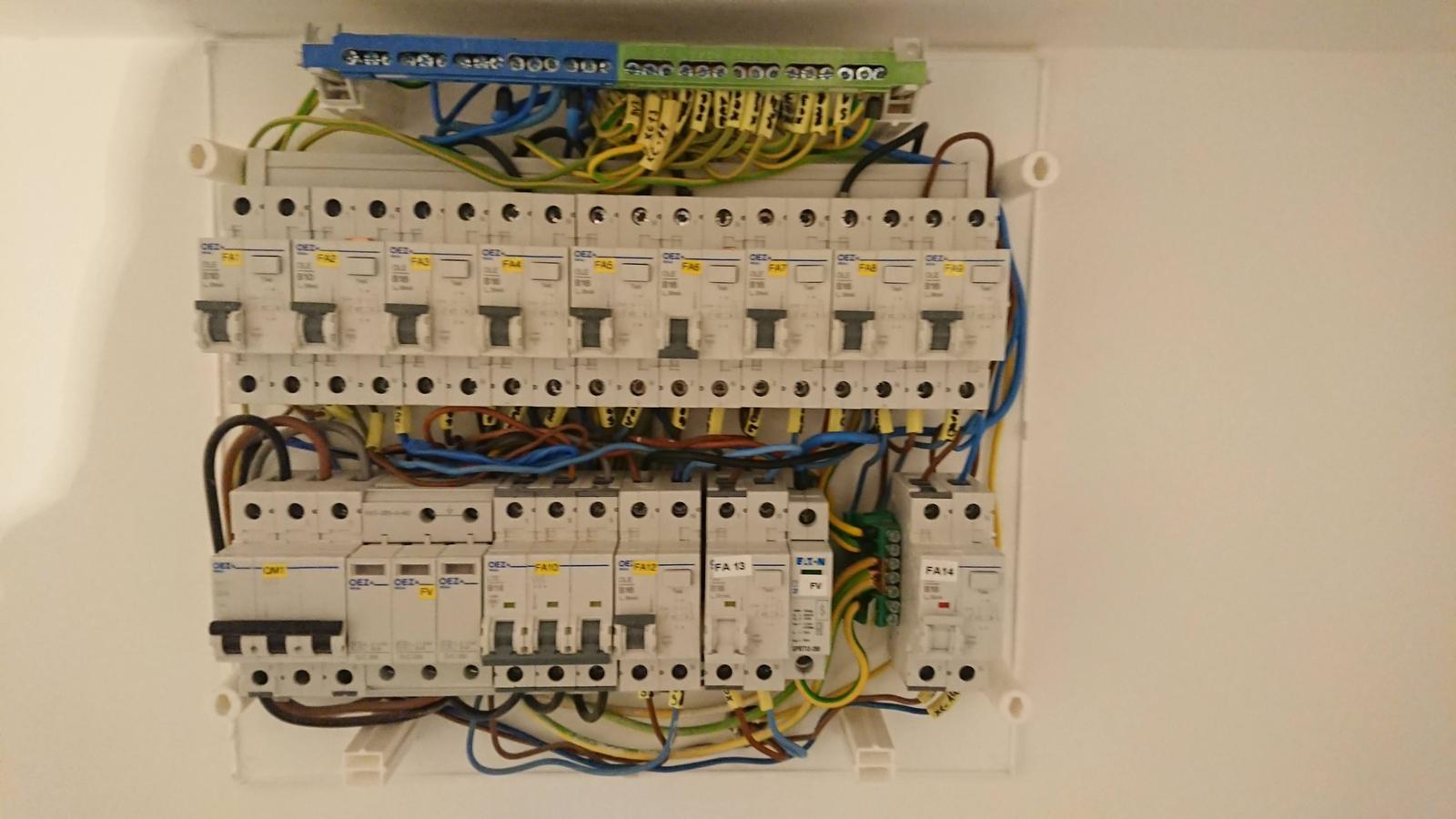

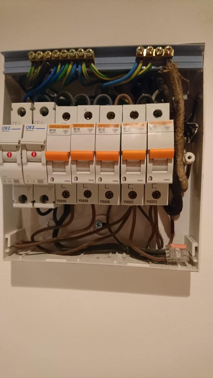

@zicher posielam tri fotky nižšie čo bola robená elektrika elektrikárom bez projektu a len tak. Samozrejme všetko fungovalo. Takže takto to dokáže hocijaký odborník a revizak sa otáča na päte. Prvá foto rekonštrukcia 2013, ďalšie dve 2020 a 2021. Takže áno dá sa to máš pravdu elektriku spraví hocikto s par. 22. Revizaci a projektanti sú zbytocni. Však obrázok 1135 má aj revíziu a všetko fungovalo 😄 až kým som to nepremeral ja (nezávislá kontrola). Takže už mám len dve pripomienky. 1. Ja podľa úvodného článku súdim že pán nemá skúsenosti s elektrinou a teda o nejak paragrafe je škoda hovoriť. 2. Ako mám vydať revíziu na niečo čo síce dajme tomu vyhovuje meraním, ale vôbec nie legislatívnym požiadavkám. Ak nemám projekt tak čo vlastne meriam? Počas revízie by som ja už rozvádzač nemal riešiť nakoľko má kusovu skúšku. Pani sa nepýtala ako ušetriť ale čo potrebuje na prerábku elektriny. Mám pocit že to chcela spraviť poctivo a tu sú samé takéto rady že nič nepotrebuje. No nakoniec bude potrebovať revizaka čo robí revízie od stola a určite nie podľa normy STN 33 2000-6:2018 😄... Všetko sa dá spraviť aj dom postaviť a dokonca aj bez povolenia 😄 nejde o to čo sa dá spraviť prakticky ale treba povedať ako by to malo byť. Skús pozrieť tu normu čo spomínam aby vám bolo jasné čo je potrebné na úspešnú východiskovú OPaOS 😉 a takisto zákon 56/2018Z.z. vyhlášku 508/2009Z.z. ale aj normu STN 61439-3:2010 prípadne stavebný zákon podľa ktorého je zasa vydávané kolaudačné rozhodnutie (nie tento prípad). Samozrejme všetko bude fungovať nehádam sa, ale keby došlo náhodou k požiaru tak príde súdny znalec a tomu tieto pseudo názory buds len ťažko vysvetľovať. No nech si robí kto chce čo chce a potom to aj tak vyzerá. Veľa ľudí hovorí že normy sú dobrovoľné, ale zákony nie 😉.
