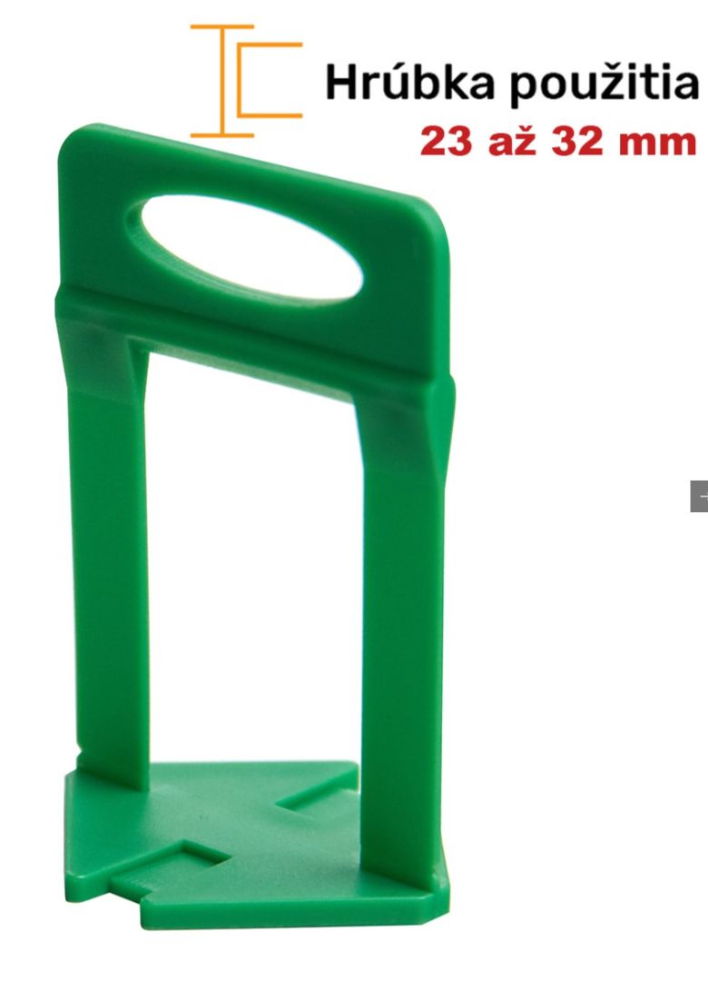

Ahojte, mám vybetónované (fakt že rovné) chodníky okolo domu. Planujem na ne prilepiť 2cm Gresovu dlažbu (gres saje vodu úplne minimálne). A napadla ma taka vec, či to neskúsit prilepiť PUR penou. Samozrejme s nízkoexpanznou. Skúšal to už niekto? Držať by to malo. Ale čo voda...? Lepidlo taktiež nie je doživotné, a zvykne sa po mrazoch vyduť. Možno by som na fakt že jemné vyrovanie použil túto xxl sponu (na foto) so širkou škáry 1mm - to by som asi ani nedaval špárovačku... Čo vy nato...? :-) Dík za postrehy...

Expanzná pena nie je určená na lepenie dlažby – je to montážny materiál určený najmä na vyplňovanie škár, izoláciu a upevňovanie rámov okien/dverí. Skusit mozes, ale je to "odsudene" na 100% neuspech. Na exterier treba pouzit na to urcene lepidlo a kvalitnu sparovacku. S 1mm sparou to vidim tiez dost zle (na to treba mat rektifikovanu dlazbu, co gres velmi nebyva, ale.... Predpokladam, ze si v zivote nic neobkladal a napad s penou je len sposob ako si ulahcit pracu.

@staky1 Videl som už dlažbu lepenú v asfalte, či polyuretáne, či čo to bolo (?)... Prišli sme na to až pri demontáži dlažby. Pravda, bola nalepená už pár desiatok rokov a stále držala. Asi by som radšej použil takéto lepidlo, než penu. Tiež som špekuloval, čo použiť pod dlažbu v extraviláne. Kadejaké "špeciálne" mrazuvzdorné flexiblné lepidla nie sú všemocné, stále mi to po krátkom čase odpadávalo. Najprv som mal Ceresit, potom Atlas, teraz mám tuším Den Braven. Ten mi zatiaľ drží (najdlhšie zo všetkých)
@staky1 ako bol som pri osádzani kamenych blokov - odlamovane kamene s ktorých sa robila dlažba okolo bazéna - veľké bloky cez 1m2 kus a okolo 120kg a viac /kus. Lepili ju na dvozlozkovu penu. Neveril by som, že to vydrží ale majiteľ to mal aj pred domom tieto kamenné bloky a parkoval tam autom viac ako 8rokov. Ale asi na plošne lepenie by som to určite nedoporučoval. Máš aj terče - podložky 2-3mm výškou tak použi tie. A terče môžeš zastabilizovať nejakým PU tmelom.
