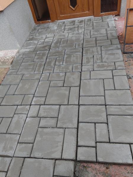

Pridávam fotku z našej práce ešte to není poriadne vyschnute
@janka7911 Ahoj...kde ste prosim zohnali formu?...vopred DAKUJEM za skoru odpoved ;-)
@lusia30 Napríklad aj tu https://www.xdomacnost.sk/majster-dla... alebo https://www.kauf.sk/q/forma%20na%20be...
