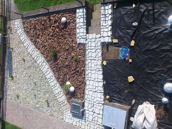

tato forma je super ja stov formov robym chodniky,prijazdove cesty,cely dvor namiesto zamkovej a je to super .
Rychle,ciste,lacne a pekne. kupite ju na Jazu BB.sk
Ja som si kupil dve formy z čiech v akcii - pačil sa mi ten nepravidelny tvar--kupil som si farbu do betonu červenu a hnedu-kamen urazu u tejto dlažby je nenormalna pracnosť a hlavne malá výška dlažobmých odliatkov takže chvilu trva kym si v terene sadne.Urobil som v lete tak 4metre a je to pekne na pohlad.Najhoršie je omyvať včas formu vapkou.Používam plastifikator do betonu a špachtlou treba beton dobre utlačiť.Pri schnuti na hornu vrstvu nasypem z vyšky nepravidelne praškovu hnedu a prejdem raz navlhčenou gumennou stierkou a vyrobím melír.
