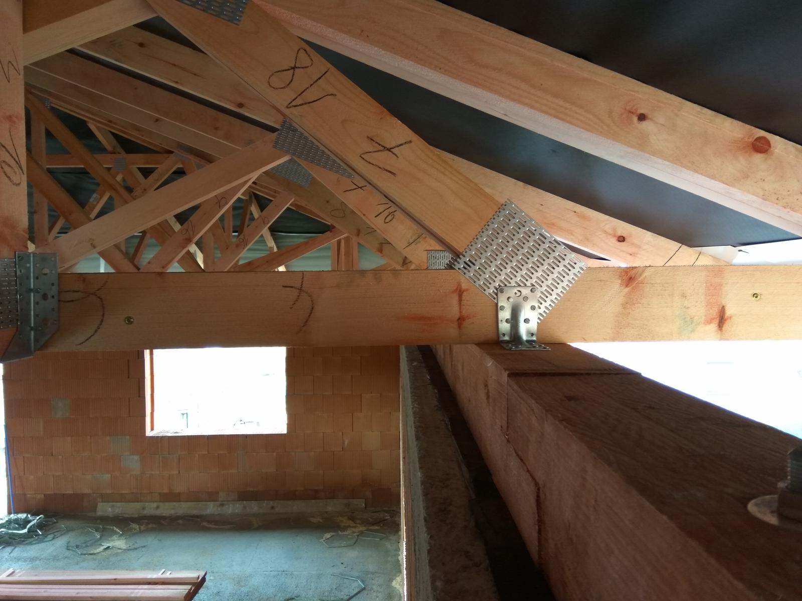

Nazdar strechaci. Momentalne riesim to, ze ako zateplit strop.... planovane je zateplenie vodorovne a teda nie medzi krokvy, kedze krokvy niesu :). Avsak ten spodok je tiez nie prave jednoduchy a tak rozmysalm, ako to spravit. Su dve moznosti: 1. fukana izolacia.... preco nie?... preco ano? 2. horizontalna izolacia skladajuca sa z dvoch ci troch vrstiev. a. v oblasti medzi vencom a vaznikom (je tam 15 cm - hrubka pomurnice)... tam dam asi 20cm a v oblasti vaznikov ju stlacim... pojde smerom kolmym na vazniky, kedze moze ist v celku, lebo jej tam nic nestoji v ceste... na obrazku je to "1" b. medzi vaznikmi pojde 20 cm... kde sa da dat..... na obrayku je to "2" c. nad vazniky moze ist dalších x cm... Co vy na to? dat tam fukanu?? alebo sa s tym vyhrat a nakrajat tam klasicku mineralnu vlnu?

Este jedna otazocka. Mam dat PSko (ca 10cm) na veniec, vedla pomurnice a o to opriet OSB dosku alebo mam samotnu OSB dosku opriet o pomurnicu? Osobne si myslim, ze bude lepsie asi dat ten PS do vysky pomurnice (mozno aj vyssie?) A o to PSko opriet tie OSB dosky. Ci?

@ivantausk Ak budeš dávať parozábranu (pri prelepení špár OSB ju netreba), potom je lepšie OSB oprieť o pomúrnicu, aby si parozábranu mohol potiahnuť poza EPS až k tehle. @megdesign Neviem o tom, že by sa pod škridlu dávala protiveterná fólia. Pokiaľ viem, pod škridlu sa dáva poistná hydroizolácia, aby sa zabránilo premočeniu vlny pri kondenzácii, alebo zatečení vody

@jakino a ked to opriem o PSko a prelepim v rohu spojnice medzi PS a OSB doskou paskou? Myslim, ze to potom bude dobre parotesne. PS prilepim DEW penou a to bude drzat ako pes jeza.
@ivantausk Tak ta pozednice bude uvnitř tepelněizolační obálky a nebylo by třeba. Ale pokud cihly jsou nějaké tepelněizolační a EPS na ně půjde jen pár cm, tak ta pozednice bude izolovaná podstatně méně. Ale zda se dá obalit ze všech stran do izolace, to ti neporadím. Já budu mít na stěně 250 mm EPS, takže i kdybych měl pozednici, tak v tom místě na tom budu tepelněizolační podobně jako na zbytku stěny.
