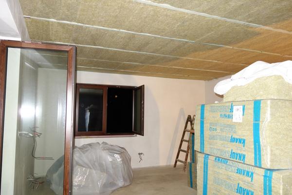

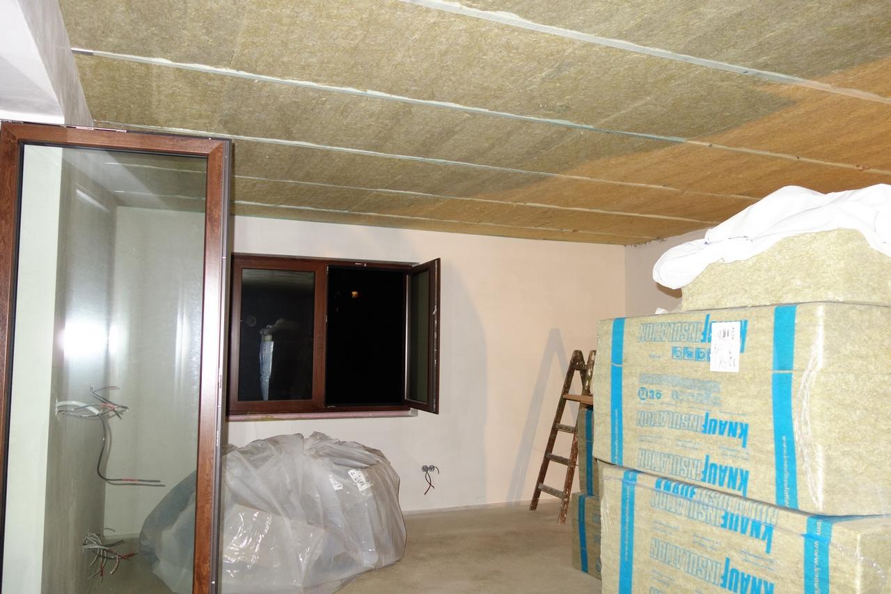

Nazdar strechaci. Momentalne riesim to, ze ako zateplit strop.... planovane je zateplenie vodorovne a teda nie medzi krokvy, kedze krokvy niesu :). Avsak ten spodok je tiez nie prave jednoduchy a tak rozmysalm, ako to spravit. Su dve moznosti: 1. fukana izolacia.... preco nie?... preco ano? 2. horizontalna izolacia skladajuca sa z dvoch ci troch vrstiev. a. v oblasti medzi vencom a vaznikom (je tam 15 cm - hrubka pomurnice)... tam dam asi 20cm a v oblasti vaznikov ju stlacim... pojde smerom kolmym na vazniky, kedze moze ist v celku, lebo jej tam nic nestoji v ceste... na obrazku je to "1" b. medzi vaznikmi pojde 20 cm... kde sa da dat..... na obrayku je to "2" c. nad vazniky moze ist dalších x cm... Co vy na to? dat tam fukanu?? alebo sa s tym vyhrat a nakrajat tam klasicku mineralnu vlnu?

@ivantausk Píšeš, že do podlahy pôjde 6-8 cm izolácie a strop znížiš 15 cm pod väzníky. Osobne by som dal do podlahy 20 cm izolácie a strop by som upevnil priamo na väzníky. Potom 20 cm izolácie medzi väzníky a ďalších 20 cm a viac nad väzníky. Najlacnejšie vyjde mäkká vata Classic 040.

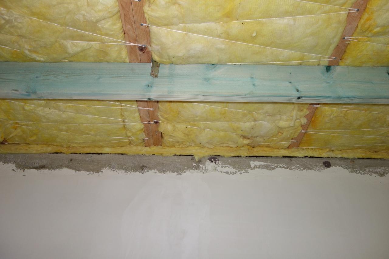

@ivantausk pravdepodobne tam bude zavesený sdk, ten vytvorí prvú medzeru. je zbytočné ju vypľňať vatou. pod nosníky drôty a ľakhú vatu . Nad pásnice znovu dôty a spájanú vatu ( MPN. MPE) vrch prekryť fóliou . Vzniknuté vzduchové uzavreté medzery sú lepšia izolácia ako samotná vata. Podmienkou je, že musia byť uzavreté

@martin153 parozábrana má ísť medzi sdk a vzduchovú medzeru, hore má byť paroprriepustná,ale je tam možné dať čokoľvek, medzi nosníkmi sa nedá priestor uzavrieť parotesne.

@vader100 no to ano, ale ked das sadrokarton a vsetky rozvody, tak kolko bude svetla vyska?? 240cm? ;) To nie... Niesme moc vysoky, ale tak 240 cm je aj pre mna malo ;)
@petka456 lebo radis sprostosti. Nebavili sa o parozabrane odspodu izolacie, ale o folii nad izolaciou.... Mas problem s chapanim pisaneho textu, preto sa nedivim, ze ti moje prispevky pripadaju, ako keby som zjedol vsetku mudrost sveta...
@ivantausk svetla vyska je 256,sdk je uz hore prave malujem , myslim ze je to akurat , preniekoho malo ,premna akurat
@vader100 jo, 256 cm je fajn ;). Ja by som v tom pripade mal 235-240cm... Preto musim dat vsetku izolaciu nad veniec.
