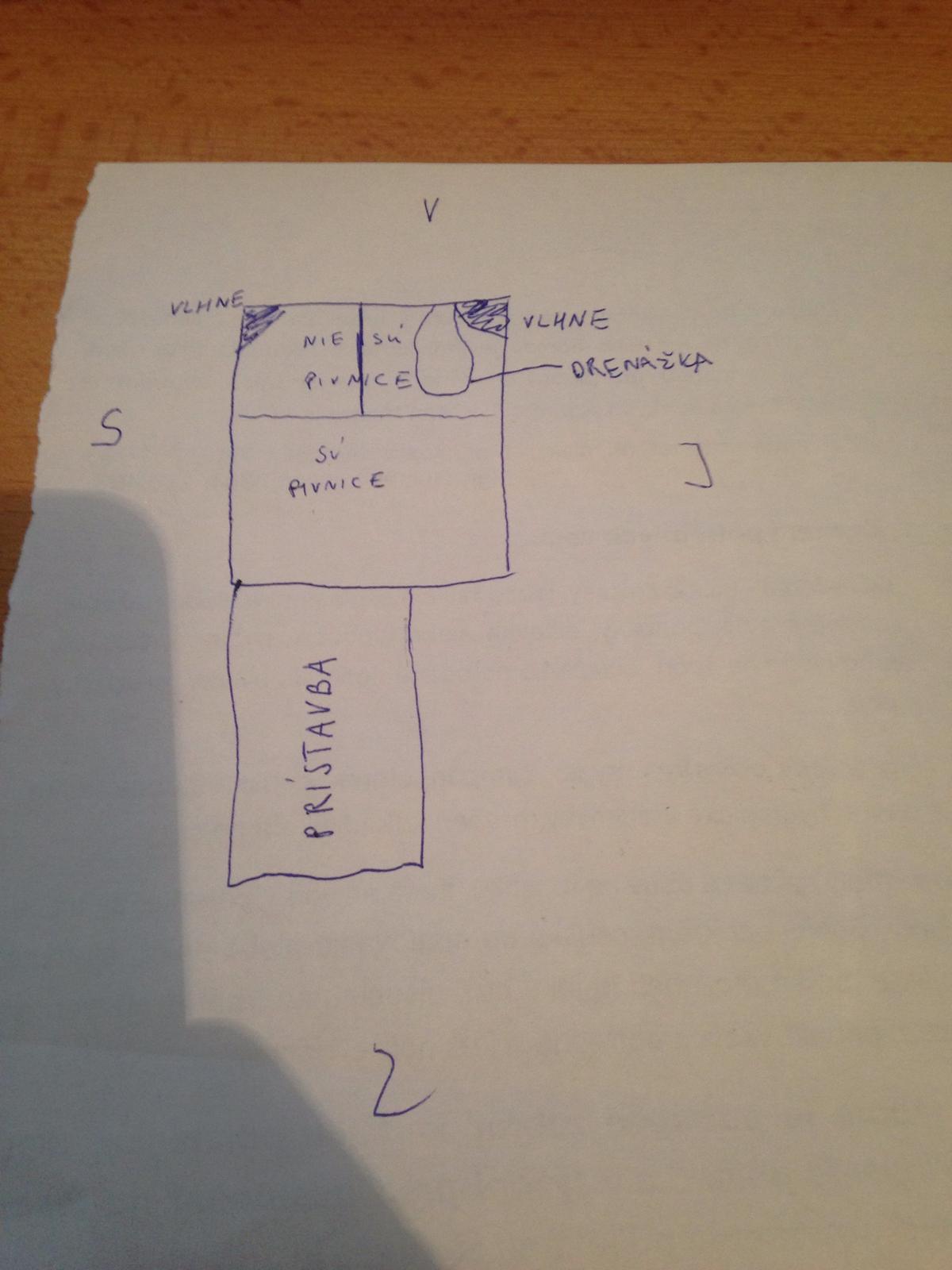

@jakino v izbach ako vidis na obrazku (kde nie je pivnica ) bola volakedy skvara. ta sa dala prec a robili poter-- neodbornici asi 15 rokov dozadu.. dali naspodok sem tam plachtu z tehal.. winerberger.. to len.. tak.. neviem preco. a na to dali .. (na obrazku napravo) .. do jednej z dvoch tych izieb hada.. (drenazku.. zltu hadicu) a vyvod vonka.. a zaliali betonom.. lenze ak nad tym uvazujem.. tak beton nasiakava vlhkost zo zemi.. a teraz neviem.. ako dalej postupovat. zateplovat fasadu. .? nie.. co robit.. obkopad dom.. vobec neviem a potrebudem dobre poradit.. @blacksr

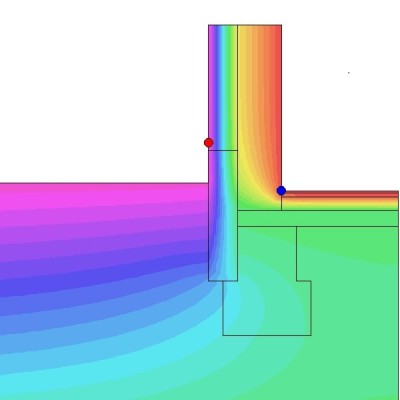

@tomas9926 Zateplenie sokla má z tepelného hľadiska význam cca 50-60 cm pod úroveň podlahy, viď graf priebehu teplôt v konštrukcii. Nenašiel som taký graf, kde by bola podlaha 80 cm nad terénom. Čím nižšie pod úroveň podlahy zateplíš, tým viac vlhkosti uzavrieš v dome. Mne začína izolácia 5 cm nad zemou a zakladaciu lištu nemám, lebo som ju nechcel z estetického dôvodu
@jakino dakujeme za fotku.... presne - si to dobre napísal. Ja som sa nevedela k tomu vyjadeniu dostať... Čím nižšie pod úroveň podlahy zateplíš, tým viac vlhkosti uzavrieš v dome. ...TZN, že staré základy treba nechať vetrať. Nám sa zmenilo vysušovanie základov, ked sme dali "komunistický boom" kabrince. Vlhkosť sme presmerovali dovnútra pivnice. Pod časťou domu, kde pivnica nie je vlhko hladalo cestičku aj cez podlahu. Nechce sa mi tu písať, čím všetkým sme si prešli, čo všetko musel môj muž aj so mnou porobiť, kým sme prišli do momentálneho stavu. Ale všetko je to vývoj. Dom bol naplno obývaný a nie vždy sa dá búrať hlava nehlava. Toto posledné sme robili až ked sme mali voľnú ruku.

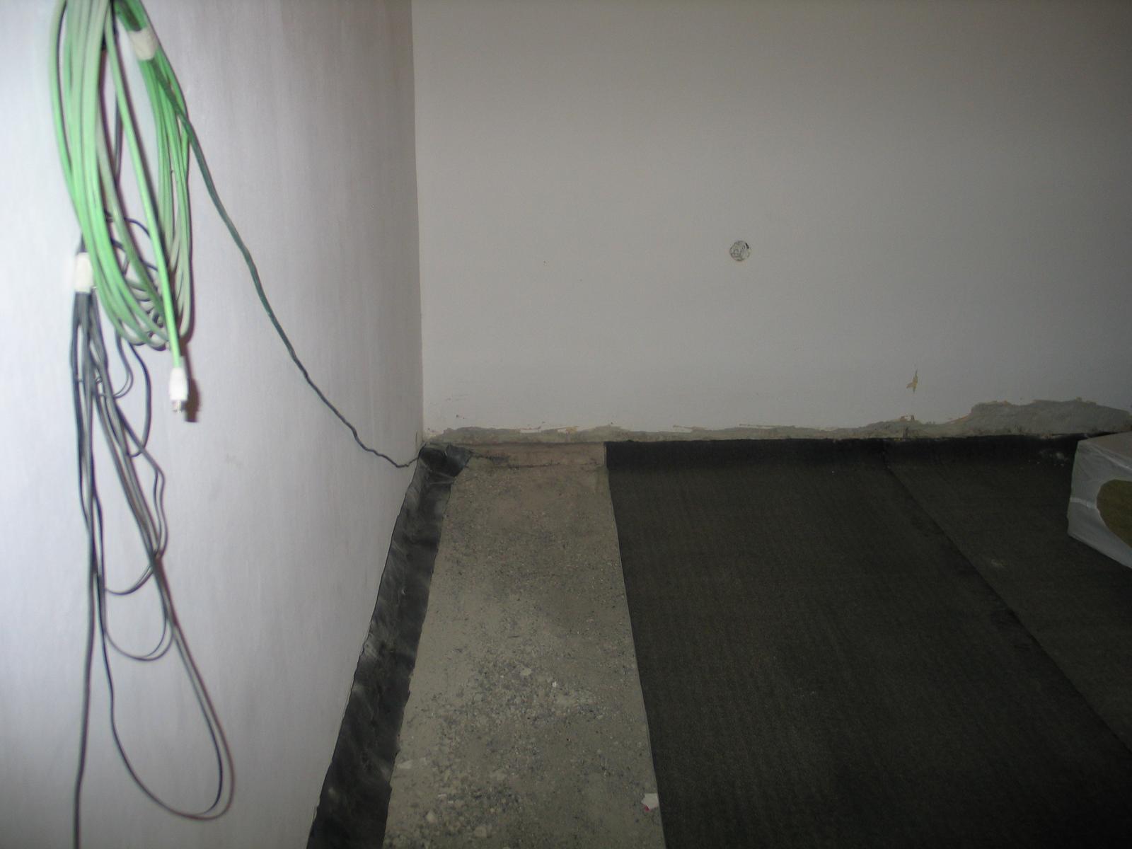

@matko291 pridávam fotku....v rohoch je vidno nábehy na IPU...aby sa náhodou nezlomila. Na fotke už chýba položiť posledný pás. Všetko je lepené medzi sebou. Na jednej stene je vložený 20cm pás po celej dlžke. Na druhej vkladáme vždy na hlbku drážky ten konkrétny pás IPY. Vidno vyškrabanú drážku horizontálne medzi tehlami.

ja bud som debil. alebo neviem.. vobec tej fotke nechapem.. @staronova
@matko291 NIE. Pod IPU sme nechali pôvodný udusaný násyp a dosypali piesok na prípadné dovyrovnanie, nakolko sa po tom chodilo. Na IPU sme dali tvrdenú tepelnú izoláciu, určenú na podlahy. Ale práve kvôli nerovnostiam z izolácie sme volili tepelnú, čo sa dá ešte čo-to dotvarovať. Na tepel. izoláciu sme dali fóliu, kvôli mokrému procesu a betón s karirohožou. Na tú fóliu na tepl. izol. mali odborníci /robila som v stavebníctve, oslovila som kolegov/ rôzny názor. Na poter sme stavali stenu šatníka, ktorá bola položená na priebežný akoby nosník, zasekaný do steny asi 10cm. To som sa veľmi bála, či to nebude praskať, ale po 4 rokoch čo to stojí, nie je ani minimini prasklina. Takže tá izol. v podlahe funguje na 100%. Celú prerábku sme sa riadili pozorovaním okol. domov, sedliackym rozumom a aj semtam som si zavolala kolegov. Už sme totiž /dúfam/ chceli toto robiť naposledy.
@tomas9926 čo je tu k nepochopeniu? To čierne ipa....šedé je podklad....tam ide posledný pás ipy
@staronova rozuiem.. ale to zaškrabavanie do muru.. nerozumiem.. a potom prekladanie poprri stene.. tak bud to zasuniete do toho kde ste vyskrabali.. alebo to prehnete v rohu.. tak ja neviem co
@tomas9926 ipou odelis zaklad a spojis ho z ipou na podlahe tym spravis ako keby vanu
takze ona spravila ryhu do muru.. tam strcila ten 20cm pas co vidim. .a na ten uchytila ostatnu ipu ? tak vytvorila tu vanu ? alebo ako potom..
