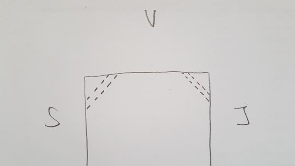

@tomas9926 Píšeš, že vlhnú rohy. Ktoré rohy? Pri zemi, pri strope, v strede výšky? Na ktorej svetovej strane to vlhne? Ako vysoko je podlaha domu nad vonkajším terénom? Sú na dome odkvapy?
@jakino dom je v tvare štvorca,.. a je podpivniceny od polky domu.. pol domu nie je podpivniceny.. a tam vlhne... v izbe v kutoch .. cize na dome v rohoch .. severna a zapadna strana..

@jakino
@jakino este k tomu obrazku.. v kupelke a v izbach .. kde som nakresil ze vlhne tak tam plesnie.. zateplenie polystyrenom by pomohlo tomu? .. alebo dat do kupelky aj niejake omietky proti plesnam?.. vlhne od spodu.. podlahy a asi pol metra.. od zemi. viac nie.
@tomas9926 Pleseň je živý organizmus. Strekneš ju savom a je po nej. V tých rohoch, kde to vlhne je podlaha v izbe ako vysoko nad vonkajším terénom?
