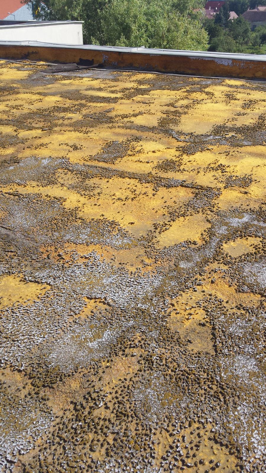

striekana pena na plochu strechu je uplne najhorsie riesenie ake existuje .....pozri fotku treba tam dat EPS a na to dva nove asfaltove pasy, alebo modnu PVC foliu, ale to vam garantujem ze folia nevydrzi tolko ako dva kvalitne asfaltove pasy
@jr66 Toto zostalo po tzv. chytrej pene? Som zhrozená. Mám vypracované ponuky v sume okolo 7.500 EUR. Aj my sme si kdečo o tom zisťovali a čítali sme aj negatívne články, pretože veľmi pritom záleží od poveternostných podmienok, ktoré musia byť pritom dodržané a preto sme chceli vedieť aká je prax, nakoľko všetky firmy to vychvaľujú. To by boli vyhodené peniaze. Ďakujem Vám za Vašu odpoveď. Takže sa rozhodneme pre EPS alebo minerálnu vlnu. Akú hrúbku by ste odporučil?

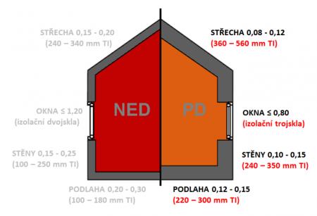

@jr66 Hrúbka izolácie na niečom záleží, nestanovuje sa tak, že hodím šípku do terča a aké číslo trafím, toľko cm jej dám. Buď staviam alebo rekonštruujem podľa aktuálne platnej normy, alebo staviam (rekonštruujem) do nejakého štandardu (NED, PD). Na obrázku je znázornené s akou približne hrúbkou izolácie treba rátať, aby bol dom nízkoenergetický, resp. pasívny. Menšie hrúbky izolácie sa samozrejme dajú použiť a prinesú nejakú úsporu na kúrení, len by bolo asi vhodné, keby to zateplenie malo nejakú hlavu a pätu :-)
@jakino samozrejme ze od niecoho zalezi aka je hrubka tepelnej izolacie a ako pisem treba ju vypocitat, ale zaoberat sa tym pri rekonstrukcii strechy starej socialistickej kocky nema prakticky ziadny vyznam, lebo vysnivaný nízkoenergetický a ani pasívny dom z nej nespravis ani keby si dal na strechu meter izolacie :-D
@jr66 nízkoenergetický dom je taký, ktorý potrebuje za rok do 50 kWh tepla na m2 vykurovanej plochy. Ja som tak stredne zateplil komunistickú kocku a potreba tepla bola vlani 38 kWh/m2 pri kúrení na 24°C. A to mám len dvojsklá, 12 cm EPS v podlahe, 10 cm sivého EPS na stenách a 50 cm vaty na strope. Takže nízkoenergetický štandard sa dá na komunistickom dome dosiahnuť relatívne ľahko ;-)
