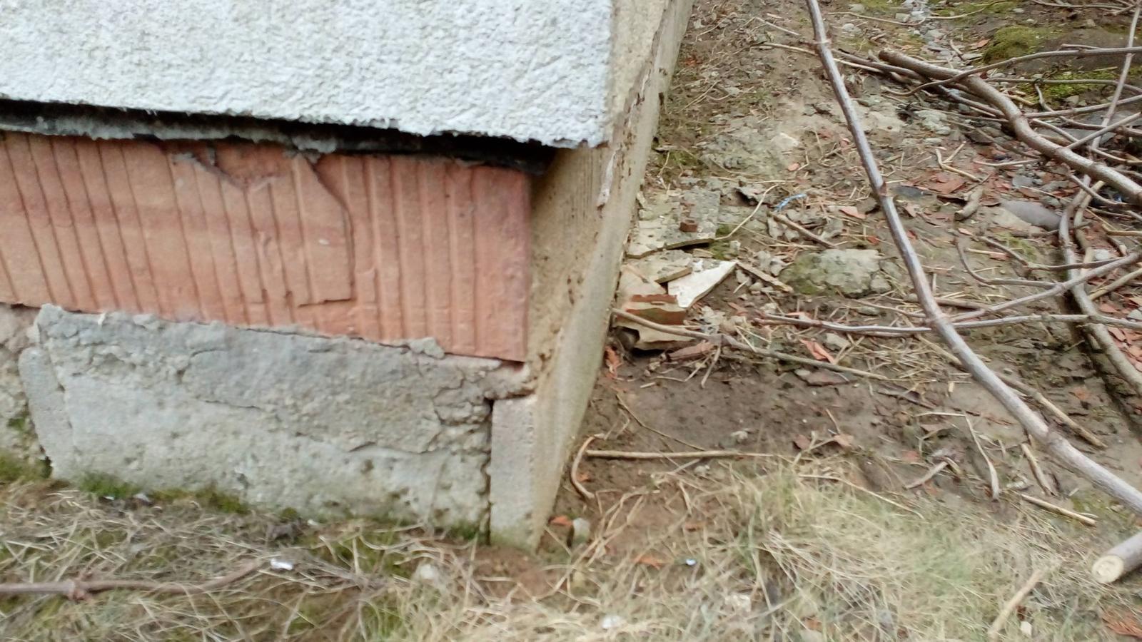

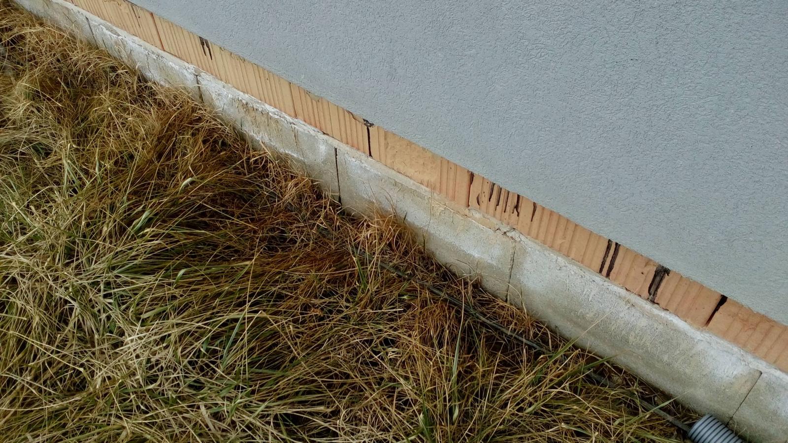

Kupili sme rozostavany dom tak teraz dorabame co sa da. Ako by ste riesili dokoncenie/ izolaciu sokla. treba to este odkopat ( do akej hlbky) a ako to skompletovat s uz zateplenou fasadou
@tominohorvath to jendost mozne my sme to nerobili len to potrebujem co najlepsie ošetriť
Zaizovlovat dakou tekutou izoláciu, na to styrodur a nan nopovku, spravne. Mam teda este odkopat viacej do hĺbky ci uz to takto a iba prisypat
Odkop aspon 20 az 30 cm ocisti od hliny nalep styrodur na to sietka kleber a povrchova uprava a nasledne nopovka a prisyp zemou ci strkom alebo chodnik .
