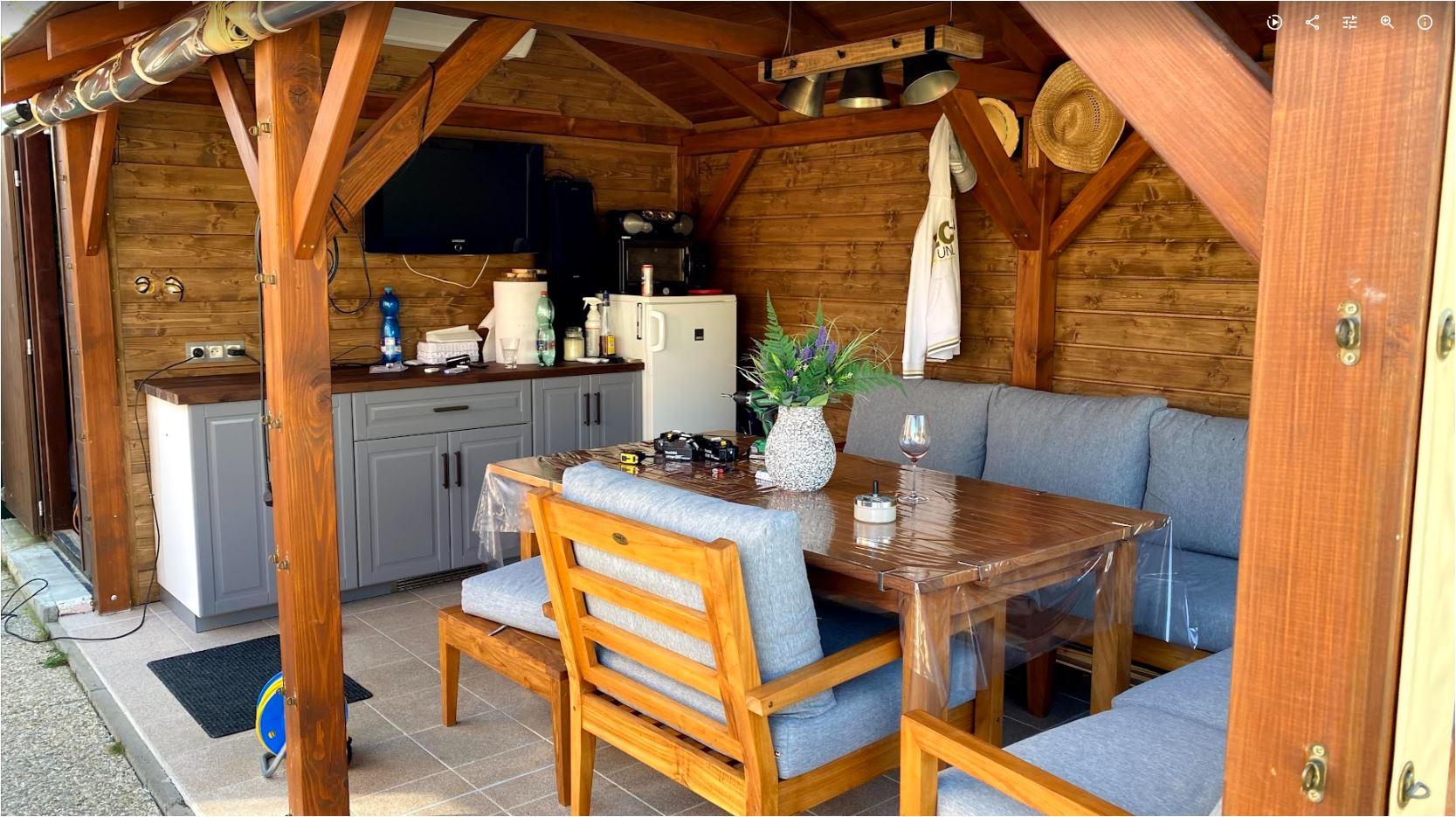

Ahojte . Niekomu to možno príde smiešne ale potrebujem si upratať v hlave čo vlastne urobiť. Mam na záhrade Altanok ktorý máme pekne zariadeny a teda kuch linka televizor ,rohove posedenie krásne urobené z dreva ,klimatizácia . Altánok ma 5x3,3m a ackovu strechu . ide o to že tam trávime skoro každý víkend aj v zime a v zime má ta klimatizácia 3,5kw invertor čo robit aby to tam utiahlo na 20°C tým že altanok nie je zatepleny respektíve iba z jednej strany kde mam za stenou náradovnu inak mam pevne steny iba dve dokopy a ostatne mám zrhnujuce fólie. Nechcem z toho zateplený dom a je mi jasne že su tam mega úniky. Jedine čo chcem aby tam v lete nebolo od strechy tak teplo a v zime aby to ta klima pekne utiahla . Takže strecha mi je jasna tam nemám problem . Ide mi však o bočnu stenu ktora je 5m dlha 2 metre vysoka a je zložena iba z tatranskeho profilu 19mm hrubka x141 širka mm. Chcem túto stenu zatepliť tak aby som len obmedzil únik tepla + v lete prijem tepla dnu. A teraz má význam na tu stenu dávať 10cm polystýren alebo stači aj 5cm keďže sa to tam vykuruje iba keď sme tam a teda cez den a večer inak je tam zima. Bude tam nejaky rozdiel kedže to je ozaj otazka vykurovania 5 hodin denne len cez víkendy len na lepšie udržanie tepla. Otazka dva . Polystyren stači na drevo lepit PUR lepidlom nizkoroztažným alebo treba aj kotvit do dreva ? Alebo stači len kotviť ? To lepenie ma aj iny význam ako uchytenie na drevo alebo aj nejaky izolačny význam ? Ďakujem velmi pekne. PS. Strechu idem zavret tiež 10cm izolaciou a ešte dorobit tretiu stenu do výšky 1 m ( výška sedačky ) ostatne ostane priesvitna folia . Folie na zimu prichytávam latami po krajoch kde sa uchytávaju aby tam nepodfukovalo .. dik za rozumne odpovede.. PS: Fotka je staršia ešte z nie uplne dokončeneho altanku . Je to len pre aku taku predstavu.

Akoze takto... Altán pekný ... Ale zateplovať "stenu" kvôli úniku či prestupu tepla, ak 2 steny sú len tie igelitové fólie je podľa mňa dosť pekné mrhanie časom a finančnými prostriedkami ... Tak ako tak absolútne GRO tepla (v zime) či chladu (v lete) uteká práve cez tú fóliu ... Drevo na stenách je podľa mňa absolútne dostatočný "izolant" na 5 hodinovú "zmenu teploty" počas pustenej klimatizácie ... Ak napriek tomu chceš silou mocou zatepľovať, tak kľudne = na stenu to vôbec nemusí ísť lepidlom, stačí mechanické kotvenie - samozrejme tak, aby nevznikali "medzeri" ... Tie, ktoré vzniknú vyplniť pur penou ... Ale ako hovorím, efekt to bude mať podľa mňa minimálny ....
Efekt to mať bude určite, nedaj sa odradiť. Ak ti to teraz len tak-tak stíha ta klíma ohriať tak po zateplení drevenej steny a strechy to bude len lepšie. Ak beriem len zateplenie steny - tatranský profil 5x2m pri -15° má tepelnú stratu prestupom možno 1,5kW. Ak na to plácneš 5cm polystyrén, tak tepelná strata prestupom bude možno 0,3kW. Plus zateplíš ešte strechu... To by malo pomôcť, nie?

O Efekt sa nebojim to bude mať určite . Išlo mi len o to či postačuje 5cm alebo 10cm keďže to nebude vykurovane cele dni ale iba nárazovo .. Ale ako vravím sme tam skoro každy týžden a aj v zime a sedíme práve v tom altánku a kurim tam a ide mi hlavne o to aby tam bolo prijemnejšie a aby to ta klima vykurila bez pomoci nejakoho konvertoru. To že su dve steny folie ok. ale je rozdiel či to 80% tepla uteče strechou na šupu cez ten tatransky profil 12mm.....A plus ta bočna stena plus budem ešte uavierat stenu za sedačkou z tej užej steny to na foto nie je vidiet po vyšku sedačky .. Len som chcel aj vedieť či to stači nalepiť a nekotviť alebo len kotvit a či to pur lepidlo ma nejaky aj iny vyznam pri lepeni ako len lepenie? Myslim si že to bude stačit nalepiť..
I keď toto už je asi irelevantné teraz riešiť, ale možno aspoň pre niekoho v budúcnosti keď bude robiť zateplený altánok... Dosť veľká strata v zime bude cez podlahu, nie len reálne ale aj pocitovo. Asi by som dal XPS do skladby. A ešte mi napadlo niečo čo sa dá aj teraz realizovať OP - pridať deuhu fóliu s vynechaním vzduchovej medzery medzi nimi - vzduch tu pôsobí ako izolant. V podstate efekt jednosklo vs dvojsklo.

Otazka takže stačí ak ten polystyren len nalepim PUR penou určenou na lepenie EPS? netreba kotviť nie? Veď to je malá plocha a to musi držat ako .....

@chovo80 Môžeš nalepiť PUR penou a myslím, že by stačil aj 5 cm EPS. A ako chceš ešte upraviť povrch toho EPS. Lebo nekryté EPS pôsobením UV lúčov degraduje a už po roku sa ti povrch začne droliť, prášiť a rozpadať. Takže najideálnejšie by bolo spraviť sendvičovú stenu, kde to EPS by bolo v strede a zvonku aj zvnútra by bol drevený obklad. A potom by už lepšie bolo dať miesto EPS radšej minerálnu vlnu, tá je odolnejšia voči UV lúčom.

@chrobak7 polystyren normalne natiahnem DUOContactom +sietka a potom natrem nejakou farbou.. Je to pri plote takže tam mi t je uplne jedno ale samozrejme to hneď natiahnem. Dnes som kupil 60mm EPS to bude stačiť.. Len mi išlo o to či stači len nalepiť. lepidlo som kupil toto : https://www.obi.sk/montazne-pu-peny/c...
Ešte otázka. Chcem zatepliť aj ten strop z vnútra. Išiel by tam 80mm Isover tie panely sklenene . Výška hranolu po strechu je 90mm Možem to rovno buchnut zo spodu tatranakom alebo tam treba dat aj nejaku parozábranu respektive alufoliu 4mm napriklad ? Podotýkam že sa tam nekúri stale iba vikendovo cez den tak neviem či to ma nejaký zmysel ta parozábrana .Pýtam sa len aby som niečo nerobil zle a zbytočne. A použit panely alebo ten stlačený šulec vaty ? Dakujem.
