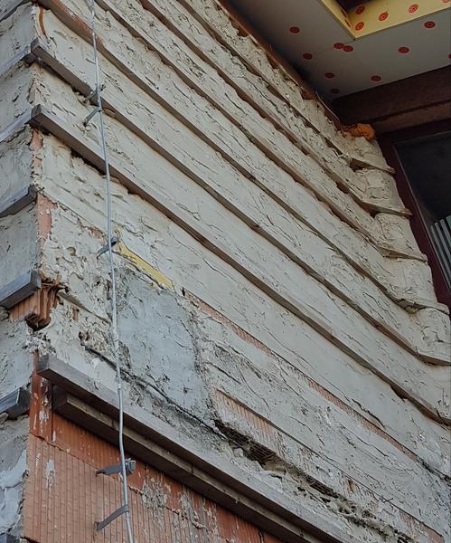

Prosím o pomoc. Kúpili sme dva roky dozadu dom. Začiatok stavby 2010, kolaudácia 2014. Čiže nejde o starú vlhkú stavbu práveže naopak. Máme veľmi malú vlhkosť len cca 20%. Okná drevené 3komorové. Vnútri drevené obklady, na poschodí celý strop z tatranského profilu. Ale k veci. Už si nevieme rady. Potrebujeme dať spraviť novú fasádu. Obvodový múr je tehlový a má celkovú hrúbku 66.5 cm v zložení smerom z interiéru do exteriéru : 25 cm P15 --3 cm vlna--38.5 STI. Pôvodný majiteľ mal na tom fasádu na spôsob odvetrávanej. To je natlčené laty do tehly, obhádzané maltou a do lát prievnená plastová strešná krytina Wimber. Neni to naša šálka kávy a chceme niečo normálnejšie a CENOVO dostupné keďže ide asi o 400m2. Takže prvá verzia zhodiť to dolu a dať spraviť iba omietku hneď stroskotala na tom, že tú maltu zo stien nedokážene úplne očistiť. Odporučili nám očistiť to nahrubo, nalepiť 5 cm nobasil aby sa tým vyrovnala stena a na to omietka. To je ale podla mňa nie moc rozumné... Prosím o každý Váš normálny názor a riešenie ako sa dopracovať k peknej fasáde domu ale aby sme mu neublížili. Ďakujem.
@mamee pochybujem, že malta je nad úrovňou lát. po zhodení škridly zostane rovná plocha, PS sa osadí na buchty do roviny.

@mamee izolacne by to malo byt ok. Strhat laty a vyrovnat polystyrenom, na to omietka. Min. vlna nemusi byt. Bez polystyrenu by to bolo na hrubu vrstvu omietky.
to čo vám poradili je v poriadku , nahrubo očistiť so špachľou , nemusi byť dočista akoby ste umyvali sklo len aby tam neostala hruba vrstva malty kedže tepelne to mate zrejme dostatočne môžete zvoliť variant aj bez dalšej tepelnej izolacie, ( tam je iná skladba vrstiev ako s izolaciou) môžete si zvoliť tiež prevetravanu fasadu, samozrejme že nie z krytiny ale napr z dreva alebo pohladoveho plechu , možností je mnoho alebo môžete skúsiť tzv zelené steny, to su take na ktorych rastú rastliny 🙂
@migeki ďakujem za príspevok. Áno tepelne to máme super či v lete tak aj v zime. Preto som písala, že či tým múrom neublížime ak to zavrieme nobasilom alebo polystyrenom (rosné body, vlhnutie muriva). Odporúčali 5 cm izoláciu no ja som za to, že keď už izoláciu tak aspoň 10cm. Či? Zo severnej strany ktorá je zároveň aj od hlavnej cesty asi nobasil a zbytok domu polystyrén. Niečo tam proste dať musíme na vyrovnanie lebo by sme sa nedoplatili na omietke aby to dali do roviny. Odvetrávaná fasáda je fajn. Najlepšie riešenie pre tento typ múrov. Ale...... Ad 1. Finančný rozpočet - 400m2 odvetrávanej fasády uf... a Ad 2. Bývame hneď pri poli, plus ako som spomínala z jednej strany domu máme hlavnú cestu. Tak je tu katastrofálna prašnosť a hlodavce.... Chcem to zavrieť a nie chovať xy druhov zvieratiek vo fasáde. Plus tu pod chvílou fučí riadny vetrisko keď neberie rýchlosť na poli. Skrz to nehrozia ani vonkajšie žalúzie...
@mamee 10 cm je zbytočné, tych 5 cm je myslim minimalna hrubka izolacie a asi su aj tenšie ale tie neviem ako by sa kotvili vy už izolaciu nepotrebujete, tato možnosť je len na to aby sa tým vyrovnal povrch rosné body to negatívne neovplivní ( rosný bod je minimálna teplota na povrchu konštrukcie v interiéri pri daných vnutornych podmienkach ( teplota a vlhkosť) pridanim izolacie sa buude stena menej ochladzovať v zime takže povrchova teplota v int. bude väčšia tak bude menšia šanca na rosny bod) - pokial ide o kondenzovanie vodnej pary v murive na to sú vypočty ale zhoršiť by to nemalo, najskôr prave naopak. a pokiaľ ide o vietor tak aj na povrchovu upravu v exterieri sa da vypracovať projekt a architekt vam vypočita podla vetra presne množstvo a umiestnenie kotiev aby nebol žiaden problem - kladačský plán všetky tieto detajly obsahuje

@mamee záleží, aký vzhľad chcete dosiahnuť, treba si vybrať povrchodú úpravu ,dať naceniť rôznym dodávateľom a rozhodnúť sa . skladby steny má hodnotu tepelného odporu vyššiu ako požaduje norma, nemusíte riešiť ani prídavnú izoláciu. Môj návrh je na súčasný stav bez škridle strojovo nanášaná omietka a povrchová úprava podľa nárokov.
