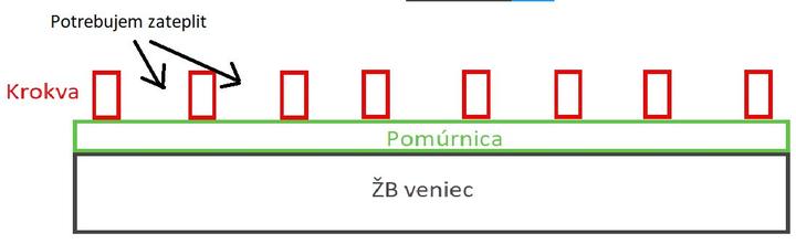

Zdravim, chcel by som vediet nazor na ako a kedy zacat s ukladanim sklennej vaty a zaroven kedy mam prichytit styrodur z vonkajsej strany pomurnice. Jedna sa mi o to ze sme nemurovali miesto pri pomurnici (ci s vonkajsej strany alebo vnutornej) a ja by som tam chcel namiesto murovania prichytit styrodur (2-3cm hruby) s vonkajsej strany pomurnice - vid obrazok. Nasledne budeme davat sklennu vatu medzi kliestiny 20cm hrubu a potom dalej 18cm hrubu sklennu vatu, nasledne SDK (a foliu pravdaze). Neviem ci mam davat: 1 . najskor sklennu vatu medzi kliestiny a az potom styrodur s vonkajsej strany ( neviem ci sklenna vata nenasiakne vlhkost s vonka ked bude prsat abude sychravo - neviem poevdat presne kedy si najdem cas pridat styrodur) 2. najskor styrodur a az potom sklennu vatu (pri ukladani sklennej vaty medzi kliestiny sa moze stat ze styrodur tlacenim sklennej vaty mozem zlomit) Prikladam aj fotku s vonkajsej starny pomurnice. Nasiakne sklenna vata vlhkost alebo sa nemusim bat? Budeme pravdaze robit aj podbytie ale kedy to netusim...isto az po zime...

Otváram tútu diskusiu a požiadam Vás o radu či mám riešit nejako medzeru medzi pomurnicou a strechou, ked z vonkajšej strany pojde zateplenie až po strechu a budú zhotovene podhľady..
@matejmiska a vnutro zateplovat nebudeš?
Izolácia pojde medzi trámy, strop chcem pochodzny...
@matejmiska tak vnutorne zateplenie daj nadoraz ku vonkajšiemu.
Keby sme nechceli pochodzny strop, tak by som to neriesil ale chcem vyuzit stropny priestor. Ako som spominal zateplenie planujem medzi tramy tam planujeme dat 20 cm a druhu vrstvu izolace tiez cca 20 cm chcem davat pri realizacii sadrokartonoveho stropu...Vonkajsie zateplenie cca 20 cm pojde az na doraz k streche len ma zatial trocha trapi ten otvoreny priestor nakolko odtial dosť fuka pod strechu..
@matejmiska sak si to zmeraj kolko to je cm od pomurnice k hrane venca. Kup potrebnu hrubku izolantu a je. Zrezes na rozmer, uchytis do pomirnice a pri zateplovani pretiehnes cez to znova zateplenie.
@antonmesaros tak to sy teda na riadnom omyle kamarat
@t0ny08 tak Tonko toho ma pomyleneho viacej. Ale ty rovnako kedze Tonko je min. 5 rokov neaktivny na MS. 😄
@matejmiska ja som to robil presne ako napísal @palo18. jedna hrúbka izolácie medzi krokvy po hranu venca, a keď budem zatepľovať obvodové steny, vytiahnem izoláciu stien až po vrch (teda "za pomúrnicou" budem mať akoby 2 vrstvy zateplenia). Viď foto. momentálne sa tam javí že tam je zub, ale ten je spôsobený starým štablónom, a toto ešte bude osekávať zrovnávať pred zateplením 🙂

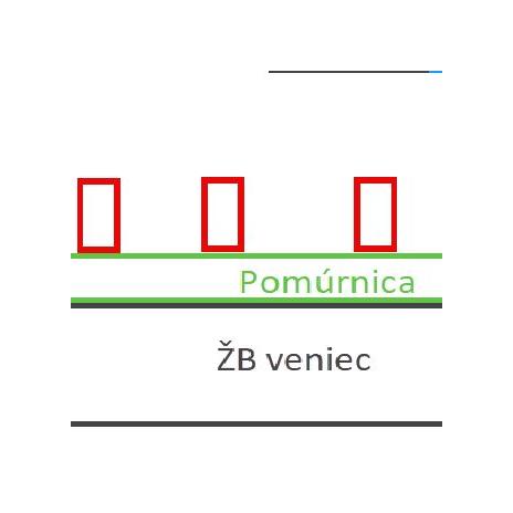

@sousedekovci89 ďakujem veľmi pekne za radu, presne takto som to mienil spraviť ale problem je ten, že pomurnicu mám v linii s vencom teda nemám tam priestor na nalepenie izolacie....ako dalo by sa to spraviť ale pri zateplovaní táto časť bola širšia ako zvyšok zateplovanej steny...
@matejmiska tak potom túto časť uzavrieš až tým zateplením zvonku. potrebuješ ale tú "stropnú" izoláciu s ňou prepojiť takže by som to riešil tým istým spôsobom ale 1. vrstva na hrúbku krokvy a druhá tak ako som robil ja zvonku ale zvnútra na hrúbku venca. až budeš mať zateplený strop prepojíš ešte tieto 2 izolácie medzi sebou.

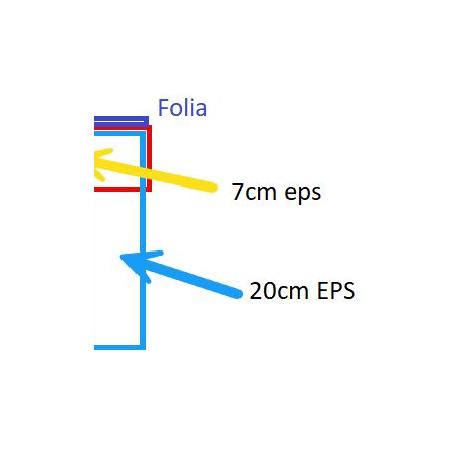

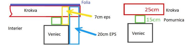

Pokusím sa oživiť túto tému. Tiež potrebujem zateplenie. Neviem, či je to problém alebo nie, ale medzi vencom a kontaktnou paropriepustnou fóliou mám 40 cm. Na venci je 15 cm pomúrnica a krokva je 25 cm vysoká. Chcel by som priestor medzi pomúrnicou a stenou vyplniť 7 cm EPS a neskôr zatepliť 20 cm EPS. Keďže je však veľký rozdiel medzi stenou a fóliou, obávam sa, či bude možné EPS nejako upevniť. Preto by som sa chcel poradiť, či by nebolo vhodné do tohto priestoru upevniť napríklad OSB dosku a neskôr kotviť izoláciu o ňu.
