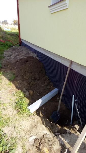

@ivantausk lištu mám a je pod kamenivom ...odhrabávať to kvôli fotke zatiaľ nemienim.... :-) ale ak niekto donesie fľašku tak mu meter odhrabem :-D lišta má byť na nopovke nejako takto (zdroj web)
@ivantausk aby som nebol sviňa.... :-)

@ivantausk no a aký to má súvis s tým ako je ukončená ? P.S.nopovú fóliu som prvý krát použil pred cca 20timi rokmi keď som vysúšal pivnicu.....a tiež som tam dal lištu. Pivnica je suchá (netvrdím že kvôli fólii) ale rozhodne nepremŕza a to teplene nie je vôbec izolovaná :-)
