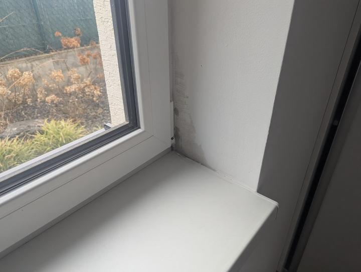

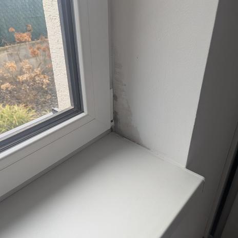

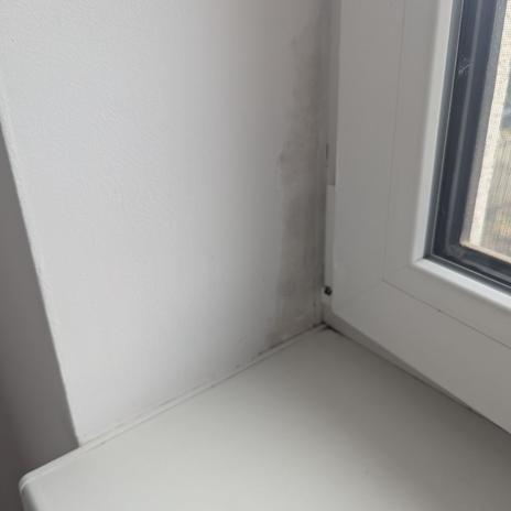

Ešte ma napadla dalšia vec, okolo okien máme tiež také vlhké fľaky, akoby aj rámy prepúšťali vlhkosť. Môže byť aj toto problém vysokej vlhkosti v miestnosti?

Ešte ma napadla dalšia vec, okolo okien máme tiež…

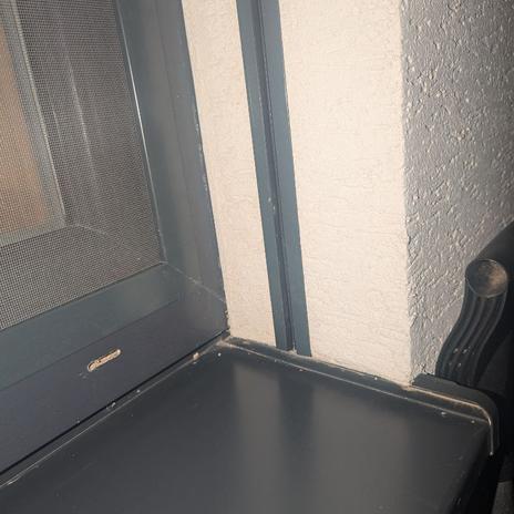

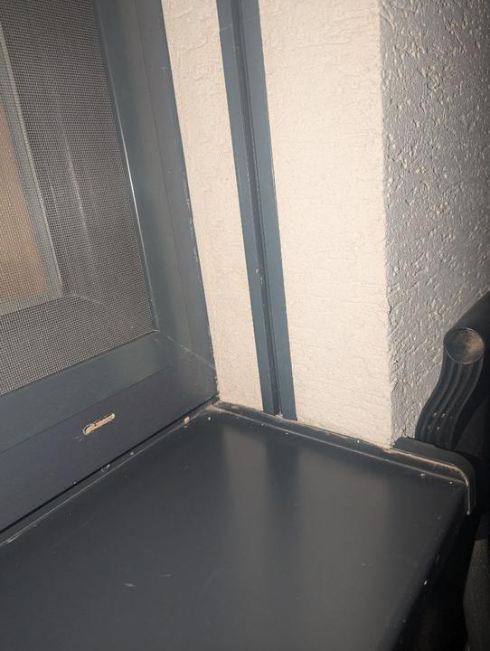

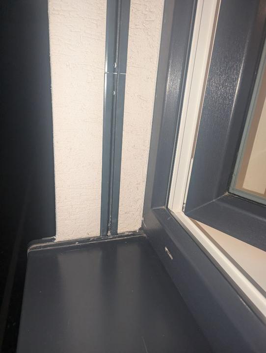

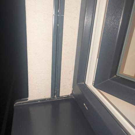

@robo98765 Zle, slabé prevedenie zateplenia. Aka hrúbka tam je? A sokel má koľko cm izolácie? A ešte fotku okná z vonkajšej strany...
@robo98765 jasne, že môže.. To nie je vlhkosť z vonka, to je vyzrážaná vnútorná vlhkosť, zlá cirkulácia vzduchu, zrejme nedobre urobené ostenie po osadení okna, tepelný most. Ale za všetko môže vnútorná vlhkosť. Treba zistiť, odkiaľ prichádza. Družstevné role ani severná stena nemôžu za vlhkosť, ale zle urobená hydroizolácia hej. Lenže v novostavbe 2019, len ťažko. Nejako mi to stále vychádza na zlú tepelnú izoláciu- tepelný most. Ale neviem prísť na to, odkiaľ sa berie tá vlhkosť.. Kde nie je vzdušná vlhkosť, tam nie je ani kondezovaná vlhkosť na stenách.. 70% je naozaj veľa.
70 je tam len ráno, večer sa umyjeme ideme spať a do rána asi nadýchame alebo čo. Potom ráno vyvetráme a cez den sa to hýbe od 50 do 65, akonahle je už nad 60 pustim na 20 minut odvlhkovač a stiahne to na 45. Aké je prosím pre mňa riešenie, vybúrať okná a dať nanovo vyplniť? V ostatných miestnostiach je vlhkosť v poriadku 40-55. Problémové sú spáľna v jednom rohu domu a špajza v druhom rohu, tam je chladno. Čo sa týka zateplenia v projekte je písaná EPS 150mm, sokel XPS 120mm, hydroizolácia GLASBIT G200 S40x2.

@robo98765 Okná - fotka z vonkajšej strany... Čo sa týka toho vlhnutia, píšeš vyslovene iba o rohoch, ak dobre čítam a ak tomu skutočne tak je, tak potom je problém s jejich tepelnou izoláciou. Termokamery dobrý nápad. Požičať, alebo kúpiť k telefónu, napríklad ... Hrúbka zateplenia sa dá jednoducho zmerať, respektíve vypočítať (ak sa vie aký rozmer mali tvárnice). Nejaká injektáž, podrezávanie tu není na mieste.
