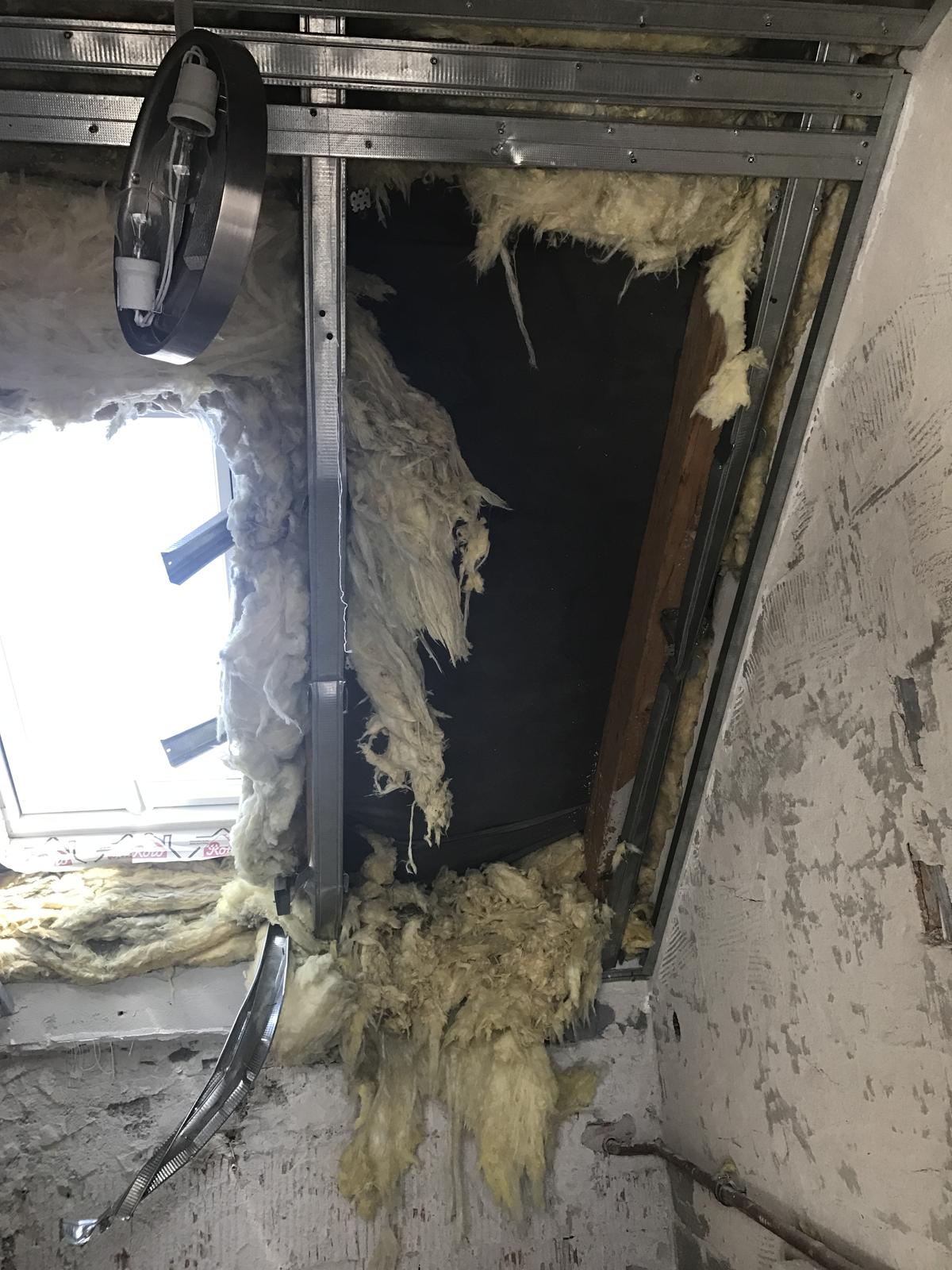

my sme vatu museli vybrat a uz ju nechcem na mojom dome ani vidiet. Prikladam obrazky, ako dopadne vata, ak sa vam do vaty dostane skodca, v nasom pripade kuna. Teraz sme cele podkrovie cca 200 m2 zaizolovali za 6 hodin striekanou izolaciou 25 cm, v poschodovom dome kurime krbom (cakame na kotol) s jednym prieduchom na poschodi, s tym ze cez den sa naklada a vecer nalozime okolo desiatej naposledy a rano nam este nekleslo pod 12, a to hovorim o mrazivych nociach. ake je okolo nuly, rano je po neprekurenej noci v podkrovi cca 15 stupnov a viac. nemame interierove dvere a ani SDK este nahodene. Pena skodcom nechuti a ani sa cez nu nedostanu, minimalne im to stazi a nech ma aj rovnake izolacne vlastnosti ako vlna, za mna urcite ano. a ta vlna tam bola 8 rokov, len pre info.
