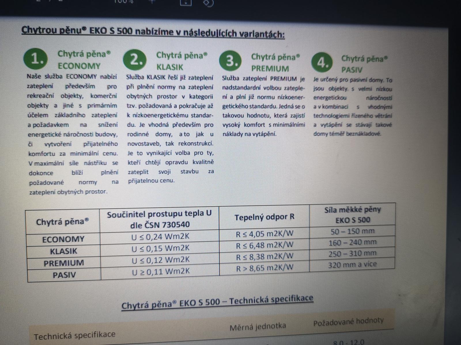

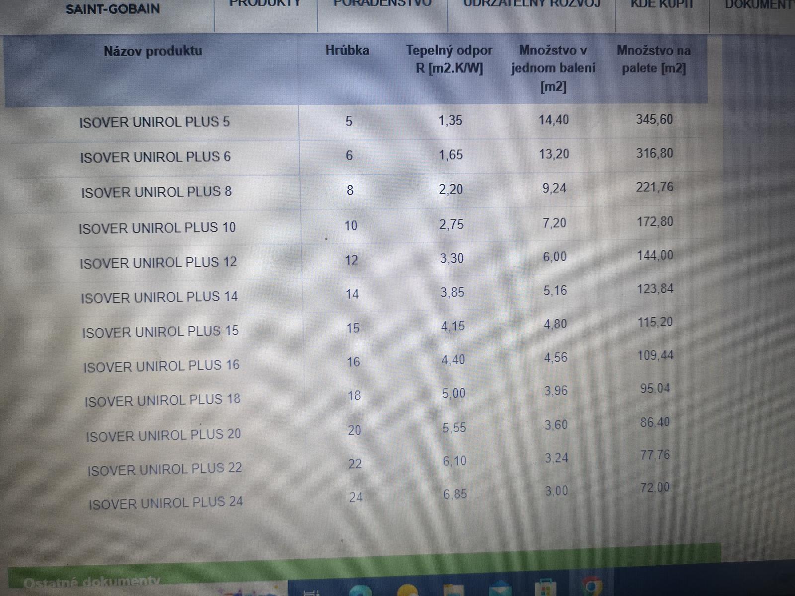

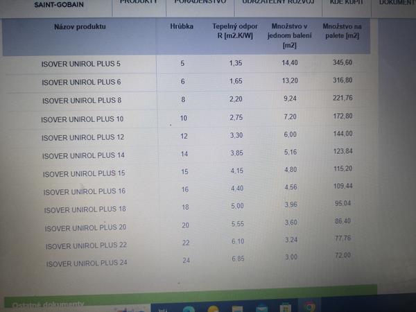

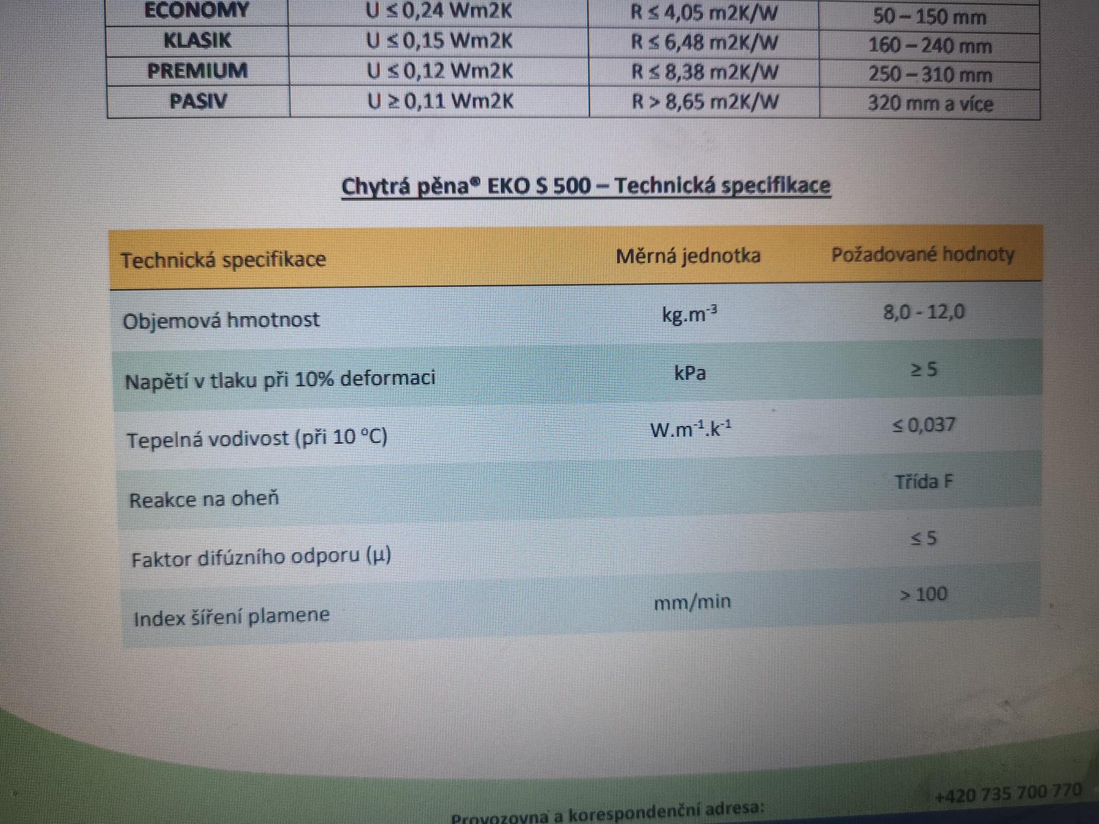

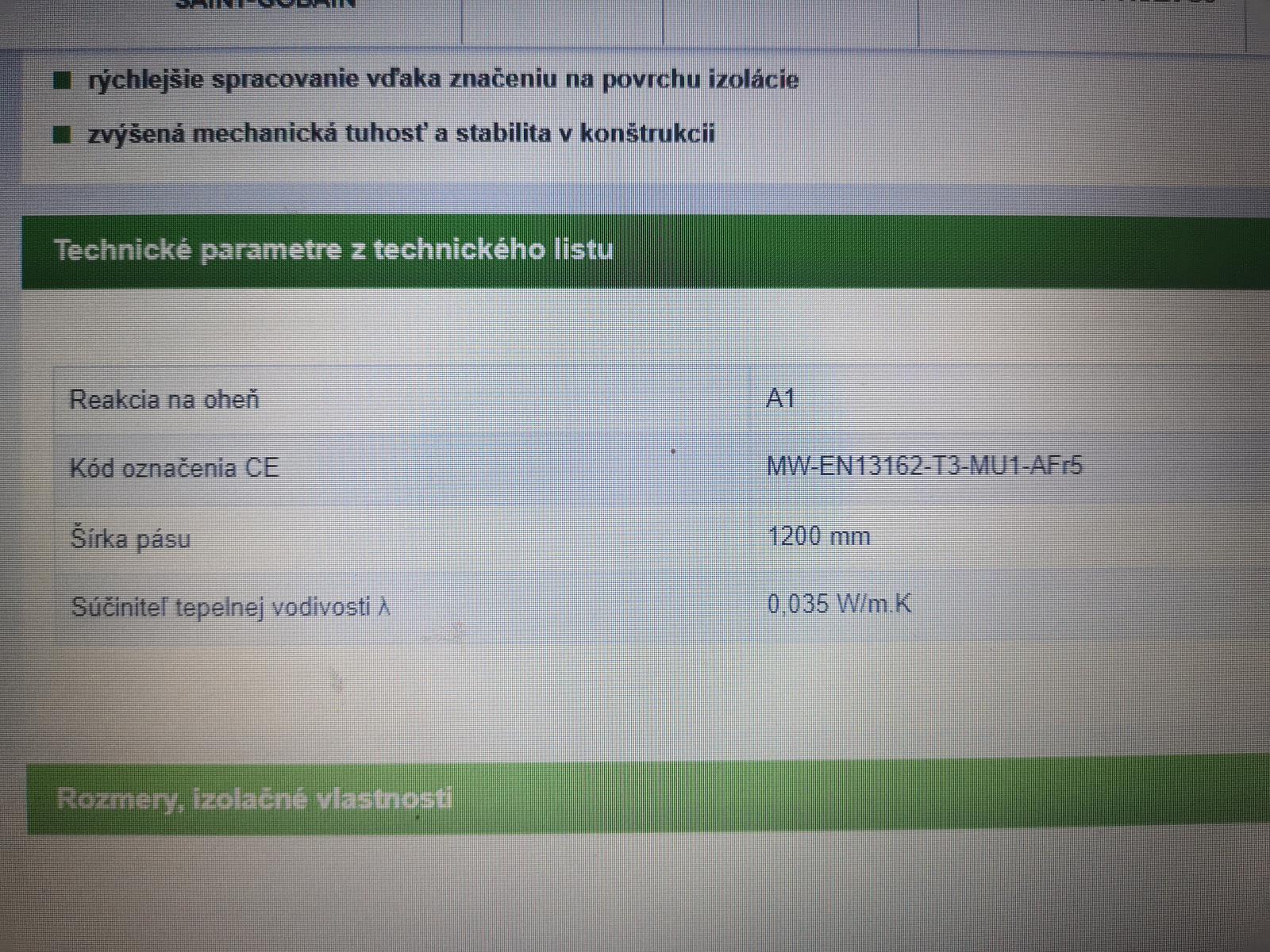

Prikladám parametre od chytrej izolácie a minerálna vata cena momentálne je pri hrúbke MV 38CM OKOLO 22EUR ZA METER A PRI STRIEKANEJ IZOLACI KLASIK HRUBKA DO 190-210MM OKOLO 31 EUR ZA METER rozhodne to nenahradí 38cm vaty
Akurát som aj volal s technikom vatu 38cm mi nahradí 35cm striekanej peky klasic "chytrá izolace" takže kto tvrdí že 200mm peny nahradí 40cm vaty je mimo není to tak ani tabuľkovo.

@rudy5 Na porovnanie izolácií existuje jednoduchší spôsob: kuk technický list - hodnota lambda = tepelná vodivosť. EPS alebo miner. vlna máva okolo 0,035-0,039 W/mK. Ak aj iné izolácie majú takúto hodnotu, izolujú rovnako. Rozhodne cena + cena inštalácie. Pri tejto veličine nehrá hrúbka rolu, preto stačí porovnať hodnoty. Pri odvodených veličinách tepelný odpor R alebo U treba vziať do úvahy hrúbku. Existuje aj tvrdá pena PIR, kde lambda je 0,022 W/mK. Čiže izoluje lepšie o 43%, stačí jej o toľko menej. Cena je však násobne vyššia, preto sa neoplatí, resp. jej použitie je vynútené okolnosťou ako napr. málo miesta na balkóne alebo v prejazde pri dome.
