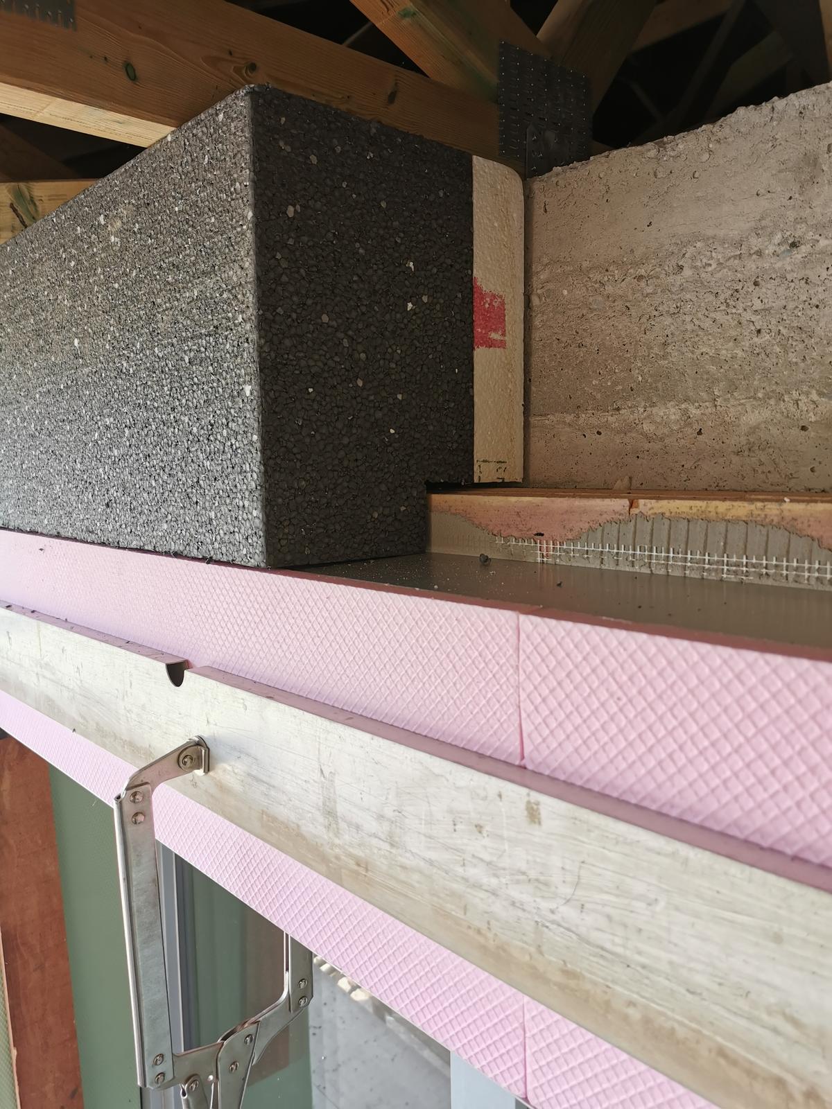

@kaspy tak to by som tam purenit nedaval tym duplom ved ma lambdu 0.08! To by bol lepsi i obycajny styrodur ktory je z "polystyrenov" najhorsi izolant. Kastliky som si nahadzoval sam, lebo viem ako pracuju firmy a tento detail pri betonovych prekladoch bol pre mna ako stavitela velmi dolezity na to aby som ho zveril suplikantom. Napr mne navrhol (po obhliadke) pan profesional na exterierovu roletu montovanu na zelezobetonovy preklad ziadne zateplenie!!! A potom sa cudujme ze som chcel len material a instalaciu som si previedol sam za pouzitia 8cm fenolovej peny!

@tom329 nedaju je to krehky material. Tiez som mal 20cm eps a zvysoval som ho na 26 koli izolacii pod kastlikmi. Vnutro kastliku staci 13cm, z vonku 2cm xps a kludne tam das 4cm fenolovu penu co je LTT.

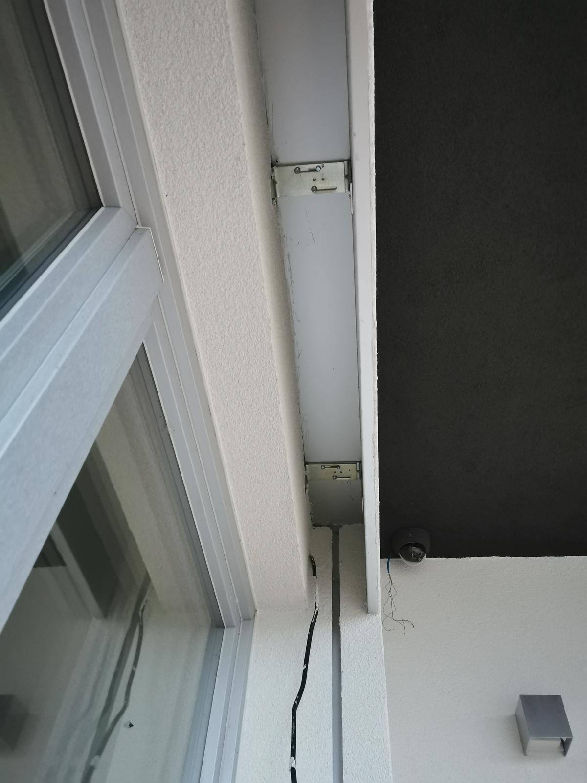

@tom329 takto vyzerá moja po realizačná fotografia. keď to robia firmy Tak tento vnútorný detail vôbec nedotiahol do konca Veď to nie je vidieť! Všimni si hrúbku môjho zateplenia venca.
@rkorba klobúk dole máš to fakt premakane, možno dalsi dom tak spravím 😄
@tom329 stale to mozes mat rovnake, staci s rozumom zateplit a nenechat "odbornu" robotu na suplikantov.

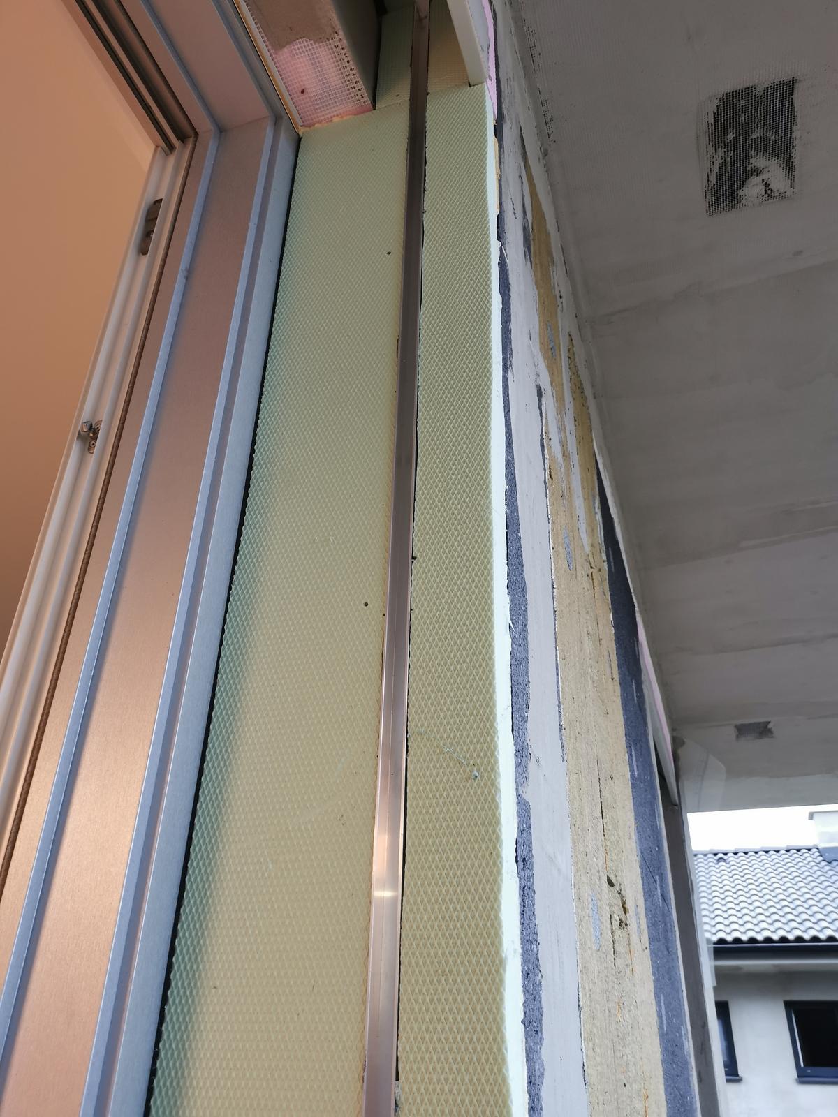

@rkorba Máš detail ako si kotvil vodiace lišty? Purenit je už objednaný.
@tom329 Frezou na drevo vyfrezovane otvory, ale po 1ks som presiel na spajkovacku a v uz nalepenom xps vypalil drazky a na pur penu nalepil hlinikovy profil.
