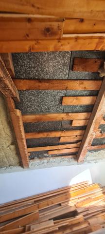

Zdravím mam podkrovie rozobrate do strechy a krovov, a nakoľko som naplánoval meniť trámy a strechu, chcel by som poprosiť o radu ako na to, s dočasným uzavretím podkrovia. Mal by som tam veľa zimy co nechcem čiže niekto mi poradi ako zabrániť vniku zimy a zároveň ochrániť podkrovie pred dažďom i ked mam elektrický vyhrievané radiátory na stene s funkciu ovládania a temperovania na diaľku. Vďaka
Bola tam pôvodne skl. Vata a teraz idem dávať ovciu vlnu

@zita19 je to obytné podkrovie a chcem aby sa tam dalo spat príležitostne. Podlaha je drevené dosky aj fólia aj podlaha plávajúca len ten strop
@jan45 chcem dosiahnuť to aby sa tam dalo spat aby ta zima nepresahovala až tak ukrutne dovnútra. Stačí tým pádom len nejaká parozabrana tam? Chcem aby sa tam dalo spat bez problémov a bez co najväčšej zimy.
@sousedekovci89 vlnu tam nedávam až na druhý rok, chcem len zabrániť vniknutiu zimy cez tie plechy čiže fólia parozabrana že? Akékoľvek rady vítané aj link na nejaký produkt vďaka.
