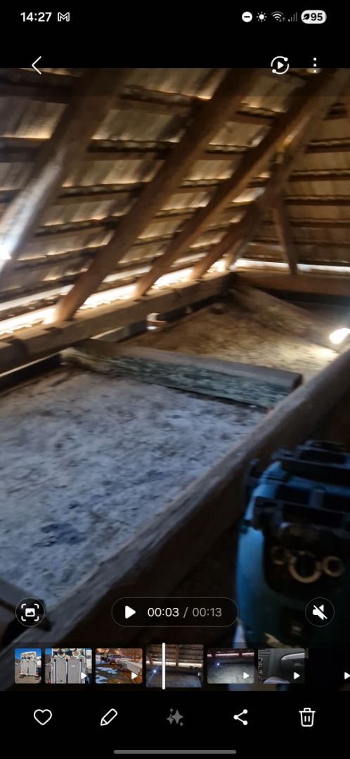

Ahojte, mame stary dom, chceme zaizolovat strop 40cm knauf unifit 038. Podkrovie je neobyvane. Strop je trstina, hlina, kovove icka a poter cca 10cm. Technicka podpora knauf nam odporucila najskor polozit parozabranu a izolaciu na nu. Avsak niektore tramy lezia priamo na betone, ine tak tesne nad, takze paro pod ne nenarveme - betonu trcia rozne kamene pod tramom, riziko roztrhnutia folie. Ine tramy su ok a parozabranu bez problemov potiahneme pod nimi. Technik ma upozornoval ze casom sa tam nazbiera vlhkost z kondenzu a znizi sa funkcnost izolacie. Z toho vsetkeho co som zatial citala mam pocit ze je to skor riziko - ake velke? - nez fakt. Ako to zistit? Nad vlnou bude otvoreny priestor, alebo ak sa nam tam budu tlacit kuny - mame plasicku a kameru na kontrolu - tak dame dlazkovicu s 1-2cm priestorom medzi jednotlivymi doskami. Ake mate skusenosti s izolaciou beton stropu bez parozabrany? Je to velke riziko ju nedat? Zaroven ak ju teda treba za kazdu cenu pouzit, nejake napady ako ju aplikovat v nasej situacii? Davat tam kde sa da a vynechat kde sa neda je asi blbost, ci? Diky moc!

@verobo videl som viac krát izoláciu položenú priamo na stropnom betone bez parozábrany, nevidel som, že by bola vlhká.. To ale samozrejme závisí aj od samotného podkladu. Beton nebude prepúšťať toľko vzduchu do vaty, aby tam kondenzovala voda. V otvorenom priestore nad obývaným by to bol problém. Ale otázka ešte znie, neplánuete zobytniť podkrovie? Pírpadne výmenu strešnej krytiny? Potom by ste si nechali nabiť vrchnú izolačnú tkaninu pod škridle a zaizolujete medzi krokvami, plus priečne a parozábranu dáte pod vatu na krov, nie na zem.. Navyše budete mať vyriešený problém aj s kunami, vtákmi, či myšami a možno krásnu prípravu na podkrovie. Tá strecha vyzerá byť na slušný podkrovný potenciál.
