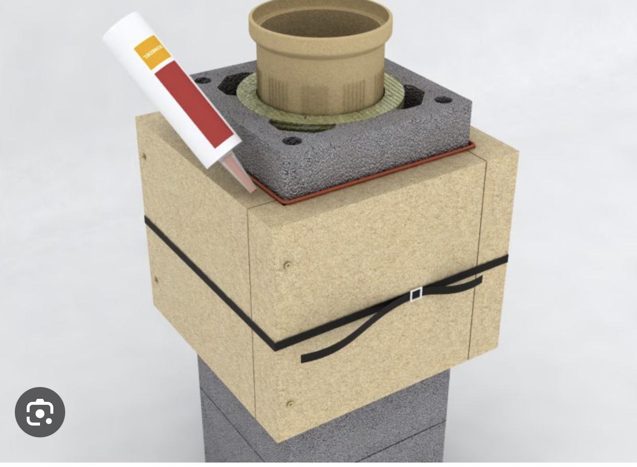

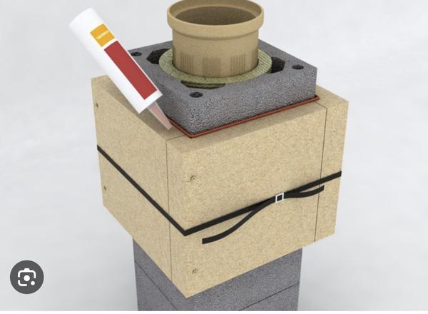

A ešte jedna otázka. Ako máte riešený prechod pri komíne ? Niečo takéto ako je na foto, alebo stačí len páska ?
@boraa minimálnu bezpečnú vzdialenosť horľavých častí od komína udáva výrobca komína....mám za to že žiaden nedovoľuje prilepiť parozábranu priamo na plášť komína....
