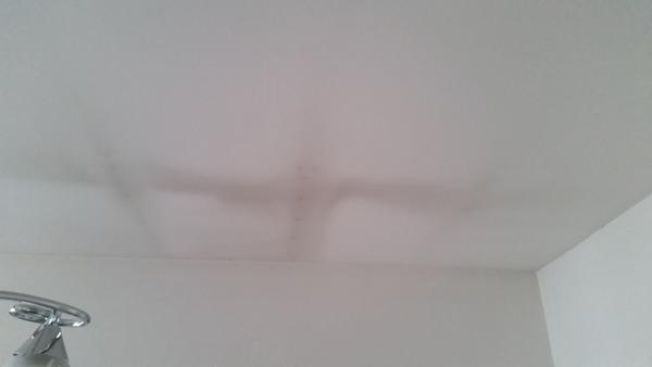

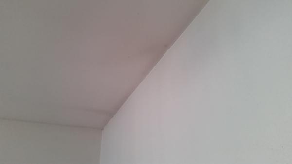

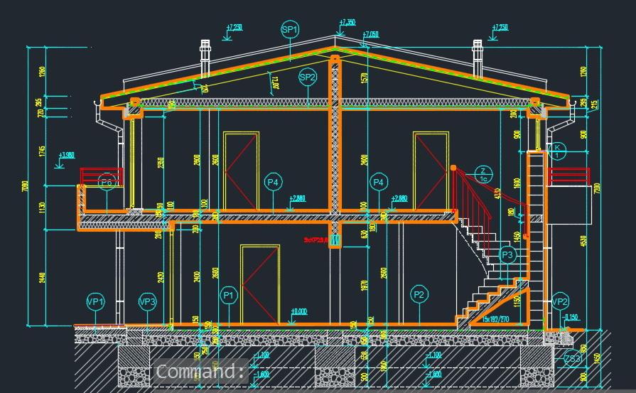

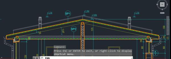

Zdravim odbornikov na izolacie a prosim o radu. Byvam v novostavbe v ktorej su 3 mezonetove byty. Stavba postavena 2011. Strecha je plechova. Strop na poschodi je SDK za nim je parozabrana a izolacia v jednej vrstve 20cm. Pred rokom sused zaznamenal na poschodi v mieste konstrukcie ze mu vlhne sadrokarton a tvori sa pliesen. Tento problem v mojom a dalsom byte nieje. Vedla nas stoji rovnaka stavba a tento problem nemaju. Kedze sused to chce riesit tak som v mojom byte urobil kontrolnu dieru a gopro kamerou nafilmoval a nafotil ako je riesena izolacia. Podla noriem co som pozeral tak v roku kolaudacie bola minimalne potrebna izolacia 20cm co aj projektant navrhol a aj sa realizovalo. Podla mojho nazoru bude izolacia nedostatocna a pri zvysenej vlhkosti v interieri sa zraza vlhkost na sadrokartone. Predpokadam ze by pomohlo polozit 15-20cm izolacie na existujucu izolaciu. Strechu sa nam ale rozoberat nechce a montovat na SDK dalsi SDK s izolaciou nieje mozne kedze by sa museli upravovat vsetky satniky v interieroch. Sused ktory ma problem rozmysla este o stropnych dekoracnych polystyrenovych paneloch ale toto riesenie asi nebude dostatocne. Napadol ma este urobit montazny otvor do SDK cez ktory vlozit hrubu dosku po ktorej by sa dalo pohybovat a polozit ju na stenove priecky a cez montazny otvor tam dostat dalsiu izolaciu. Kedze je tam obmedzeny priestor bude asi problem izolaciu rozrolovat. Prosim o vase napady a riesenia. Dakujem.
@ramoon Podla mna idealny priestor na fukanu izolaciu (napr. Climatizer Plus). Vedia to nafukat aj do daleko mensich strbin, takze by s tym nebol ziadny problem.
