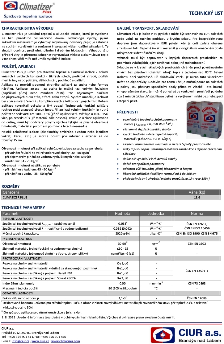

@y2k Podla stranky tuto pritomneho pana @fukanaizolacia ma fukany climatizer plus lambdu 0.038, co je len o chlp lepsie ako obycajna sklenena vlna a urcite horsie nez spickove vlny.. Takze najlacnejsia vlna 40 cm = cca 38.8cm climatizeru plus http://www.vuno.sk/userfiles/TL_A4_Cl... Tiez som bol zastanca striekanej PUR, dokial neprislo na lamanie chleba a nepriznali, ze realna lambda striekanej makkej pur je 0.036-0.038 podla toho ako to namiesaju.. Staci len, aby tu vlnu poctivo nastrkali do vsetkych dutin - jednoduchsie krovy maju vyhodu..

@majkoj Plošné zaťaženie pri fúkanej celulózovej izolácií CLIMATIZER PLUS o hrúbke 30cm je 12kg/m2 Zvýšená vlhkosť mení lambdu fúkanej celulózovej izolácie CLIMATIZER PLUS minimálne. Pri zvýšenej vlhkosti 80% sa lambda mení o jednu tisícinu.

@majkoj Sú to len interne merania, máme merania aj z certifikovaných skúšobní. Tak, dal som si tú námahu a pohľadal som protokol merania. Meranie vykonal : TECHNICKÝ a ZKUŠEBNÍ ÚSTAV STAVEBNÍ PRAHA , číslo protokolu Č.A 020-029699. Hodnota súčiniteľu tepelnej vodivosti pri 50%+-5% relatívnej vlhkosti 0,0365, pri 80%+-5% 0,0376
