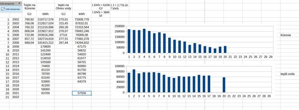

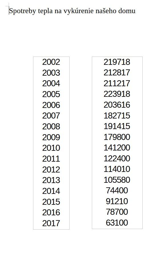

Úvaha (riešim známemu): Jedna miestnosť - 5x4 metre, vysoká 4 metre - teda 80 metrov kubických. Infrapanely aspoň 3kW (a šli by zrejme stále kým sú tam ľudia). Kúrenie kliamtizáciou 5 kW no mne dve jednotky - 2,5 a 3,5 žerú ak idú naplno - 1400 watt. Po "nahriatí" o dosť menej. Nekúrim nimi len občas pred začatím vykurovacej sezóny, máme ústredné len som meral Iná - zateplili sme solídne tehlový činžiak - dva vchody po 12 teda 24 bytov. Pokles spotreby teúpla na kúrenie - štvornásobný!!!. Výsledok - v prvom rade poriadne zatepliť :)
Úvaha (riešim známemu): Jedna miestnosť - 5x4 met…
@starysomar dakujem pekne
Niet za čo - len odovzdávam reálne skúsenosti ak sa niekomu hodia, poteší. Rád pomáham ľuďom až na výnimky... Najviac prospeje kvalitné zateplenie vypočítané tak, aby NIKDY nevyšiel rosný bod pod neho alebo do steny. My sme dali polystyrén, nepresvedčili ma díleri na vatu. 20 centimetrový. Na povale je len voľne položená vata, kam treba sú cestičky - lávky z dosák na hranolkoch. Stropy pivníc sú tiež len vatou a je. Najlacnejšie funkčné riešenie. Tu sú skutočné čísla - zatepľovali sme "na etapy". Pokles na ohrev vody je zaizolovaním, na kúrenie nepotrebuje komentár myslím.

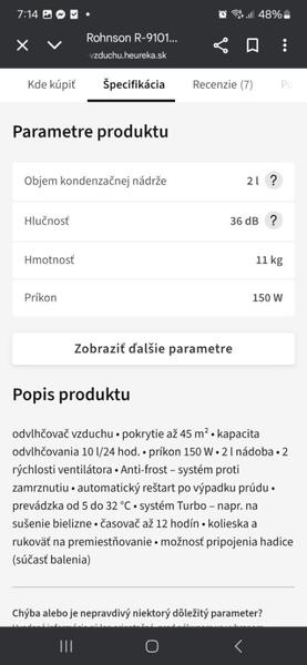

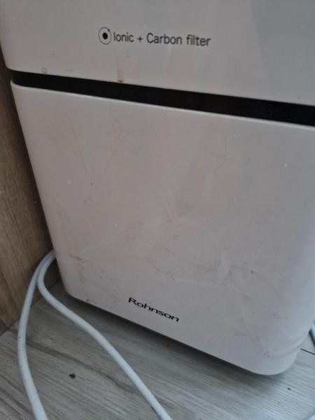

@turbot mame takyto pohlcovac vlhkosti. Ale zozerie to dost tak z toho dovodu som ho ani nepustala.nevidela som nejaky efekt ci isiel alebo nie.
tie pohlcovace vlhkosti su platne ako mrtvemu kabat. Jedine co spravia je ze Vam zvysia spotrebu elektriny mesacne o 100-200kwh. Ak by ste denne 3x poriadne dom prevetrali, ucinok je rovnaky. Nechajte si urobit poriadny PHPP alebo podobny vypocet tepelnych strat, pripadne si zavolajte autorizovaneho stav. inziniera, ktory Vam odhadne straty jednotlivymi konstrukciami a navrhne riesenie. Povedzte aky rozpocet mate a mozete to kludne aj fazovat. Ako to uz padlo viac spravnych prispevkov, energia "nespotrebovana" je najlacnejsia. Zateplite strechu (kludne rozvinutim najlacnejsej izolacie - vata, seno atd.), dalej podla vypoctu-odhadu. Deinstalacia radiatorov/kurenia bolo zle rozhodnutie, ale to uz zrejme tusite, len sa nenechajte znovu oblbnut dodavatelmi a predtym, ako nieco dohodnete/objednajte dajte si spravit prepocet. Ak neverite jednemu ing/projektantovi, najdite si dalsieho. Prepocet/projekt nemoze stat viac ako 300euro.
Odpoveď na príspevok od chatamata:
@turbot mame takyto pohlcovac vlhkosti. Ale zoze…
@chatamata No mate len 3 moznosti ako znizit vlhkost 1. zvysit teplotu v dome = vyssia spotreba ele 2. viac vetrat = vyssia spotreba ele. Ak sa nevetra vobec treba sem tam tak ci tak. Problem s vetranim je v prechodnych obdobiach ked je hnusne sychravo a mrholi. A ako vravite mate problem vykurit. 3. dostatocny vykon odvlhcovaca. Este raz poznamenam. Ze ked ma odvhlcovac vykon dajme tomu 200-400w tak to neznamena, ze ta energia sa strati a nic z nej nemate. Vacsina sa premeni na teplo. Cize ked niekto povie, ze sa minie o 100kwh ele navyse pri tej istej teplote kurenia v dome tak je to blbost. Inym slovom je Vam jedno ci 100kwh tepla produkuje infrapanel alebo odvhlcovac.
