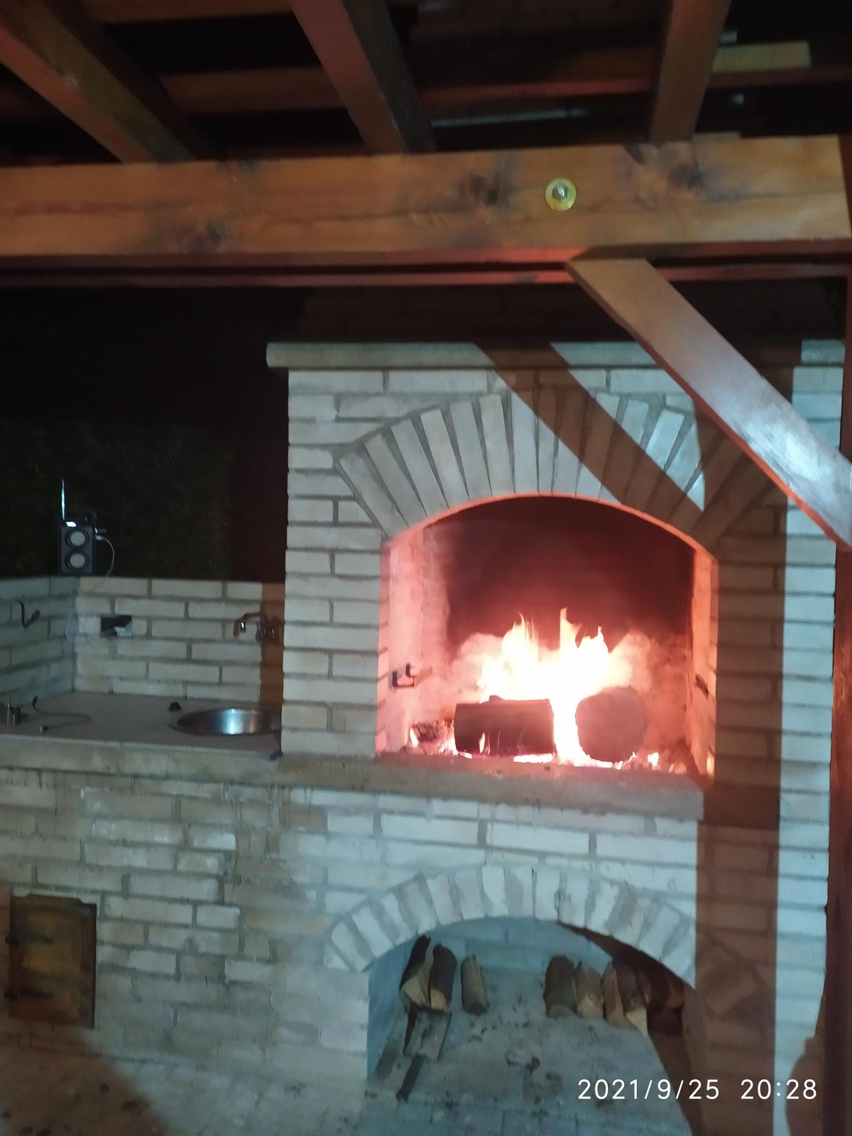

@duzu Vieš koľko toho tu zhorí za jedno posedenie pri dobrom moku?
@miso555 ale sme dospeli takáto ekologia v 3 tisícročí a to sa drevom kúri od obydlia v jaskyni
@ruren to je ale len na parádu a na opekanie, lebo takmer všetko teplo do komína
@duzu Veď je záhradný na grilovanie. Ale keď sa nahreje, pekne sála teplo do okolia a spríjemňuje posedenie za jesenných večerov.
@ruren mám i ja , daj si ešte pred ohnisko šamotové tehly bude teplejšie ohnisko, robím i živánsku v dvojitom alobale za hod hotové v uhlíkoch
@duzu Celé ohnisko, až do výšky 1,5 m je vymurované šamotkami. Už sa v ňom točilo aj 18 kg prasiatko.
