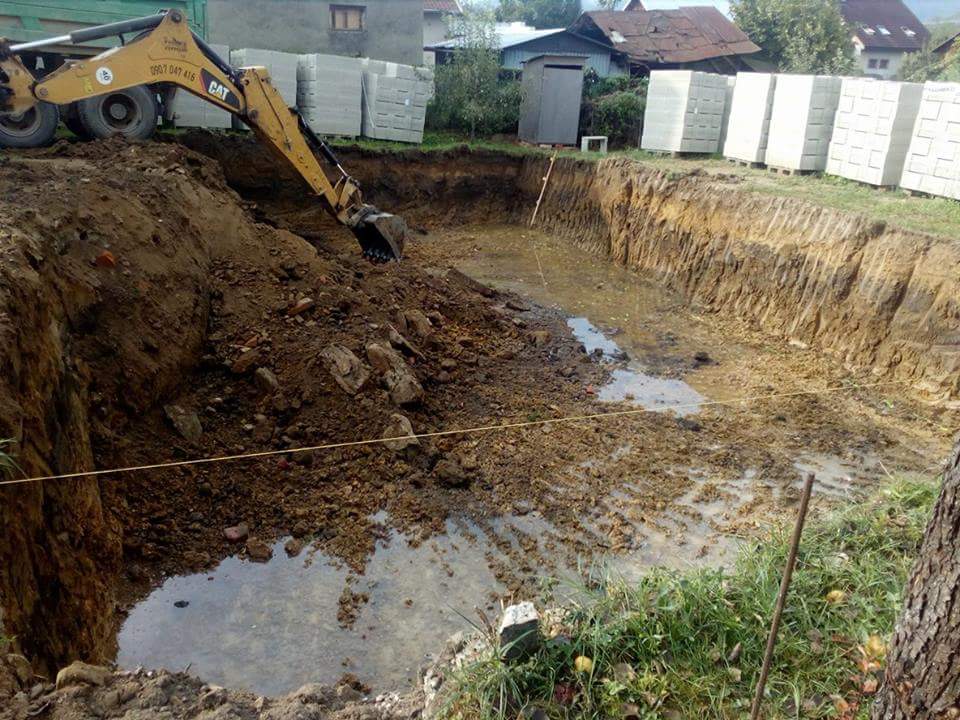

Dobrý deň. rád by som poprosil všetkých odborníkov a tých čo chcú pomôcť o radu. 5.9.2018 som zveril stavbu rodinného domu nemenovanej partii živnostníkov, o ktorej som si myslel, že vedia čo robia. Musím priznať, že väčšina vecí by sa možno nestala keby som bol doma, ale ako to už býva kvoli práci som nebol a manželka to pri tých všetkých povinnostiach nemohla všetko ustrážiť. Na začiatku bolo všetko ideálne, mali sme predschválenú hypotéku, stačilo len stihnúť termín, čo mi samozrejme stavbári prisľúbili, objednal sa všetok materiál mimo strechy aj keď do tohto ma tlačili takisto. Po 3 týždňoch som musel stavbu prerušiť kvôli niekoľkým preľapom a zjavne nestíhajúcemu sa termínu, nakoľko na stavbe miesto 3 pracovníkov bol poväčšinu času iba 1 s nejakým pomocníkom z osady (nič proti nim). Tohto času bola postavená pivnica a vykopané základy na zvyšok domu. Stavba stála 2 týždne a ja som sa snažil nájsť niekoho, kto by to poriadne dokončil, ale samozrejme, že nikto sa do toho nechcel púšťať. Tak som chtiac nechtial musel zavolať tú starú partiu, lebo som to takto nechcel nechať a chcel aspoň dokončiť platňu. Oni samozrejme súhlasili s prísľubom kvalitnej práce. No dosť obkecávačiek, poďme na zistené nedostatky. 1. Po zaliatí dosky som si pozeral dodacie listy a zistil, že na hydroilzoláciiu pod prvý rad šálovacích tvárnic v pivnici a aj na zvislú hydroizoláciu pivnice bol použitý Velbit V60 S35, čo je úplne nevhodné a slúži tak max. na ochranu proti vlhkosti. Pivnica je zateplená 2x5cm XPS po obvode. 2. Teraz na jar sme zistili ako je spravená drenáž, teda skôr nie je nakoľko rúra je hneď pri hrane základovej dosky a nie základov. Pivnica je vkuse zalievaná vodou a je potrebné odčerpávanie. 3. Na základe fotiek a pri vchode je vidno, že ani neodstránili OSB dosky, ktoré slúžili ako šálovanie dosky pivnice. 4. Keď mi v zime prišiel na stavbu iný staviteľ kvôli cenovej ponuke na zvyšok domu, hneď poukázal na fakt, že dom bol zalievaný a previazaný spolu s terasou a nebola spravená dilatácia medzi domom a terasou. Iba poznámka, že terasa je preto taká vysoká, lebo medzi začiatkom a koncom domu je na pozemku výškový rozdiel 1m a dom sa zdvíhal o ďalších 50cm, aby sme boli nad úrovňou cesty. Chceli by sme niekedy v budúcnosti navoziť asi 1m hliny, ktorú máme z výkopu pivnice. Fotky povedia viac. Čo viem s týmto ešte spraviť? Právnik mi poradil, že ich mám ako občan oficiálne vyzvať na odstránenie nedostatkov a pokiaľ by nechceli, tak to riešiť súdnou cestou. Problém je to, že sa k dvom stenám pivnice už ani nedostanem (jedna kde sa na pivnicu napája dom a druhá kde sa na ňu napája terasa). Dá sa to ešte nejako dať do požadovaného stavu ted mimo možnosti zbúrania terasy? Je to všetko aj moja chyba, ale takto som si to naozaj nepredstavoval. Hypotéka prepadla, nová v nedohľadne a na a aj hlavne mimo dvora mi momentálne stojí vyše 70 paliet materiálu, s ktorým neviem čo robiť a musím ho platiť. :-( Ďakujem za kažú dobrú radu.
Napr. Tu to je vidieť
@ragik18 tak to je jasne vidiet ,že spodna voda tam je a tu mala byt aj tlakova izolacia,pochzbujem však že by ju niekto vedel opravit na 100% ,takže doporučujem ist na istotu,ak je ta drenaž urobena ako má byt ,potom by už splnala podmienky a ty by si teraz zo stavby nemusel čerpat vodu,ak sa ti do stavby nedostava cez strop po daždi a pod. takže treba tú drenaž vyspadovat tak aby si bol nižšie od tej stičnej špari,a osadit či už betonovú alebo plastovú ruru,šachtu alebo čo ti bude vyhovovat a ako poistku dat čerpadlo,nastavit plavak,tak aby bola hladina vody nižšie ako je ta stična špara
@bobcat250 ďakujem za odpoveď. Mne to pripadá, že ak chcem vyspádovať obe tie drenážne rúry po bokoch tak budem musieť vybrať všetok tek drenážný štrk a k tej drenážke pod terasou sa nedostanem vôbec, ale asi nemám veľmi na výber. V tomto momente už budem aj pri XPS pod ktorým je tá nepodarená lepenka, tak by som to mohol využiť, ale neviem, či to za to stojí, keď to budú aj tak iba dve strany. Alebo ma napadlo, že vykopem jamu, kde ústí ta odpadová rúra a pozriem, či z nej ide nejaká voda. Ak áno, tak drenáž funguje a stačí napojiť ďalšiu rúru k miestu, kde by som si vykopal šachtu a osadil ju čerpadlom. Ak z nej voda nepôjde, tak tá drenáž nie je spravená dobre a musí sa to prerobiť celé. Čo na to poviete? Ďakujem.

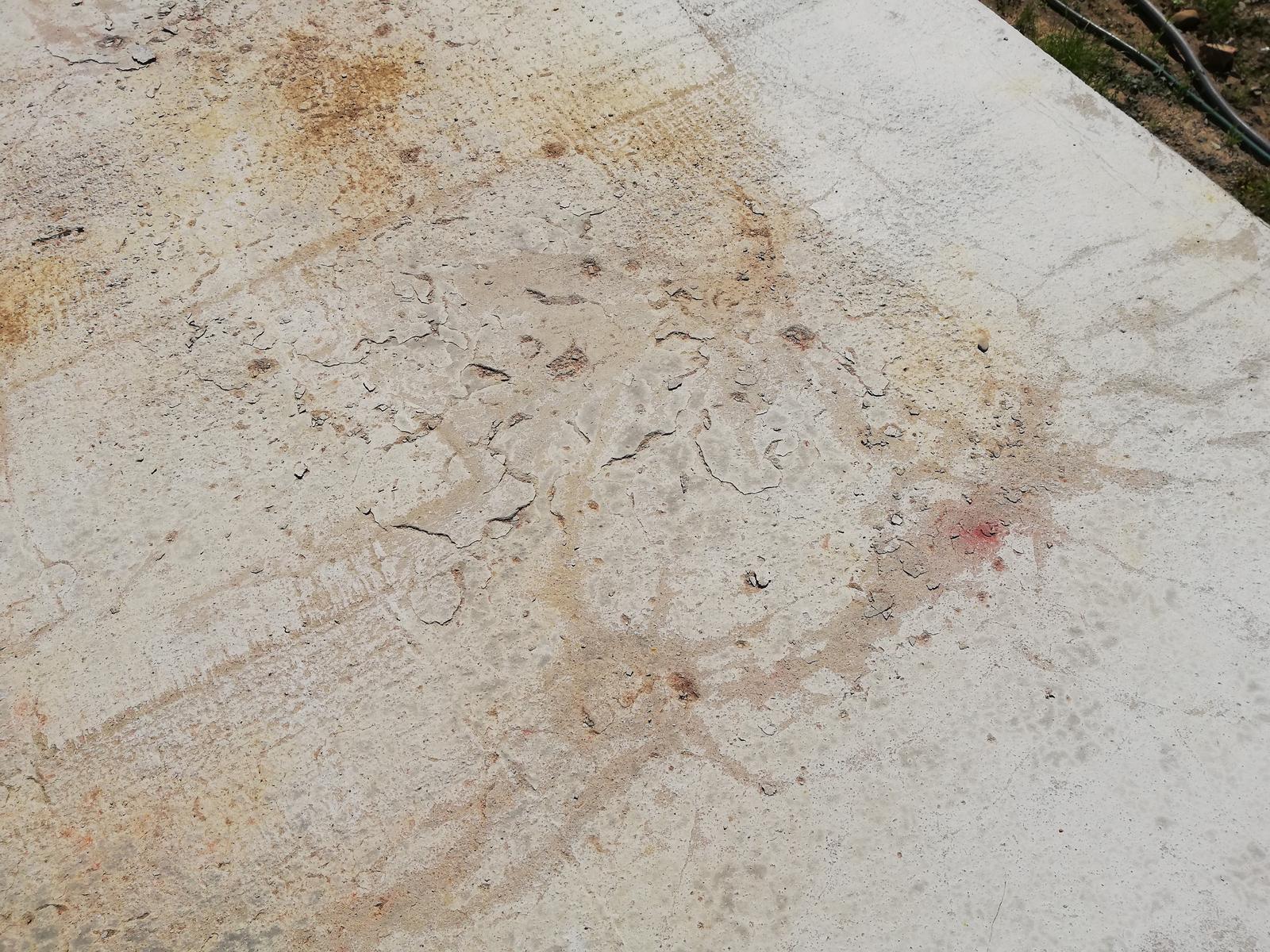

Ak už riešime problémy,tak sa spýtam na ďalšiu vec. Po zime na jar sa na doske ukázali trhliny/diery, odlúpili sa kusy betónu asi na 50% rozlohy dosky. Stavebný dozor povedal,že to nie je v poriadku a treba to riešiť. Na betonárke tvrdia, že betón bol ok, že majú vzorku a môžu poslať na test. Tak som volal tých istých stavbárov, čo robili aj pivnicu a zvyšok a podľa nich je to ok. Že keď sa bude taviť lepenka,tak tie diery prídu zaceliť flexibilným lepidlom. Je to niečo čo treba naozaj riešiť? Neviem ako to bude vyzerať po ďalšej zime, ak sa tento rok nebude pokračovať a zostane to bez strechy. Vďaka.
Nenájde sa s nikto s nejakým názorom alebo radou ako a či to zasanovat? Vďaka.
@ragik18 aka je hrubka platne?
@micjak cca od 16 do 20 cm podľa miesta. Pozeral som aj nejaké brúsenie takými strojmi,ale neviem,či to stojí za to. Ide mi hlavne o miesta kde budú stať múry,keďže to sa bude riešiť ako prvé.
