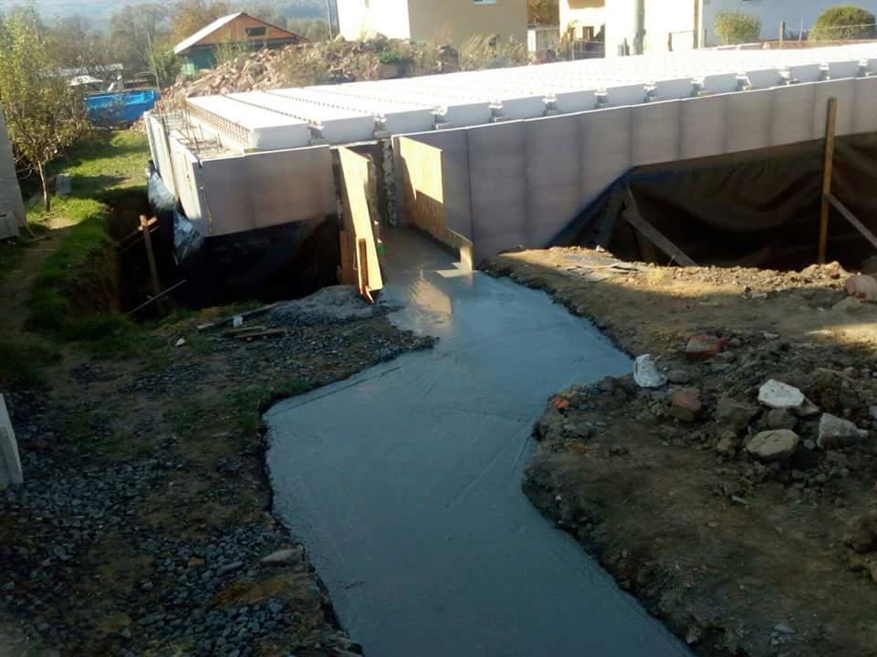

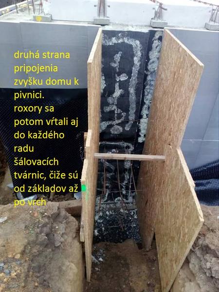

Dobrý deň. rád by som poprosil všetkých odborníkov a tých čo chcú pomôcť o radu. 5.9.2018 som zveril stavbu rodinného domu nemenovanej partii živnostníkov, o ktorej som si myslel, že vedia čo robia. Musím priznať, že väčšina vecí by sa možno nestala keby som bol doma, ale ako to už býva kvoli práci som nebol a manželka to pri tých všetkých povinnostiach nemohla všetko ustrážiť. Na začiatku bolo všetko ideálne, mali sme predschválenú hypotéku, stačilo len stihnúť termín, čo mi samozrejme stavbári prisľúbili, objednal sa všetok materiál mimo strechy aj keď do tohto ma tlačili takisto. Po 3 týždňoch som musel stavbu prerušiť kvôli niekoľkým preľapom a zjavne nestíhajúcemu sa termínu, nakoľko na stavbe miesto 3 pracovníkov bol poväčšinu času iba 1 s nejakým pomocníkom z osady (nič proti nim). Tohto času bola postavená pivnica a vykopané základy na zvyšok domu. Stavba stála 2 týždne a ja som sa snažil nájsť niekoho, kto by to poriadne dokončil, ale samozrejme, že nikto sa do toho nechcel púšťať. Tak som chtiac nechtial musel zavolať tú starú partiu, lebo som to takto nechcel nechať a chcel aspoň dokončiť platňu. Oni samozrejme súhlasili s prísľubom kvalitnej práce. No dosť obkecávačiek, poďme na zistené nedostatky. 1. Po zaliatí dosky som si pozeral dodacie listy a zistil, že na hydroilzoláciiu pod prvý rad šálovacích tvárnic v pivnici a aj na zvislú hydroizoláciu pivnice bol použitý Velbit V60 S35, čo je úplne nevhodné a slúži tak max. na ochranu proti vlhkosti. Pivnica je zateplená 2x5cm XPS po obvode. 2. Teraz na jar sme zistili ako je spravená drenáž, teda skôr nie je nakoľko rúra je hneď pri hrane základovej dosky a nie základov. Pivnica je vkuse zalievaná vodou a je potrebné odčerpávanie. 3. Na základe fotiek a pri vchode je vidno, že ani neodstránili OSB dosky, ktoré slúžili ako šálovanie dosky pivnice. 4. Keď mi v zime prišiel na stavbu iný staviteľ kvôli cenovej ponuke na zvyšok domu, hneď poukázal na fakt, že dom bol zalievaný a previazaný spolu s terasou a nebola spravená dilatácia medzi domom a terasou. Iba poznámka, že terasa je preto taká vysoká, lebo medzi začiatkom a koncom domu je na pozemku výškový rozdiel 1m a dom sa zdvíhal o ďalších 50cm, aby sme boli nad úrovňou cesty. Chceli by sme niekedy v budúcnosti navoziť asi 1m hliny, ktorú máme z výkopu pivnice. Fotky povedia viac. Čo viem s týmto ešte spraviť? Právnik mi poradil, že ich mám ako občan oficiálne vyzvať na odstránenie nedostatkov a pokiaľ by nechceli, tak to riešiť súdnou cestou. Problém je to, že sa k dvom stenám pivnice už ani nedostanem (jedna kde sa na pivnicu napája dom a druhá kde sa na ňu napája terasa). Dá sa to ešte nejako dať do požadovaného stavu ted mimo možnosti zbúrania terasy? Je to všetko aj moja chyba, ale takto som si to naozaj nepredstavoval. Hypotéka prepadla, nová v nedohľadne a na a aj hlavne mimo dvora mi momentálne stojí vyše 70 paliet materiálu, s ktorým neviem čo robiť a musím ho platiť. :-( Ďakujem za kažú dobrú radu.

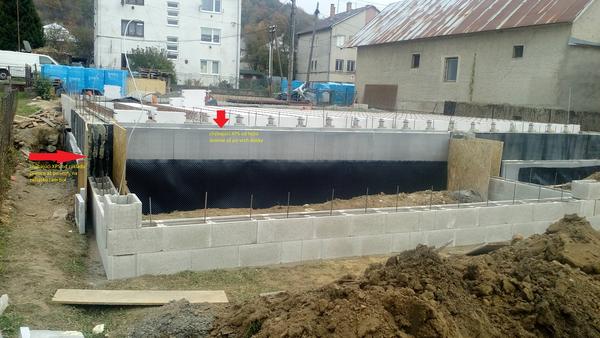

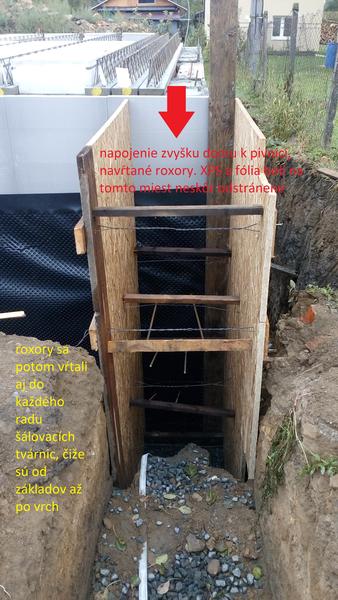

1. vyser sa na právnika , lebo prídeš o dalšie prachy , nervy , čas.. 2. tá terasa že je to založené od dola je dobré , nebude ti to praskat , dilatácia by robila iba praskliny 3. tie roxory nebolo treba vrtat , ak je uroven základu v jednej urovni stačíá to hore spojit vencom -určite to je lepšie riešenie ako to oddelit 4. xps že chýba dole nie je tragédia , premrzat ti bude hore do hlbky cca 1,5m , tam ho daj/od hora 1,5m 5 .drenáž nesmie byt pod urovnou základu , lebo by ti sadal , stačí ak je pod urovnou spodnej dosky zasypana štrkomcca 15 cm , tým pádom ti netreba izoláciu proti tlakovej vode.. ak dobre urobiš drenáž a poobvode to obsypeš štrkom ničoho sa neboj , nič neburaj a najpodstatnejšie je odviest vodu z tej drenáže mimo domu , potom nemože zatápat... ak máš všade po obvode a pod doskou drenáž , tak tam nemáš tlakovu vodu...
Ďakujem za rýchlu odpoveď. Musím priznať, že ma to trocha ukľudnilo, ale nechápem bodu 4., že mám dať XPS 1.5m od hora. Celá doska už je zaliata spolu s terasou. Keď sa vykopala jama pre pivnicu a spravila sa pivnica tak vznikla asi 0.5m medzera medzi stenami pivnice a budúcimi základami terasy, preto v tomto mieste základ terasy začína už na úrovni dosky pivnice, zvyšok základu je hlboký štandardne 1m. Čiže mne ten XPS chýba po celej šírke a výške základu plus tých 30cm na výšku po celej dĺžke terasy, inak je celá pivnica obalená s XPS. Dúfam, že som ťa nedomotal. Čiže mne to príde, že jediná možnosť je to rozrezať a vložiť tam XPS, ale to mi príde nereálne pri tom všetkom železe. Alebo len zatepliť celú terasu XPS 10-20cm? Ďakujem.

Vďaka za ďalšie reakcie. Ja som si už v prvom príspevku priznal svoju chybu, tak nevidím dôvod na ďalšie osočovanie. Ano, stavebný dozor bol viacmenej pečiatka. To ale neznamená, že sa teraz mám so všetkým zmieriť a nechať to tak a oni si spokojne žijú ďalej z peniazov za robotu, ktorú odflákli alebo sa mýlim a mám sa im za to ešte poďakovať? Čo sa týka právnika, áno, zadarmo to nebude, ale je to kamarát a urobí čo bude treba, ak by k tomu došlo. V tomto momente ešte viem zachrániť 2 bočné steny a časť steny, kde je terasa. Dá sa to odkopať, dať preč XPS a nataviť poriadnu lepenku napr. ELASTOBIT GG 40 Speed Profile® SBS, no pod šálovacie tvárnice a na tú ďalšiu stenu to už nikdy nedám. Celá základová doska pivnice je z vodeodolného betónu, ale to je asi malá útecha. Čo sa týka tej šachty. Ako by to malo vyzerať? Kúpiť nejakú nádrž na to určenú, ktorá sa uloží do jamy na podkladný betón vo vhodnej hĺbke, aby sme chytili spád od drenáže a do nej vložiť čerpadlo? Tak či tak budem potrebovať odviesť dažďovú vodu z odkvapového systému na spodnej strane domu, lebo do kanalizácie z tejto strany asi nechytím spád. P.S. nie som na kopci, len sa pozemok jemne zváža smerom dole, na prvý pohľad by človek povedal, že je to rovina.
@ragik18 škoda ti to odkopavat, ak bude nejaký problém bude len dolu na stycnej spare , právnik aj keď je kamarát je to proste mazany právnik.... Odved vodu a môžeš byť kľudný.....dažďová voda nesmie ísť do splátkovej kanalizácie, nedoplatis sa... Šachtu urob z betónových skruzi PR. 60cm,dno vysyp drť ou a odtiaľ odtok do priekopy pri ceste..
@daralbajda zle som sa vyjadril, pretože tou kanalizáciou som myslel tu priekopu pri ceste, ktorú spomínaš. Spád tak či tak nechytím, ale čerpadlo by s tým mohlo pomôcť. Aká približne hlboká by malá byť tá šachta? A ešte hlúpa otázka, čo presne myslíš pod pojmom "styčná špára"? Ďakujem.
@ragik18 šachtu urob tak, aby si mal dno odtoku min o 30cm nižšie ako existujúci prítok, ak to dovolí viac, môže byt aj viac/50cm/ myslím styk zvisleho múru so základov ou doskou, tam je kritický bod, tam to musíš urobiť najdokladnejsie.tak daj plával a to čerpadlo, sused tak funguje už 2hu zimu..

@daralbajda jedna bočná strana je zasypaná až povrch, ďalšia bočná tak do polovice, a tá strana kde je terasa je tiež zasypaná, keďže tam je tá terasa, takže by nič nemalo byť zamrznuté. Všetko sa to spája na rohu pivnice a odtiaľ vedie asi 10m rúra od domu smerom preč na pozemok. Podotýkam, že u náš teraz niekoľko dní vôbec neprší a tá voda sa tam aj po úplnom vyčerpaní stále hromadí, takže mne to vyzerá na spodnú, ale kto vie.
@ragik18 nie je to spodná voda, to by musela byť aj cez rok, odkop drenaz samospadom a všetko je vyriešené..právnik ti nepomôže...
