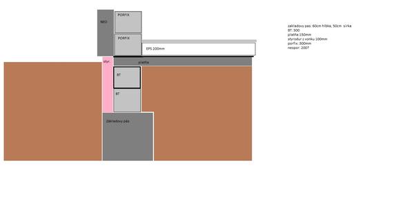

Zateplenie zakladov,murov, nakres. poprosim vase postrehy
dobry den, prokladam sem nakres ako by som chcel realizovat vystavbu bungalovu. jedna sa o dom alfa115 a na jar by sme mali zacat. poprosim vase postrehy ci je moja predstava súpravan alebo by som mal nieco inak domysliet? dakujem
@shark013 Ráta sa to pre konkrétny dom. Skúsil dom dva verzie bungalovu, jeden 37.5 cm porobetónu, druhý 30 cm poro + 15 cm EPS. - rozdiel v nákladoch: 2 700 € - úspora na plyne mesačne: 9 € - návratnosť: 2 700 € : 9 € = 300 mesiacov = 25 rokov
@radopp mne sa nejedna o to postavit si dom a zit v nom a kolko platim tolko platim, ja chcem usporny dom, ked uz budem mat stavat tak si to odsledovat a pokusit saa o co najviac eliminovania tepelnych mostov, co najefektivnejsie to zateplit, a preto tu pisem... ked pouzijem porfix P2 480 30mm to je od porfix plus lacnejsie a ten rozdiel dam do izolacie tak sa podla mna dostanem na lepsiu hrenicu tepelneho odporu nie?
@radopp tak tomu sa mi nechce verit. rad by som vedel s akou plochou domu si pocital. obvodove murivo mam cca 90m2
@radopp ahoj, to je výpočet, jak z hovna gula. takových cifer bez ladu a skladu vysype každý jouda kolik se mu zachce.
@stanleykoooo Bungalov asi 13 x 10 m. Do nákladov som rátal aj cenu práce. U pórobetónu nie je dôvod aby boli tepelné mosty, ak sa dom postaví dobre. So zateplením môžu byť v budúcnosti problémy.
@radopp co sa tyka tych problemov zo zateplenim, co konkretne mas na mysli?
@stanleykoooo kondenzácia vody, odpadávanie, mravce pri lese, myši pri poli, ďatle... neviem aké časté to býva, ale občas sa to stane
@stanleykoooo Ahoj.Když vezmu naše ceny tak to vypadá následovně : varianta 30 cm Porfix + 15 cm EPS : 66 Kč/ks, do 1 m2 se vejde 8 ks 8 x 66 = 528 Kč. Na to 15 cm EPS 156 Kč/m2 k tomu cca 5 kg lepící stěrky po 17 Kč 5 x 17 = 85 Kč. Celkem 769 Kč/m2 Tepelný odpor R = 7,39 m2K/W varianta 37,5 cm Porfix 82 Kč/ks do 1 m2 se vejde 8 ks 8 x 82 = 656 Kč/m2 Tepelný odpor 4,38 m2K/W Porovnání: cenový rozdíl 769 - 656 = 113 Kč tepelný odpor zatepleného Porfixu je o 68,7 % vyšší Závěr : bez znalosti konkrétního domu se nedá spočítat rozdíl v nákladech na topení, nicméně na obyčejný dům o venkovní ploše cca 100 m2 je cenový rozdíl 100 x 113 Kč = 11.300 Kč což je po přepočtu zhruba 400 Euro. A to je částka pod rozlišovací schopnost drtivé většiny stavebníků.
@radopp tak ked zoberiem do uvahy to ze sa mi tam mozu dostat mravce, a hlodavce, tak... neviem nad tym som az tak nerozmyslal, asi by som to riesil az potom ked by to nastalo. i ked si myslim ze hlodavce by asi neboli tam kde je hluk a ludia, a za dalsie hlodavcov sa da zbavit, pasce, rozne pochutiny :-D horsie by to bolo z mravcami, ale zase mravce sa mozu usalasit aj v porfixe. aby bolo jasne, ja som vobec nemal v plane robit plynovu pripojku, chcel som TČ, ale vstupna investicia je privysoka, aspon pre mna. potom som zvazoval elektriku ale to mi pride tak trosku divne kurit elektrikou, prirovnavam si to stale k tomu ako som raz videl na vystave kotol na jkurenie kde sa spalovalo obilie(vtedy som pekne vynadal tomu predajcovy) 8-( tak som skoncil pri plyne, i ked sa mi moc nechcelo tahat plynovu pripojku cca 130m. ale kedze to potrebujem tak idem do toho.
@praoteccech ja ani nerozmyslam nad porfixom plus. proste som na beton rozhodnuty dat porfix 300mm. co sa tyka ceny tak predbeznu kalkulaciu som dostal na cca 2050€ komplet obvodove murivo.
@stanleykoooo @praoteccech Koľko stojí m2 práce za zatepľovanie?
@radopp ahoj. Co blbneš, jaká cena za práci. Všechno samo domo, čili vlastníma rukama. Jinak si to můžeš nechat postavit na klíč a nikdo nebude vyčíslovat nějaké malichernosti. :-p
@radopp svojpomocne?
@stanleykoooo Je ťažké zatepliť svojpomocne? Koľko na to treba človekohodín? Zaujímala by ma aj cena zatepľovacej firmy, že či sa oplatí s tým namáhať.
@radopp moj nazor je ze vsetko co robi firma a clovek nieje lavy a dokaze sa niecomu priucit tak si spravy sam. pokial mu nieje jedno ze ta firma ho zdiera.. ci? zly nazor? ked ja robim c praci za cca 60€ za den, a to soferujem kamion. tak nech mi to zatepli zivnostnik za taku cenu, material si kupim, a veselo mu to dam urobit, ale aby mi niekto zahlasil ze bude brat 4€ za meter tak ako nehnevaj sa... a neverim tomu ze by to robil alebo bola robota na 2tyzdne...
@stanleykoooo Za koľko by sa opaltila práca za m2? 4 €/m2 je veľa? Tiež si myslím že v stavebníctve treba platiť za prácu toľko ako sa v iných odboroch. Možno je nedostatok pracovníkov, tak môžu skúšať pýtať viac.
@radopp to som treskol tu cenu, a ani to nejdem zistovat. kamarat platil za zateplenie domu len za robotu 2500€ kleber, eps,sietka kleber fasada. ked na to mas peniaze tak kludne mozes zaplatit firme za zateplenie. ja nie som ochotny za to zaplatit.
@stanleykoooo Aj za 500 € to spravím sám, v živote som nebol tak dobre platený. 2 500 € je zlý vtip.
@radopp nie nieje to zly vtip, vies to ked ti povie zivnostnik ze nebojsa urobime cenu, ono je pravda ze ten dom robili nakomplet, proste dom ktory je hotovy, stoji cca 30rokov, a zrazu chcu zateplit, ale si myslim ze to bolo prehnane.. proste ja ked som si preratal kolko oni beru a aky maju zisk tak som povedal ze nehrozi. ja nebudem takych zdieracov podporovat. vid dalsi priklad, predstav si stary dom a prerabku. brat si osadil radiatory, napojil rozdelovace, zviedol vsetky trubky stupacky a spiatocky cca 2m od kotla, a zavolal kurenara: potrebujem zapojit kurenie, nic len v kotolni to pospajat a spustit, material tu mam, akumulacka kupena,cerpadla kupene, potrebujem to zapojit a doplnit cca 4,5m ocele. myslis ze co urobil ten kurenar? poskriabal sa za uchom a vystreklo z neho 5500€... asi vies ci mu to dal brat urobit, ale rychlost toho kurenara si nevies predstavit ako ho hnal...
@stanleykoooo Zrejme skúšajú či sú ľudia debili a nájde sa dosť takých čo zaplatia, tak nebudú pracovať za hodinovú mzdu ako bežní ľudia. Je fajn že existujú ľudia ktorí poradia, ruky máme zdravé, na murovanie netreba vysokú školu. :-)
@radopp ked si predstavim ze by ma vyslo 45000€ dat niekomu za robotu na dome tak radsej budem stavat 5rokov sam a budem menej splacat. ja sa nebojim roboty, a myslim si ze som zrucny. mozno mi to nepojde tak rychlo ako im ale nebude ma hryzt svedomie ze som niekomu zaplatil take prachy. ved dnesne materialy uz nie su ako kedysi...
@stanleykoooo Pórobetón v suchom stave vydrží dlho. Keď je namočený vo vode a zamrzne, tak sa rozsype. Je dobré mať normálny presah strechy. O životnosti zateplenia skoro nič neviem, zatepľuje sa u nás krátko, je to risk.
@radopp Ako si dospel k mesacnej uspore 9€ ? Podla coho si vycislil potrebu tepla pred a po zatepleni? Mas k dispozicii teplotechnicky posudok, alebo aspon udaj o mernej spotrebe tepla na vykurovanie? Urobil si skolacku chybu, ked si pouzil konstantnu (pocas celeho obdobia nemennu) cenu plynu, co je v takom dlhom casovom horizonte nerealne. K tym tvojim obavam: kondenzacia - poloha rosnneho bodu pri danej hrubke izolacie - rosny bod bude v izolacii, nema sa tam kde vytvorit kondenz, Hlodavce - mysi, neviem sa k tomu vyjadrit, nepocul som zeby isli do polystyrenu, o pripadoch, kedy vosli do konstrukcie drevodomu som pocul, ale bolo to zateplene vatou. Mravce - ci zateplis, ci nezateplis, riziko tam stale je. Predpokladam ze nebude lepit EPS na buchty, ale celoplosne na hreben, alebo PUR. Nebudu tam diery a dutiny, kadial by mohol hmyz vojst. Datel - toto riziko je realne, treba pouzit kvalitnejsiu sietku, lepidlo a omietku. Potom si datel vylame zuby - zobak :)

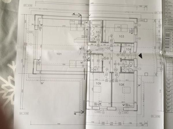

@radopp aby si mal predstavu o co ide. tak tu je nieco z projektu. nenarocny, a jednoduchy domcek
@stanleykoooo Pozriem a vyjadrím sa.
@shark013 Na výpočet nákladov používam program. Hrebeň predpokladá rovnú stenu. Mravce sa natlačia kamkoľvek, v záhrade sú pod každým kameňom. To platí aj pre myši. Inflácia je väčší objem peňazí v obehu. Sú vyššie ceny aj vyššie platy. Objem peňazí = inflácia, sa orientačne zdvojnásobuje za 8 rokov. Z tohto dôvodu je lepšie mať pôžičku, je to dotácia, aj keď má riziká pri nesplácaní.
@stanleykoooo na vsetko zive existuje chemia. Takze chrobaky a mysky neries. A kludne daj 300mm porobetonu a 150mm eps + 150mm perimeter od zakladoveho pasu na vysku (1meter), a budes to mat na kurenie plynom perfektne.
@lubosu Existujú účinnejšie a ekologickejšie veci ako chémia. @stanleykoooo Pozrel som si projekt, hmm...
@lubosu dal bych pb 250mm + eps 200mm. Sám budu stavět z ytongu p6-650 200mm + 200mm eps šedý.
@rabies jandom o tom debatoval s projektantom a povedal ze radsej 300mm porfix. Tam uz nieje vela rozdiel v cene. Zateplovat chcem aspon 20sedy alebo 25 obycajny.
