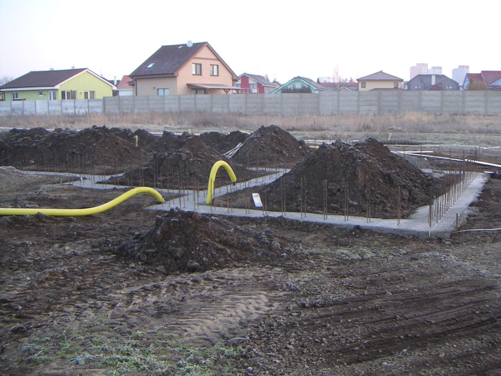

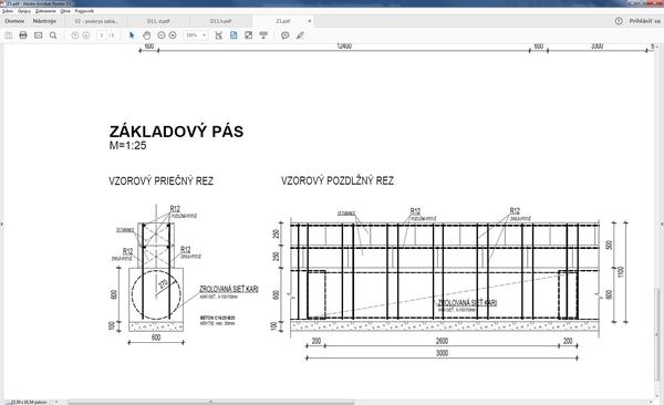

@jan45 Prečítal som si všetky tvoje príspevky v tejto téme. Nič si k téme nepovedal, len si skritizoval príspevky a osočil každého, kto sa ti nepáči. Ak si v tom odborník, tak sa vyjadri odborne k téme. Ja ako laik skôr súhlasím s @shark013 , svoj názor aj zdôvodnil. Ty si len napísal, akí sú všetci blbí. @pmst Opakujem, nie som v stavebníctve odborník. Uvádzam ti len, ako to robili u mňa. Ja som mal tie zvislé výstuže aj v projekte. Firma, čo mi realizovala stavbu ich napichala do pásov po vyliatí betónu. Na fotke vidno, že je ich tam neúrekom, keby to všetko mali vŕtať, tak by to trval najmenej 2 dni. Ale myslím, že aj vŕtané splnia svoj účel rovnako. Pripomienky, či tam sú potrebné alebo nie mi nemusí nikto písať. Neviem to posúdiť, ale bolo to v projekte a platil som si to ja. Tých pár kíl železa navyše ma určite nezruinovalo. .

@sysell To je jeden z dovodov, preco ma to previazanie dosky zo zakladovym pasom vyznam (podmrzanie dosky, alebo zakl. spary). Dalsie dovody som uz spominal: A to, ze zaklady su tuhsie, pevnejsie, spravaju sa ako jeden celok. Stavba sa v prvych rokoch usadza, eliminuje sa tak riziko prasklin a trhlin v murive atd. Posledny dovod je, ze roxory sa zahnu do dosky a po celom obvode dosky mam 100% zabezpecene krytie vystuze (vystuz nelezi na DT, beton ju pekne podleje). Ak nevidis vyznam davat tam tu vystuz, nedavaj. Povodna otazka v tejto teme od dikutera bola ci vrtat ci vkladat do cerstveho...

@pmst ak ta to upokoji tak ja som ich tam vobec nedaval a dom stoji
