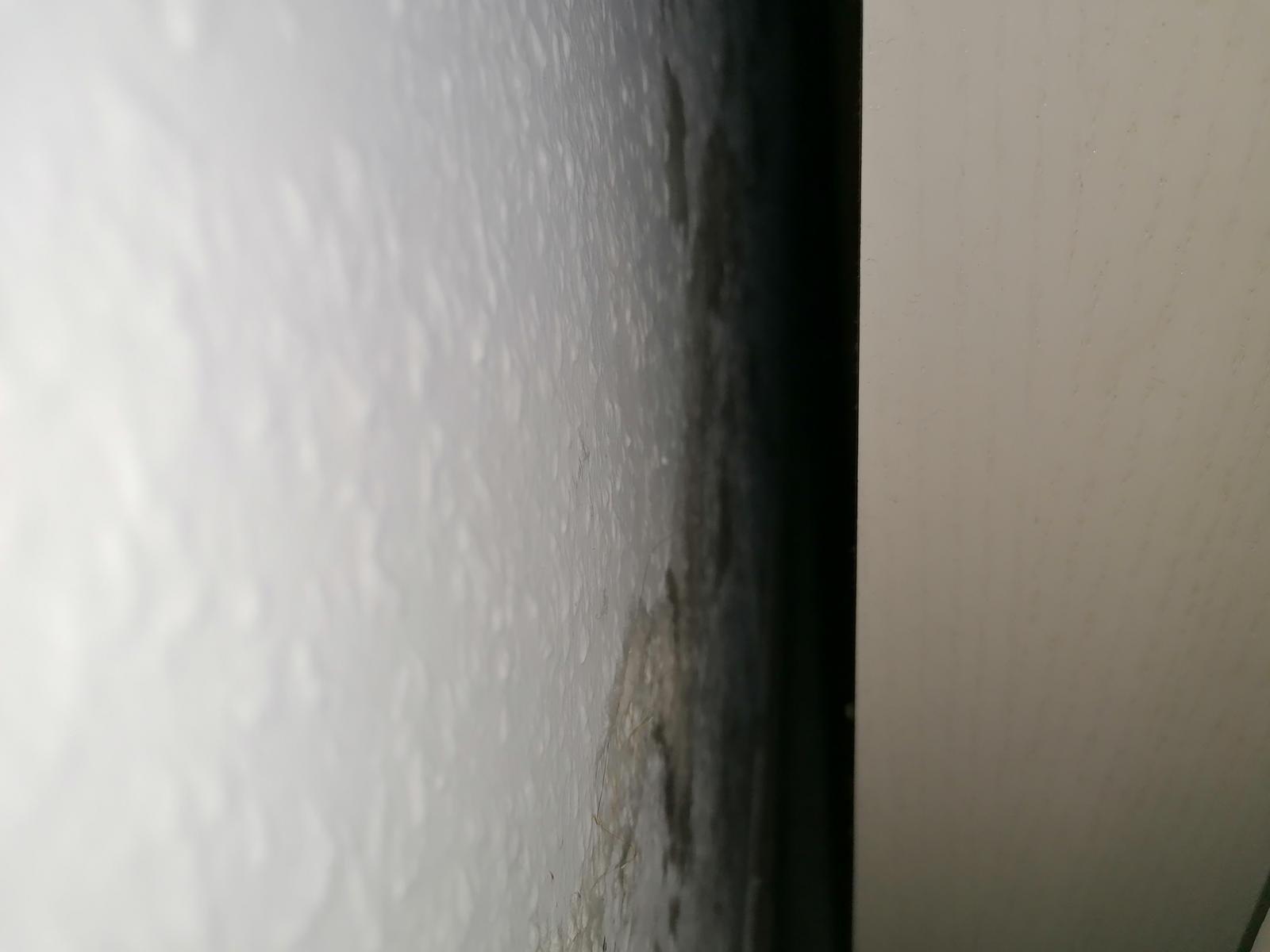

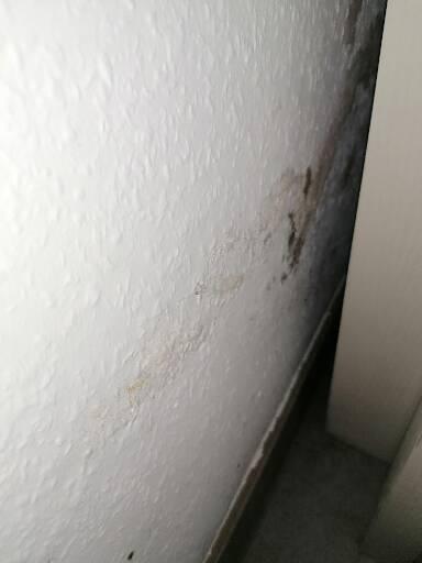

Dobrý deň, Prosím, vie niekto z čoho nám vznikajú takéto vlhké fľaky zospodu vnútorných múrov? Máme to v stavanej skrini, v obývačke a v spálni. Čo s tým máme robiť? :slight_frown:

@ajka1610 nieco vam zateka no bohuzial stava sa, dajte si to skontrolovat poriadnemu vodarovi
@petka456 Pochopila som, ďakujem :-)
@timea59 dnes má prísť vodár. Som zvedavá ako to dopadne. Len nech to nie je zo základov :-/
@ajka1610 Zo zakladov to nemaš neboj ja si myslim,že to bude v bateri,napíš
Nakoniec to bolo prasknuté koleno pod žľabom v sprche. Teda dúfam že to nebol nič iné. Voľným okom to nebolo vidno, ale keď sa pustila voda tak to tieklo po kvapkách. Môže byť aj že to bola nejaká výrobná chyba... 🤔
Ahojte, tak nakoniec to bolo prasknuté koleno pod žľabom v sprche, teda neviem či prasknuté, alebo skôr výrobná vada. Keď majster rozobral dlažbu totálne nám stála voda v sprche a preto to udrelo aj do stien. Dúfam, že sa už nič iné nenájde 🤔 :)

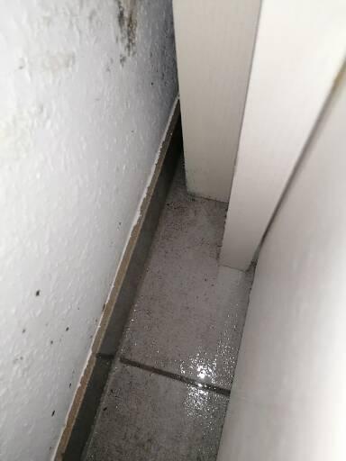

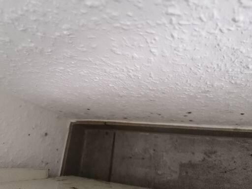

Dobrý deň, nasťahovali sme sa pred 2 mesiacmi do starého zrekonštruovaného domu. Behom 6 týždňov sa nám v spálni na vonkajšej stene ktorá je vstavaná do kopca, začali robiť mokré fľaky, ale iba zo spodu. Dom je zrekonštruovaný a majiteľka tvrdí, že tam dali aj drenáž. Nikde inde sa táto pleseň ani voda nevyskytuje... Majiteľka tvrdí, že málo vetráme a pri tom vetráme 3 x denne a skoro celý deň je otvorená ventilačka. Prosím Vás môžete nám poradiť, čo máme urobiť, resp. aké máme možnosti? Za každú odpoveď Vám moc ďakujem...
Dobrý deň, pred 2 mesiacmi sme sa nasťahovali do starého zrekonštruovaného domu. Behom 6 týždňov sa nám v spálni na vonkajšej stene ktorá je vstavaná do kopca začala robiť pleseň a popri stene je všade voda.. Nie je to v celej izbe, ale iba na tej vonkajšej stene. Vetráme 3x denne a do toho je skoro stále otvorená ventilačka. Vykurovanie je nastavené na 20 stupňov... Nikde inde v dome to nevlhne iba pri tejto jednej stene. Majiteľka domu tvrdí, že tam pri rekonštrukcii domu dali aj drenáž... Prosím Vás viete mi poradiť, čo máme urobiť, resp. aké máme možnosti? Behom6 týždňov nám splesnelo matrace aj posteľ zo spodu. Ďakujem za každú radu...
@mario_rosina dajte tu fotky vonkajsieho obvodu domu. Pani chcela nieco poschovavat ked dala vsade tapetu?
