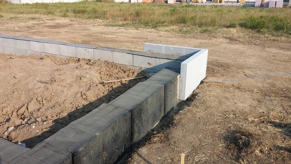

Realizoval niekto betonovenie zakladovej dosky takto?Popripade ake su vase skusenosti s tymto sposobom.
@dedo758 Mam ten istý scenár a prečnieva mi tam asi cca. 10cm to mám ohnuť hore na ytong a tak zatepliť hej ? Lebo prvy rad ytongu bude ešte ako sokel domu takže cca. plotňa bude v mojom prípade skoro zarovno z konečným terénom.
Teren bude priblizne na urovni vrchu zkladovej dosky okrem vjazdu do garaze. Na nu ide este 18cm skladba podlahy co dava nulu. Takze asi -20cm od nuly. "IPU spod múra ohneš smerom hore, pod zateplenie" ako ju pripevnit/prilepit ? Ta strana IPY sa neda natavit.
@shotocan styrodur prilepim cementovym lepidlom o ipu.. Bude to drzat, ci ?
Ja to mam zatial takto : na DT sa daval penetrak, na to asfaltove pasy a na to styrodur prilepeny cementovym lepidlom. Pasy su prilepene len vertikalne, cize pred liatim platne sa pridvyhnu a ked sa zaleje platna, tak sa polozia uz na zatvrdnuty beton a natavia sa a prilepia. Potom pojde pod mur este dalsia vrstva asf.pasu ktora bude presahovat smerom hore a bude natavena na 2 rady ytongu a nasledne zateplenie..
@4wowa4 "Potom pojde pod mur este dalsia vrstva asf.pasu ktora bude presahovat smerom hore a bude natavena na 2 rady ytongu" lepiva/natavovacia strana je len jedna (zltou farnou na obrazku) pokial viem dobre. Spodna co pojde na dosku. Rub nenatavis smerom hore.
@panak dobry postreh :) no, tak jeden pas hydroizolacie pojde pod ytong a dalsi pas z boku na ytong..inak to asi nepojde, ci ? Dik kamo

Stačí prichytiť klincom, nič netreba natavovať na múry. Ale kľudne stačí nechať to len vodorovne a zvyšok odrezať. Vlhkosť po styrodure nahor nepôjde...

Chcem sa spýtať mam jednu radu DT a deku 15cm chcel by som šalovať styrodurom. Ako ste to riešili? platňa ma 60cm na šírku ja potrebujem 40 cm rezať všetko po šírke ? alebo by som mohol aj po dlžke na 30cm a nalepiť 5cm od základových pásov a nechať na DT spodných 5cm nezateplených. Aké problémy by mohli vzniknúť?
@kaldes mozes ich rezat aj na vysku na 3x po 40 , doska ma 1250mm
existuje na to nejaká home made vychýtavka?
Ak mam len jeden rad DT a hrubku platne 150mm, musel by som styrodur panel rezat na 400mm co by nebol az taky problem, skor ma trapi ci udrzi vyliaty beton prilepeny styrodur len na vyske jedneho radu DT t.j 250mm? Teda mam mensiu prichytnu plochu.
@marian_8 samozrejme že udrží 🙂 ja to budem riesit kotvenim hmozdinami na zateplovanie ...a ak sa bojis tak ho chyt este drotom ked tak o sietovinu 🙂
@marian_8 tanierove hmozdinky po nalepeni a uplna pohoda.
@marian_8 osobne by som pri nalepení na DT o menej ako 2/3 plochy XPS dané XPS poistil... Aká hrúbka XPS je plánovaná?
@marian_8 treba prehmozdit ale moc neodporúčam tento "developerský" postup.
@kaldes ako ste to nakoniec riesili, rezali? tiež potrebujem 40cm výšku... xps ma byt 20cm hrubé
@1bubko2 rezal som dlžky
@kaldes čím sa to rezalo?
@kaldes a teraz neciem ci ti znamená ze sa rozrezala dĺžka na 3ks po 40x60 cm...alebo sa rezalo rovnobežne s dĺžkou a vznikol 40x120cm? ak druha možnosť tak s tym 20x120cm sa co robilo? vyhodiť ci použiť dva take zvyšky nad sebou? to by predpokladám neudržalo
@1bubko2 podla mna rezal na 2x30 cm kusy, lebo tabula ma 60x120
@1bubko2 rezal som to doma robenou rezačkou a rezal som to ako hovorí @cotibebemore
