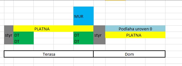

@jama11 To terasovú platňu zalievali skôr, než murovali? A obvodový múr postavili na terasovú platňu?
A dom nemá základy? Len platňu na teréne? Naproti tomu terasa má základy z DT?
Ak ten nákres je správny, tak to je celé zle. Zbúrať a znovu postaviť ten obvodový múr a znovu vyliať terasovú platňu. TAkto ti terasová platňa bude stále ochladzovať tú stenu pri podlahe.
@sysell Tiež mi to napadlo, či ten popis nemá prehodený. Lebo načo by bola izolácia základov terasy tam naľavo?
Ak to má prehodené, tak je to potom ale dobre.
