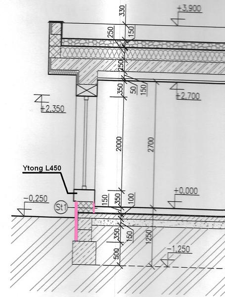

Dobrý deň, nakoľko nechcem zakladať novú tému, rád by som sa spýtal, či má zmysel izolovať tak, ako je to v priloženom obrázku - je to čiastočný sken jedného z rezov. Ružovým je vyznačená izolácia, samozrejmosťou je aj izolácia podlahy... Ak sa na izoláciu základov použije Isover perimeter, nie je už potrebné použiť hydroizoláciu? Stačí izolovať obvod základu domu, alebo aj tie "pásy-prepojenia" ? Vopred ďakujem za odpoveď.
@catscan z interierovej strany to nemusis izolovat, z exterieru zaizoluj. Kolko TI mas navjrhnutej v podlahe? Daj si aj pozor na tepelnu izolaciu pri okennom preklade v mieste ZB dosky je ho nebezpecne malo. Takisto je to nedoriesene aj s atikou. Ako mas rieseny spad strechy? Celkovo je to tepelne zle, malo. Tvoj projektant je s izolaciami pohadany?
@spiderhst v podlahe je navrhnuta izolacia o hrubke 10cm, okenny preklad by mal byt originalny ytong preklad do ktoreho sa vlozi z oboch stran izolacia a medzi ne armovanie a zaleje sa betonom, strop by mal byt sdk znizeny o 35cm s vatou, potom s najvacsou pravdepodobonostou stropny system ytong, malo by ist o novinku s minimom betonu, nasledne 25cm tepelna izolacia, mpvc a strkovy nasyp. Sklon strechy je 5`.... V poznamkach je napisane (na obr. V kruzku St1) : skladba prveho radu steny nad zakladom: Nosne murivo ytong, hr.375, tepelna izolacia styrodur, hr. 25mm
posúvam, ak by mi niekto vedel poradiť, na základe informácií, ktoré som písal, či by riešenie zateplení bolo správne, resp. vyhovujúce. Ďakujem
25 mm na sokel je velmi malo. Odporucam dat aspon 60 mm styrodur. Na zateplenie tej ŽB konzoly min. 70 mm izolacie. Ta izolacia na atike je uplne zbytocna v takej podobe ako je tam zakreslena. Najlepsie by bolo obalit celu atiku izolaciou. A ta mala ruzova ciarka je pravdepodobne izolacia sluziaca na oddilatovanie poteru.

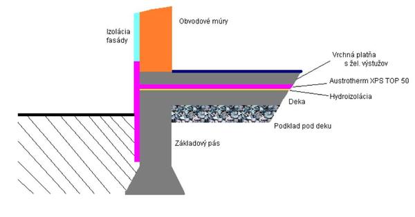

Nazdar ľudia. Chystáme sa na stavbu domčeka, no a popredu si chcem vyjasniť pár vecí, čo, ako, prečo. Ide mi o izoláciu základov. Z vonkajších strán budem pásy izolovať, no po tom, čo som videl všeliaké grafy tepelných mostíkov atď ma pri základoch napadla jedna vec. Zalejem pásy, zalejem deku, kompletne všetko odizolujem (hydro + termo), znovu debním celú stavbu na cca 10 cm, nahádžem pár kari sietí, zabetónujem a ťahám obvodové múry, ktoré budú položené priamo na druhej deke. Medzi tie dve deky použijem XPS TOP 50, ktorý na m štvorcový zvláda 18 ton (50 rokou 2% deformácia - týmto pádom celoplošne). Dosiahol by som takto kompletne obalenú spodnú stavbu... si myslím. Nemal by byť tepelný most, vlhnutie, alebo? Mám však obavy z toho, či ten polystyrén je dobré alebo vôbec možné takto "vložiť" medzi betón. Zvládnuť by to mal, keď je určený na železnice, cesty, letiská... Viem, poriadne naskočí cena (XPS, beton)...ale hrajme sa, že o to nejde :) Pokiaľ to, čo som tu napísal je totálna blbosť...ospravedlnujem sa, vzniklo mi to dnes v hlave :) Prikladám obrázok, ktorý som kreslil... je to náčrt, nie schéma, odchýlky tam sú, ale ide o podstatu. Ďakujem za záujem :-D
@milangebora ahoj milan, neporadim ti, len sa chcem spytat, ci to mas aj prepocitane ekonomicky....ak by to fungovalo, bola by to navratna investicia? Ď.
@catscan , ahoj,nie, nemám to ešte prerátené... či to bude návratná investícia, alebo nie... no ked bude trošku času, tak sa to pokusim prerátať. Mne ide hlavne o to, že by som chcel mať v dome čo najmenej tepelných mostov... kvôli zrážaniu vlhkosti, plesniam atď. Ono, podlaha sa izoluje tak či onak, a teda tie náklady by sa navíšili iba o tu vrchnu deku...podla mna. Tak to si možeš najlepšie sám prerátať, podla plochy domu. Myslím, že na tom kúrení sa to nejako ani veľmi neodzrkadlí. ale nechcem aby mi v dome plesnelo. Chcem si dom postaviť úplne svojpomocne...od základov až po strechu, no nechcem spraviť žiadnu chybu, preto najprv hľadám tie najlepšie riešenia. A budem teda rád za každú radu. Nie som si hlavne istý v tom, ako sa bude ten XPS správať medzi betonom. Či je to vôbec možné z fyziky a statiky takto spraviť. Díky
@milangebora ak ches prerusit tepelny most patou domu je riesenim dat pod prvu radu tehal penove sklo. Neviem co to stoji momentalne, treba spocitat ci by rozdiel pouzitia XPS na celej ploche nevyrovnal naklady na to penosklo.
@milangebora podla mna je to zbytocne. Neoplati sa ti to ani z technickeho ani financneho hladiska. Tepelnych mostov, zrazania vlhkosti a plesni sa bat nemusis. Tie sa daju odstranit beznym sposobom zateplenia, cize netreba nad tym zbytocne spekulovat. Navyse horna deka by musela byt nejakym sposobom prepojena so spodnou, aby nedochadzalo k moznym vodorovnym posunom. Pockaj co ti navrhne projektant a prekonzultuj to s nim. Poziadaj ho o tepelnotechnicke posudenie detailu sokla a tam presne uvidis ake povrchove teploty budes mat pre tvoj dany pripad.
