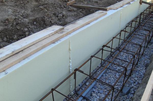

 zdravim, planujem stavat dom, konkretne alfa115, cital som uz mnoho roznych diskusii, a priznam sa nie som odbornik, chcem sa preto spytat na jednu vec co sa mi zda byt novinka... treba zateplit zaklady? ak ano, aky material? hrubka? dakujem za odpovede.

 Urcite treba, urcite sa zaklady velmi podcenuju na slovensku, urcite budes jeden z mala co to urobi dobre emoticon
Moj nazor je ak to budes staviat na zakladovych pasoch:
1. Zatepli uz pod zakladovou platnou min. 10cm vrstvou ! (Perimeter alebo XPS)
2. Nad zakladovou platnou v interiery zatepluj hrubkou nad 25cm... (Neoform sedy podlahovy polystyren)
Najidealnejsie je si cely dom postavit iba na XPS 20cm platni.. Na tej platni bude podla projektanta presne urcena hrubka zakladovej platni cca 30cm..
Napriklad tu na modrej streche jeden z odvaznych projektantov je @janvirostko
*hydroizolacia neizoluje uniky tepla emoticon (vela ludi si to mysli, lebo sa to vola izolacia)

 Este dodam dalsie chyby:
1. nikdy nespoj na priamo terasu so zakladovou platnou domu (interne ti poradim spojky, ktore tlmia unik so spodnej podlahy domu do vonkajsej terasy)
2. nikdy nerob balkony a podobne vytrcky jednym betonom (balkony robit cez balkonove spojky = interne ti poradim, ktore su super)
3. nikdy nerob stlpiky z betonu, ktore podopieraju vrchne vytrcajuce podlazie
4. radsej nerob vytrcajuce podlazia emoticon

 Zateplit chcete obalku domu ale treba to navrhnut tak aby ste nemali tepelne mosty, t.j. aby vrstva zateplenia bola suvisla bez preruseni. Ak by ste stavali dreveny dom tak teoretisky nemusite zateplovat zaklady, ale pri murovanom musite murivo prepojit so zakladovou doskou. Preto je nutne izolovat zakladove pas, ak chcete dosiahnut pasivny standard tak je nutne zateplit podlahu a pre minimalizovanie straty tepla cez zaklady. Takze alternativa 1 je zateplit zakladove pasy z vonkajsej obvodovej strany (proti mrazu) a nasledne izolovat z vnutra podlahu a patu muru izolovat materialom s vyssim tepelnym odporom (Ytong lambda, tvarnice isomur, novomur), takze najslabsi bod konstrukcie z tepelno.izolacneho hladiska bude ten novomur, alebo dokonalejsia alternativa je ta ktoru ma Mio. Ale ako som pisal Vy musite vediet ci chcete ist do nieco lepsieho alebo Vam staci nieco menej.
Nastudujte si tento material budete mudrejsi a urcite sa rozhodnete najlepsie sam podla seba
http://www.kmbeta.cz/pdf/prirucky/tepelna_technika.pdf

 zaizolovanie a nezaizolovanie základov z pohľadu thermokamery emoticon a teraz si predstav, že ani do podlahy by si nič nedal ani pod ani nad základovú dosku , žiadnu izoláciu emoticon kúp si dobré papuče z el. odporovými drátmi, aby ťa neoziabalo v zime a môžeš vykurovať matičku zem namiesto svojich izieb

 sa tie tepelné mosty (tmavomodrá farba) spoja s celou plochou podlahy - a máš to v keli emoticon

 @stanleykoooo REPETE po lopatisticky:
detail 1 - chybne - je tam tepelný most, pretože nie je žiadne zateplenie, ani fasády, ani základov
detail 2 - chybne - je tam tepelný most, aj keď je zaizolovaná fasáda, nesiaha izolácia k základom, kde sa nachádza prestupové miesto, čiže tepelný most
detail 3 - správne - zaizolovaním základov odstránime tepelný most tým, že izoláciu ťaháme až do výšky prvého radu tehál, alebo kvádrov domu, kde sme zamedzili prestupu tepla, resp. chladu a tam je napojená na izoláciu fasády domu (môže nastať ešte jedna varianta a to že zateplíš základy ale fasádu nie, ale už tým, že vytiahneš izoláciu základov do výšky 1. radu tehál eliminuješ tento tepelný most.
+ ešte jeden na ukážku ako vyzerá únik tepla cez tepelný most a následné tepelné straty v izbovej miestnosti a tým väčšie náklady na kúrenie a iné veci a to sme sa nedostali ešte ani ku zatepleniu základovej dosky - z vonku, z vnútra atď...
MOTTO: 3x študuj a čítaj a 1x urob (ale dobre)...

 @stanleykoooo takže čisto teoreticky stačí to, čo si napísal, ale bude ti viacej tepla unikať z miestnosti cez obvodové múry - na základy daj styrodur, XPS, perimeter - podľa toho akú zoženieš cenu a koľko si do toho ochotný vraziť, ešte jedna vychytávka, posledný rad DTčiek nahradiť teplejším ale pevnostne rovnakým kvádrom na ešte väčšiu elemináciu spomínaného tepelného mostu a až následne na túto radu potom urobiť základovú dosku emoticon a ešte sa robí aj tak, že až na základovú dosku dáš tiež kvádre alebo tehlu, alebo iný materiál, s vyšším tep. odporom, aby si kvázi oddelil múry domu od základovej dosky "akoby lepším izolantom" a do vnútra, na podlahu po ktorej budeš behať vo vnútri dal poriadnu izoláciu (neoform, podlahový polystyrén) a až na to urobil podlahové kúrenie s poterom, alebo iba poter a podlahu ak máš radiatory, resp. iné vykurovanie - viď @mio23 (príspevok vyššie)

 @achelan Mne sa nepaci veta: A zateplenie zakladov musi siahat az na prvy rad tehly domu.. (tam je oslabena izolacia, lebo fasadna je hrubsia ako zakladova izolacia)
Viac sa mi paci veta: Zateplenie fasanym polystyrenom potiahnite az na spodnu uroven zakladovej platne.
Ak je dom nad urovnou terenu, aby to malo kvazi soklik...
Detail 3. sa mi nepaci, v tej casti mal byt este hruby polystyren..
Alebo ako je NOVOMUR.. Tam to ma vacsi zmysel..

 @stanleykoooo
Závisí aký typ domu (PD, NED) sa stavia, ale pri pasívnom dome je zateplenie základov nutnosť. Ja som zatepľoval základové pásy už pred zalievaním betónom (viď foto). Najlepšia varianta z hľadiska zateplenia je železobetónová doska položená na XPS vani emoticon

 @mio23 Ja sa len pýtam či to tam treba, lebo už sme urobili dve chyby, tak aby som sa uistila. Stĺpy máme vpredu aj vzadu ale len podopierajú strechu, žiadna obytná plocha nad tým nie je. A akú hydroizoláciu myslíš?
8. okt 2012 o 10:05  • Odpovedz  •  Páči sa mi to

 @ivetbal hydroizolácia - to je ta ipa co som ti spominal
8. okt 2012 o 10:17  • Odpovedz  •  Páči sa mi to

 @ivetbal podla fotky mate terasu spojenu s domom, cize beton bol vyliaty naraz s domom, tak podlahu na terase treba celu zateplit, o tych schodoch co hovoris, tak medzi dom a schody treba tiez nalepit ipu a styrodur
8. okt 2012 o 10:22  • Odpovedz  •  Páči sa mi to

 @ivetbal Ja si myslim, ze len ochrana betonu v zemi, aby sa nenicil tak rychlo casom... aj ked beton vydrzi vela v zemi.. Mozno to je aj jedno ci das alebo nedas.. kolky nemaju hydroizolaciu zakladov v zemi a sekco je oka.. Toto uz neviem uplne posudit.. mozno kaslat na to
8. okt 2012 o 10:46  • Odpovedz  •  Páči sa mi to

 @petinko1982 My máme terasu odizolovanú už v základoch. T. j. medzi domom a terasou máme 10cm perimeter.
8. okt 2012 o 12:09  • Odpovedz  •  Páči sa mi to

 @mio23 ten stĺp nebude v zemi ale bude zaliaty betónom, preto sa pýtam či tú časť, ktorá bude zaliata v betóne treba odizolovať. Teraz je postavený na lepenke ale do výšky dvoch háčok ho ideme zaliať.
8. okt 2012 o 12:12  • Odpovedz  •  Páči sa mi to

 Fundovanu odpoved Vam da clovek, pripadne Vy sam, ktory prisiel do styku s knihou Stavebna tepelna technika, akustika a osvetlenie od prof. Halahyju kap. 6 - Prestup vodnej pary a prenos vlhkosti stavebnymi konstrukciami. Ide cca o 50 stran, ktore ked si precitate budete urcite v obraze. Tuto knihu je mozne najst v elektronickej verzii na internete, staci pouzit Gugl. Samozrejme druha alternativa je bachnut poriadnu hrubku izolacie na zakladovu dosku.
8. okt 2012 o 12:45  • Odpovedz  •  Páči sa mi to
